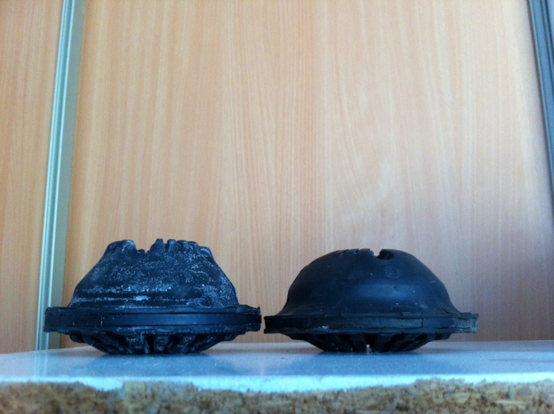

le we dernier j'ai attaqué le remplacement de mon cardan gauche (que je suspecte être à l'origine d'une vibration) , manque de bol la vis qui maintient les 2 rotules des bras supérieur a cassée !
du coup j'ai sorti quasi le train gauche complet (amorto, bras supérieur, porte moyeu/roulement) en un seul morceau, j'ai ensuite viré l'amorto et amené le porte moyeu avec les 2 bras sup reliés dessus chez un garagiste qui a réussi à m'extraire la vis...bonne chose sinon c'était 350€ env le bras porte moyeux
c'était un mal pour un bien, j'envisageais de bientôt changer mes amortos et bras de suspension (230000kms d'origine), et j'ai effectivement constaté sur les bras supérieur un début de destruction des silents blocs
j'ai commandé un kit de bras complet MAPCO chez partauto (570€) + les amortos avant+butées en SACHS chez oscaro (250€) , une fois que tout sera fait à l'avant je ferais les amortos arrière+ bras si nécessaire

en attendant j'ai remplacé l'amorto déja démonté et ce n'était pas du luxe, en comparant l'ancien et le nouveau, le coulissement de la tige n'a rien de comparable, de même pour les butées dont vous voyez la différence de hauteur sur la photo ci dessous
