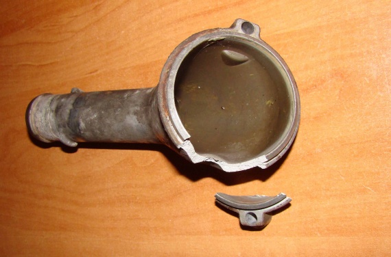

Quand, j'ai démonté le tuyau en alu qui vient recouvrir le rhéostat, il s'est brisé en 2.
Que faire ? Es ce que quelqu'un aurai une pièce comme celle-ci en rab à me revendre ? Ou si quelqu'un sait ou je pourrai en trouvé une (J'habite en Suisse pour info :asuisse: ). Je ne suis pas encore allé chez Audi, mais je ne pense pas qu'il ait encore ce genre de pièce en stock. Vous allez me dire d'aller à la casse mais il y en a aucune ou j'habite !!!

Pour ta piece cassée, je t'invite a en chercher une d'occase. je pense qu'ici il y aura quelqu'un qui pourra te dépanner.
