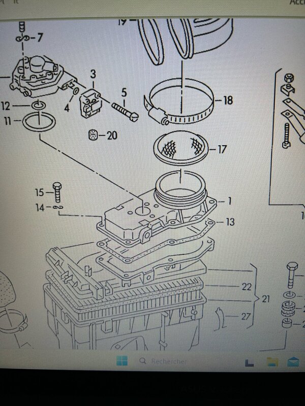

mon audi 2,3 cab manque de puissance apres 4000 tour
gajda a répondu à un(e) sujet de gajda dans 80 / 90 / Coupé / Cabriolet / 4000 / S2 / Coupé S2 / Avant S2 / RS2
oh que oui ca fait du bien savoir que les cv sont revenu depuis le temps que je galère j'ai quasiment tout changer injecteur accumulateur de pression régulateur de pression et j'en passe... -
bsr avant de dire n'importe quoi ! quand on a des soucis on est pas H 24 sur le site pour infos la santé d'abord je vais pas rentré dans les details !! et pour infos mon problème est réglé : Au niveau du débimètre il y a une crépine entre la durite et le débimètre eh bien celle ci été monté a l'envers du coup le plateau sonde ne pouvait plus monté plus haut et été bloqué du coup le faite de le changer de sens eh bien la voiture fonctionne nickel !! merci audi thionville a l"époque pffffff donc a ce qui on des soucis veuillez bein vérifier cette crépine au pire la suprimé moi je l'ai laisser ! voila ci cela peu aider moi ca a durée 4 ans a chercher pourquoi elle n'avait plus de patate et j'en ai fait des garages pfffffff -
