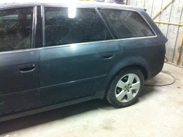

Ainsi était elle avant

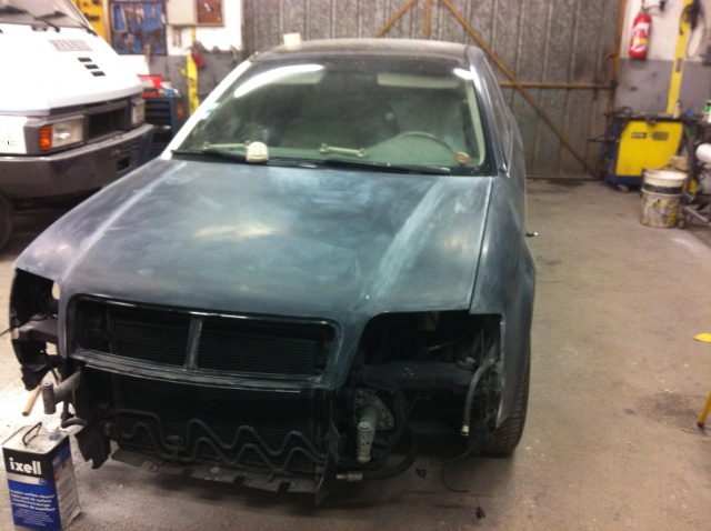

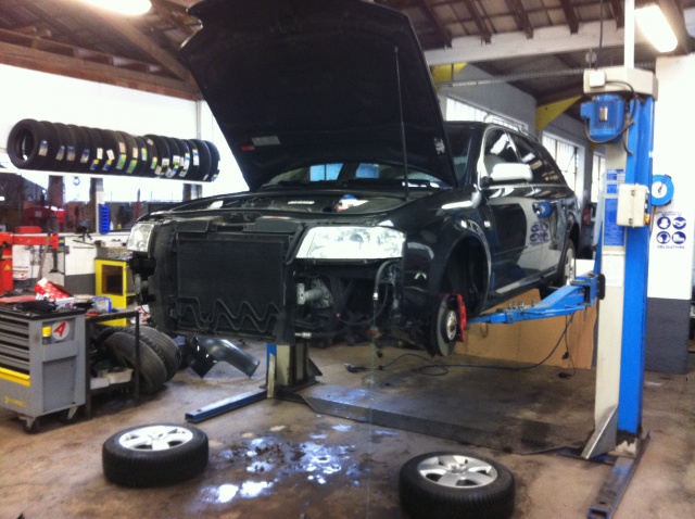

Allez hop lundi matin 10h début du démontage

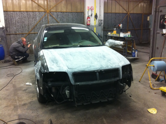

le pare choc avant, en cour de démontage complet, lave phare, barre anti encastrement, grilles et anti brouillard....

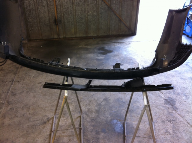

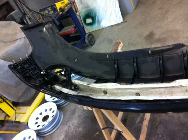

pare choc arrière démonté

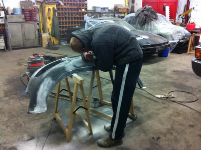

L'ourson au poncage le lundi

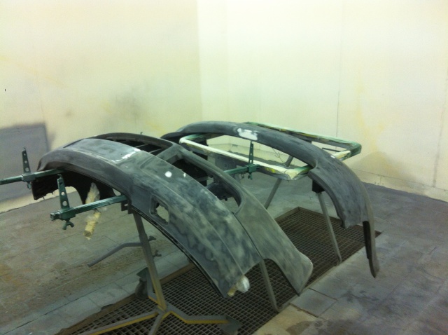

Pare choc avant et arrière préparés, mastic et poncage

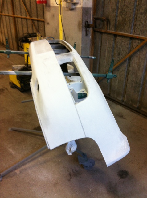

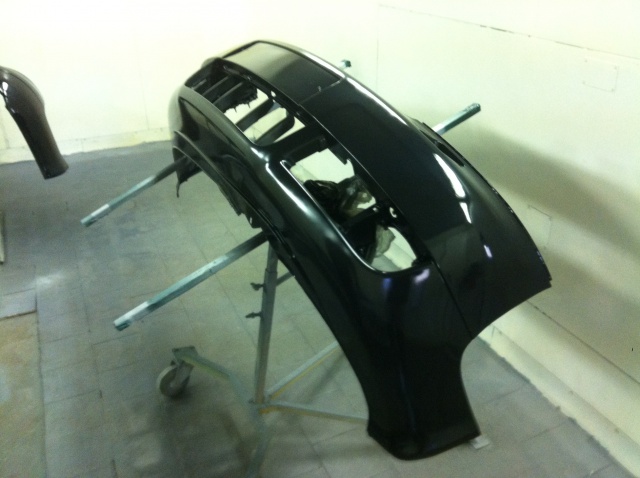

L'ourson à l'appret sur les pares choc

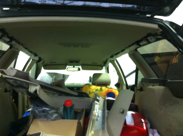

Démontage des garnitures intérieures pour le démontage des barres de toit. Un peu galère avec les airbags rideaux et aussi car un montant de pare brise était collé au pare brise suite au changement de celui ci....

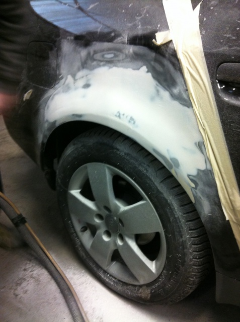

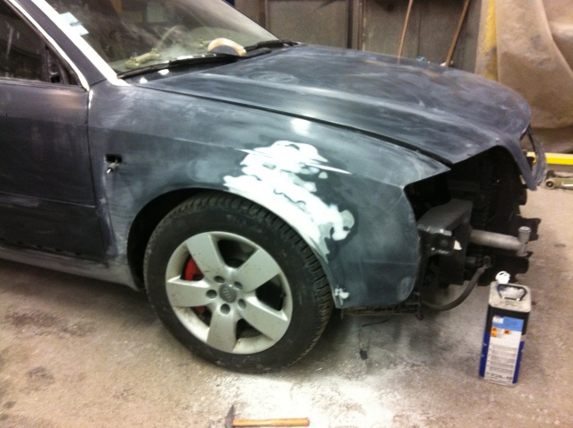

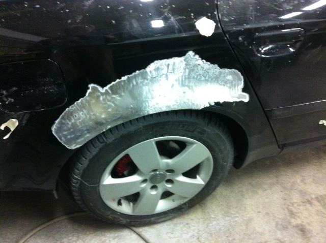

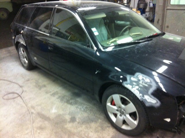

Et hop lundi soir, on attaque l'aile arrière qui cloquait!
Surprise!! Plusieurs couches de mastic et de peinture, grosse épaisseur de mastic qui ne tient plus.... Va y avoir du taf de récupération..... Allez hop l'ourson décape!
et en plus décapage de l'aile avant qui était bosselée et débosselé par un aveugle manchot....

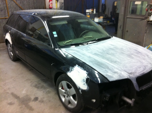

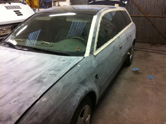

Et voilà le résultat le lundi soir! Pendant que l'ourson faisait du mastic j'ai poncé au 400 le capot

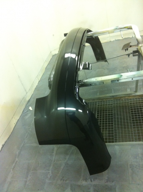

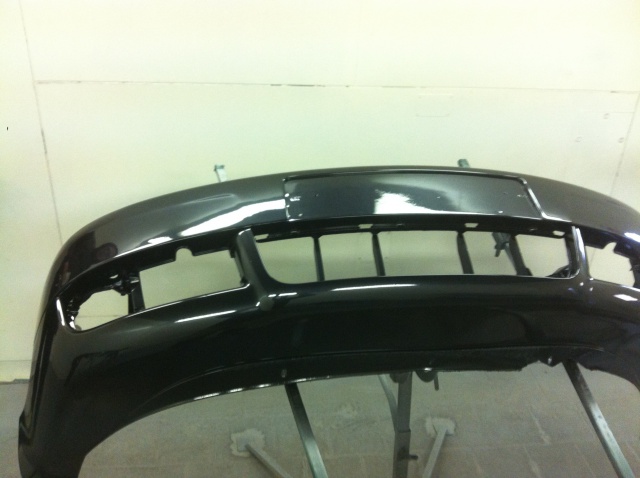

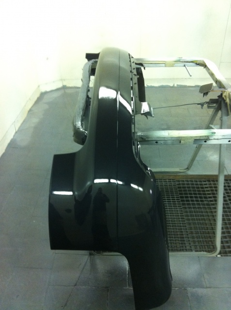

Mardi matin, pare choc sec et poncé; pret pour la mise en peinture

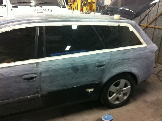

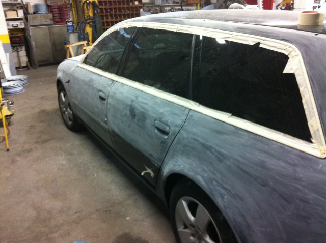

Mardi matin après la préparation des pares chocs, je me suis attaqué à la voiture au 800

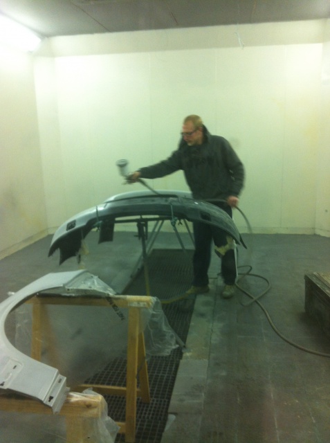

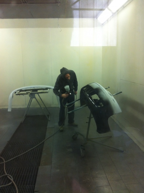

L'ourson lui était à la peinture!
et voilà le résultat
Encore encore...
ca charge.....

le mardi après midi, un peu de dégraissage après le ponçage

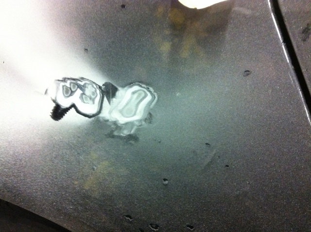

et toujours du travail de mastic et poncage pour récupérere un beau galbe sur mes ailes! AH cet ourson, il est perfectionniste!
