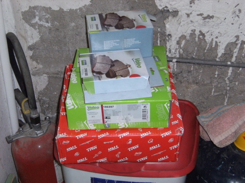

voila le matos
-Plaquette AV valéo
-Plaquette AR valéo
-Disques AV TRW
-Disque AR valéo

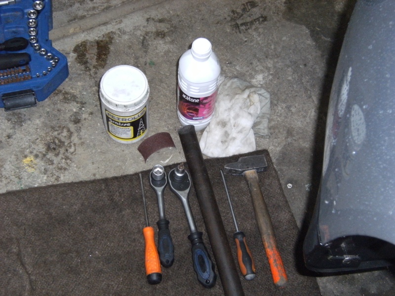

Les outils
-Tournevis cruciforme
-Tournevis plat
-Marteau
-Cliquet
-Douille de 18
-Pince multiprise
-Clef allen ou BTR de 7
-Toile embrie
-Graisse
-Acétone
-Chiffon

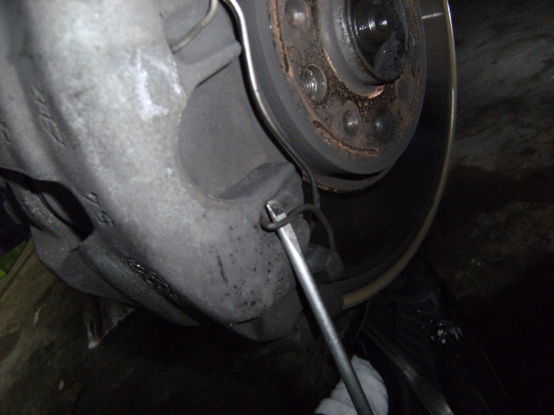

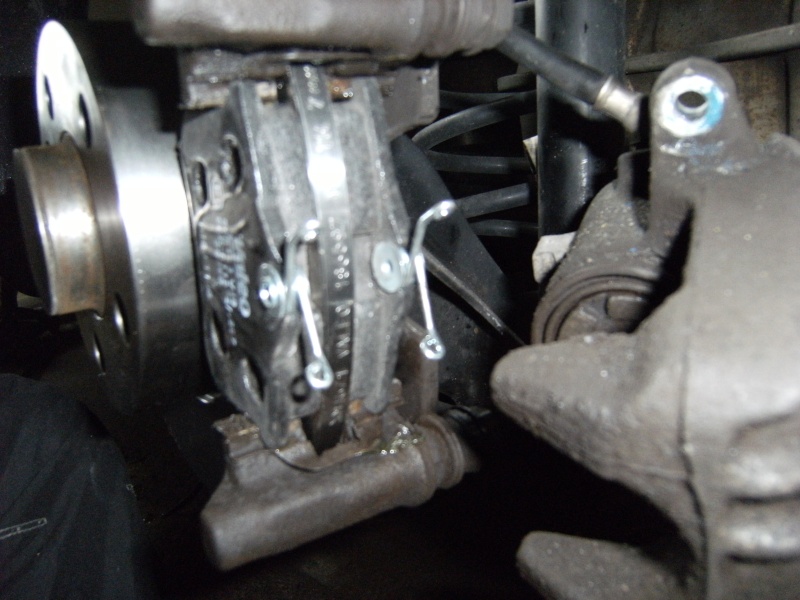

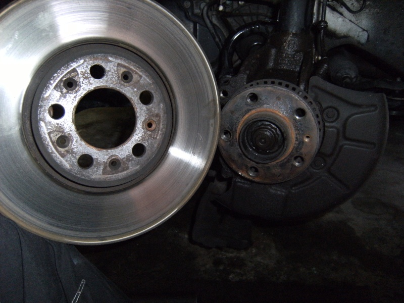

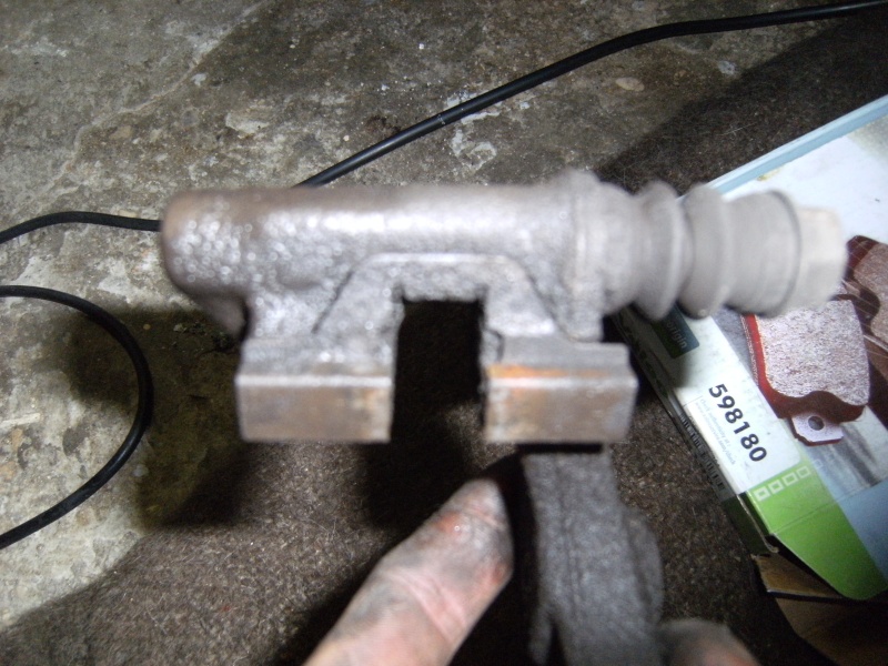

1-Enlever le ressort de maintien a laide du tournevis plat en faisant levier au point fixer sur l'étrier
2-Repousser un peut le piston a laide tu tournevis plat

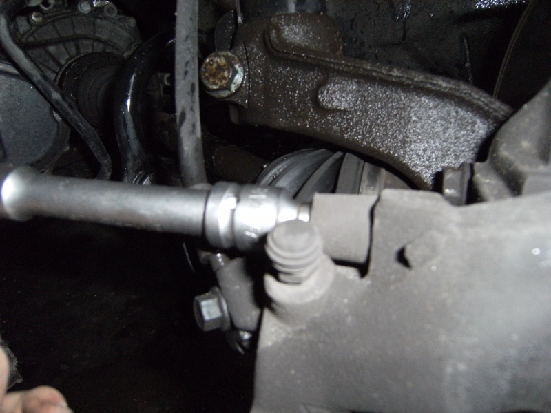

3- Dévisser les coulissauts a laide de la clef de 7 allen ou Btr et retirer l'es

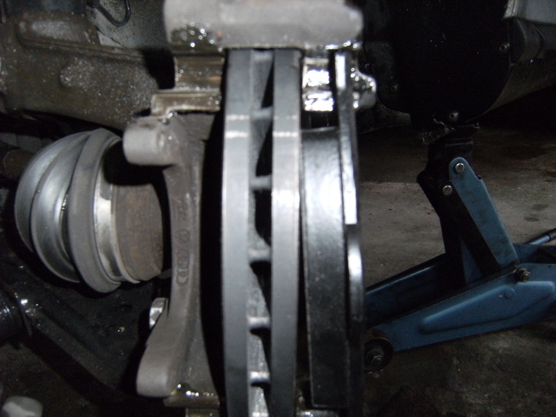

4-Enlever l'étrier et les plaquette et finissez de repousser le piston a laide de la pince mutiprise

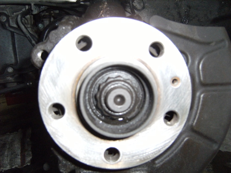

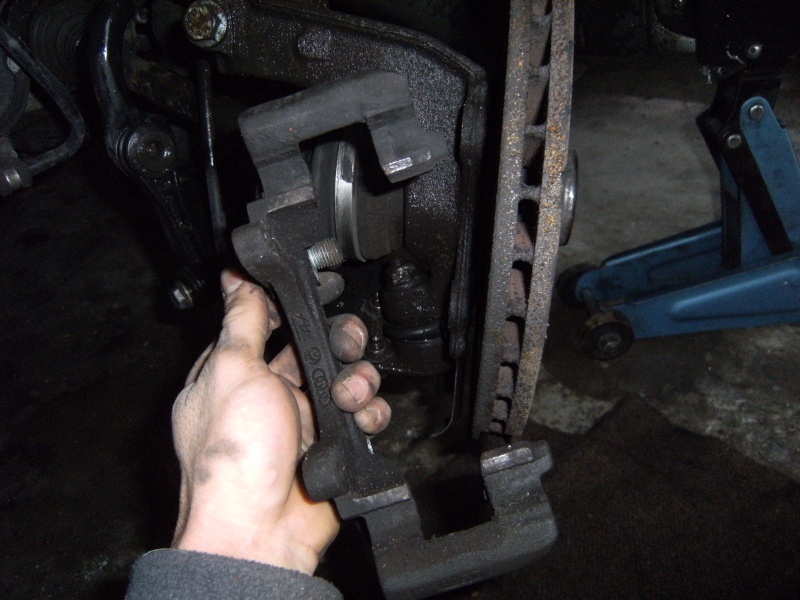

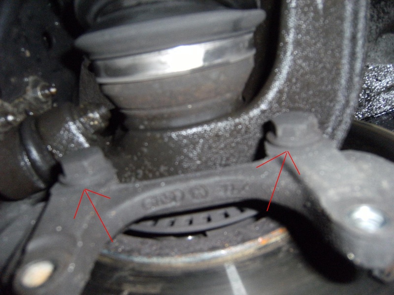

5- Dévisser le support d'étrier a laide du cliquet et de la douille de 18

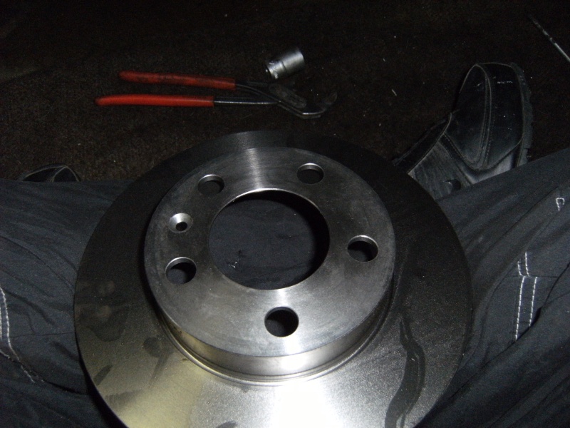

6- Dévisser la vis de maintier du disque a laide du tournevis crusi et enlever le disque si il vient pas un bon coup de marteau sur la tête et c'est bon ^^

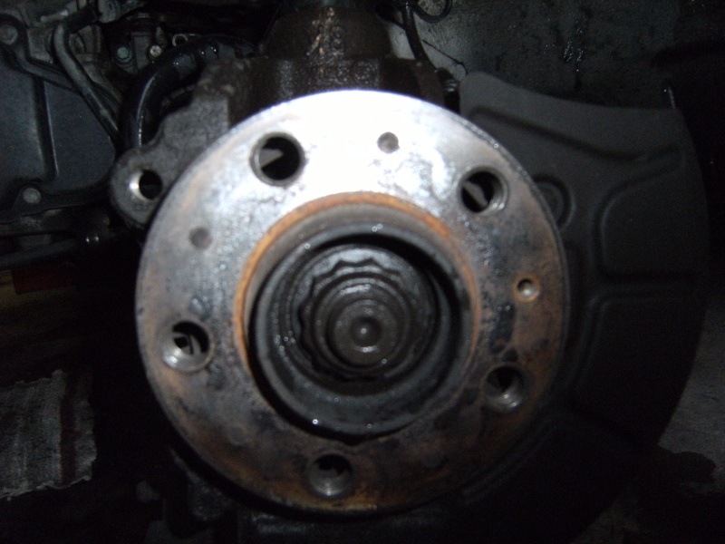

7-Nettoyer le moyeux avec la toile ambrie

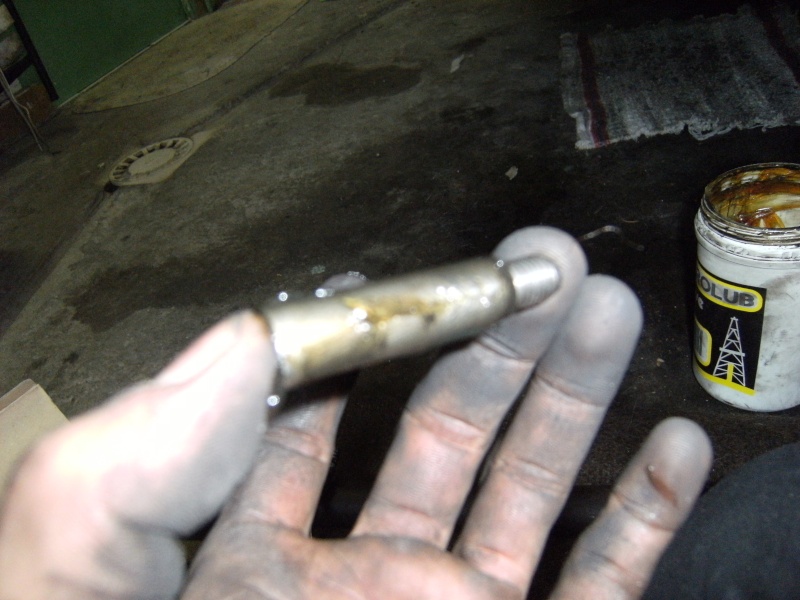

8- Nettoyer la surface d'appuis des plaquette sur le support d'étrier et mettre un peut de graisse

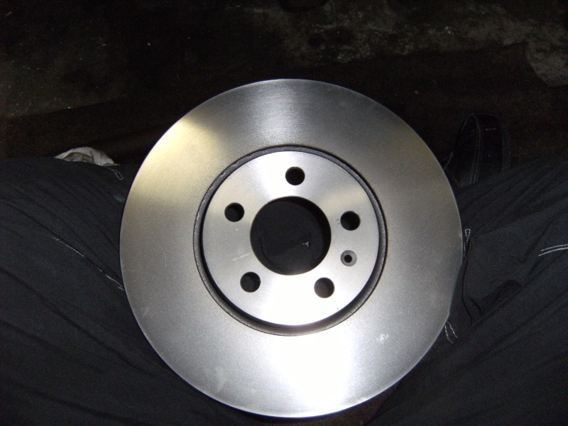

9- Nettoyer le disque neuf remonter le ainsi que le support d'étrier et remeter les plaquette neuve en place
10- Graisser les coulissaux et remonter l'étrier et voila vos frein AV sont fait

Si tu pourrais nous mettre la référence ou les liens des différents produits ? il y en a tellement qu'on s'y retrouve plus entre les marques et les dimensions...

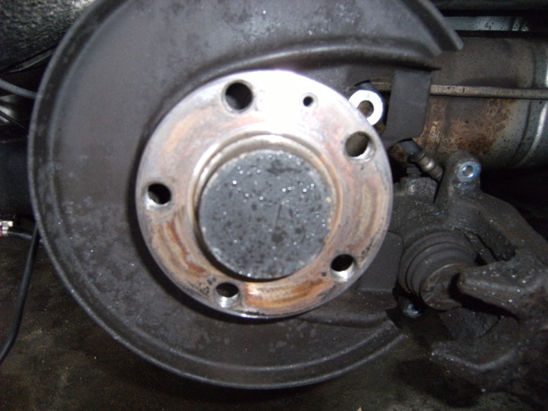

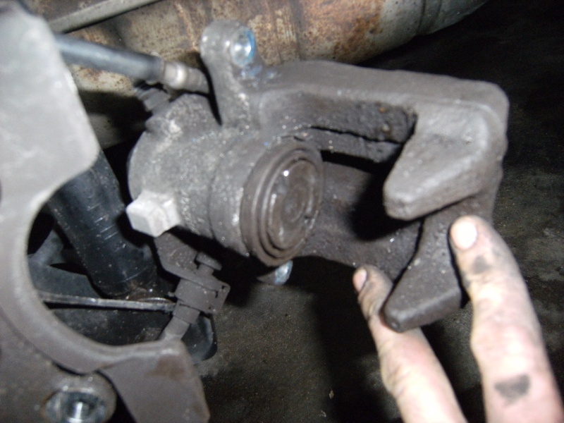

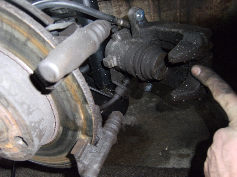

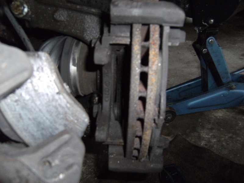

1- Dévisser l'étrier a laide des clef plate 13 (en rouge) et 15 (en bleu)
2-A laide du tournevis plat sortez l'étrier et les plaquette

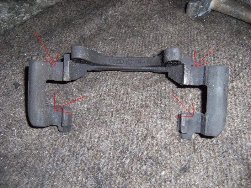

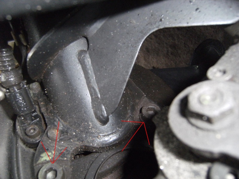

3-Dévisser le support d'étrier a laide de la clef allen ou BTR de 8
4-dévisser la vis de maintien du disque
5-Nettoyer le moyeux a laide de la toile ambrie

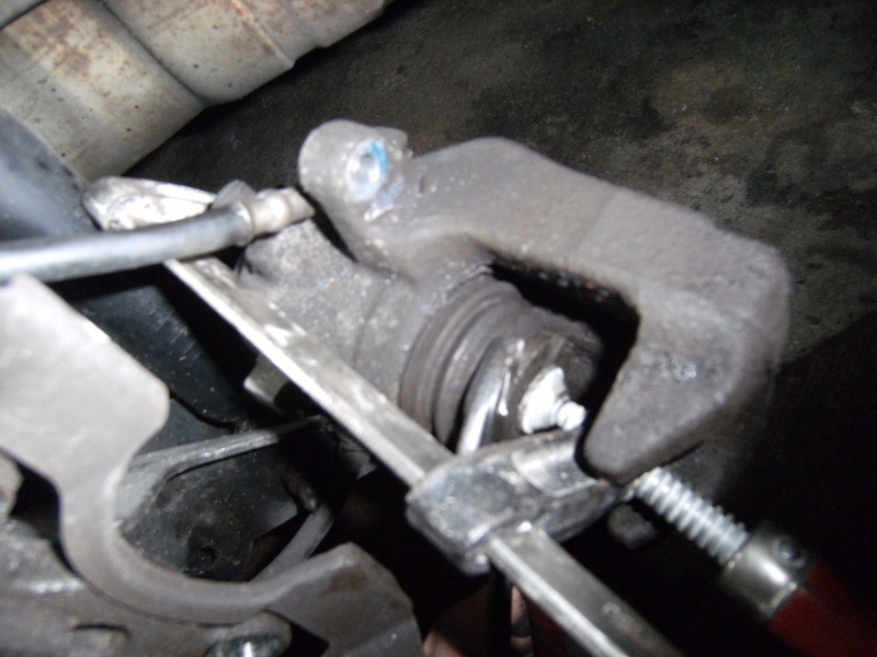

6- Repousser le piston
ATTENTION
Le piston AR ne ce repousse pas comme celui de l'AV il faut le pousser et le tourner dans le sens des aiguille d'une montre en même temps
voici un petit système a laide d'un serre joint pour faire appui et d'une pince multi prise pour faire tourner le piston (faire attention au soufflet avec la pince .
1 mettre en place le serre joint pas trop le serrer aussi non on pourra pas tourner
2 avec la pince serrer le piston a raz du soufflet et le faire tourner sens horaire
3 resserrer le serre joint pour qu'il reste en appui

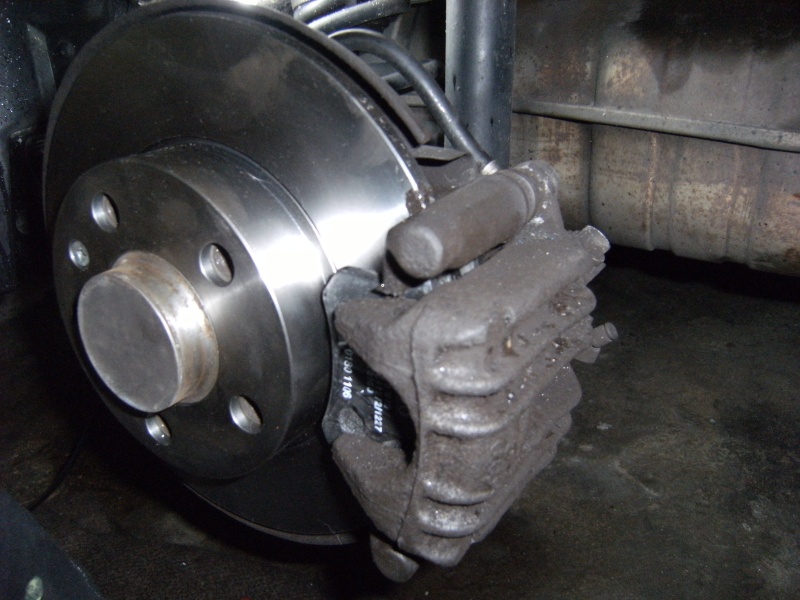

7- Nettoyer le disque et remonter le

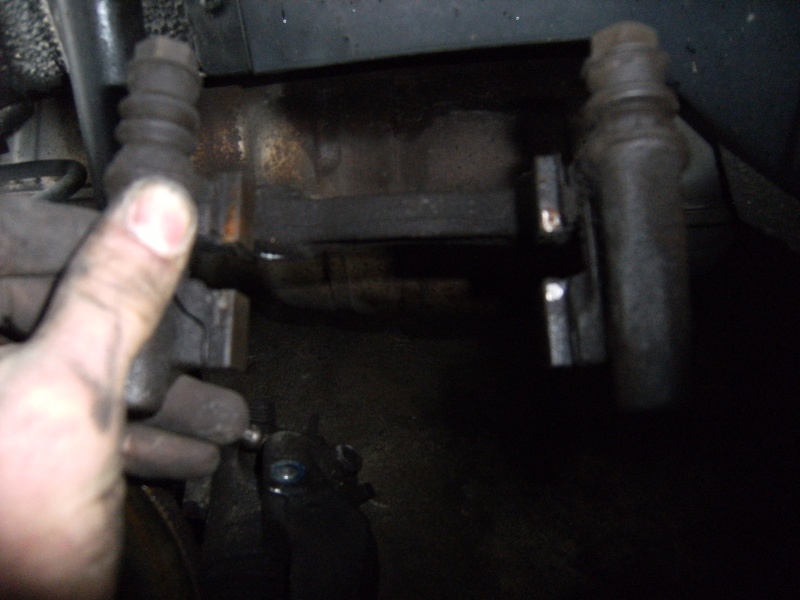

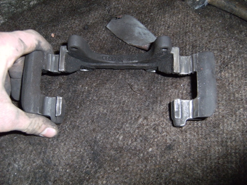

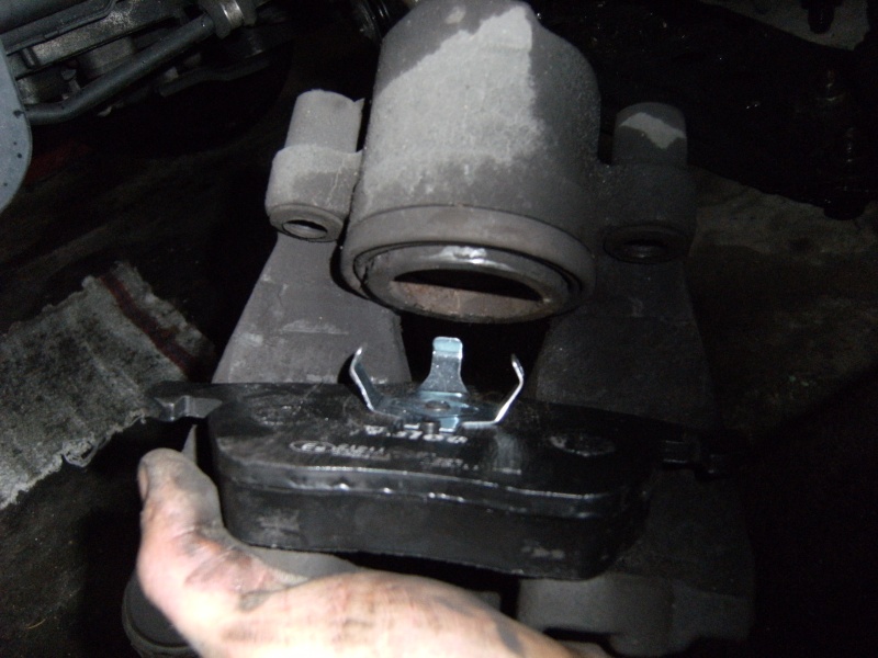

8- Nettoyer les agrafe qui ce trouve sur le support d'étrier si vous en avez dans votre jeux de plaquette mettez les (moi je n'en avais pas)et mettez un peut de graisse
9- Remonter le support d'étrier avec les plaquette
10- remonter l'étrier
et voila les frein AR sont fait

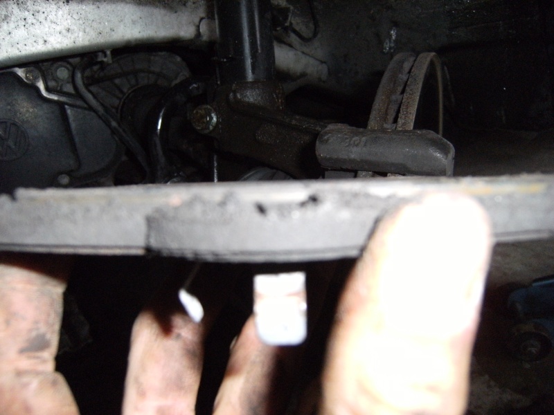

Une petite question : qu'en est'il des témoins d'usure des plaquettes??
Ca dépend des voitures, perso j'en ai pas. Si tu en as, il faut bien prendre des plaquettes neuves avec témoin. En gros tu as un fil qui part de la plaquette que tu dois brancher au fil qui arrive près de l’étrier, ou était branchée ton ancienne plaquette, tout simplement.
il a tout dis moi je n'en avais pas d'ou l'usure de mes plaquettes
