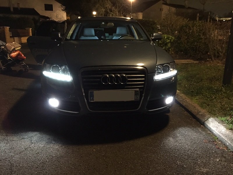

Tu veux du blanc, regarde:

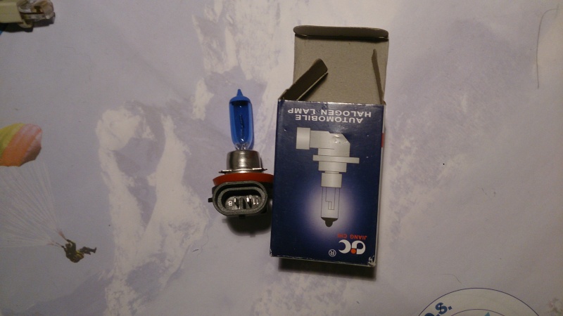

J'ai monté ce type d'ampoule:
Oui ça va n'en rajoute pas quand même...;-)
Moi j'ai commandé des mtech Cosmos Blue blanc xénon 55w en H11 chez ledperf, on verra bien ce que ça donne mais ça a l'air pas mal
Est-ce quelqu'un peu me dire quel est ce type d'ampoule et où est-ce ça va ?
Justement ça cest du H11 et c'est pour les AB des modèles FL

Merci pour ta réponse GéGé91 donc inutilisable sur ma voiture. Je me retrouve avec une paire d'ampoule neuve sur les bras. Avis aux amateurs.
C'est top le rendu GéGé !

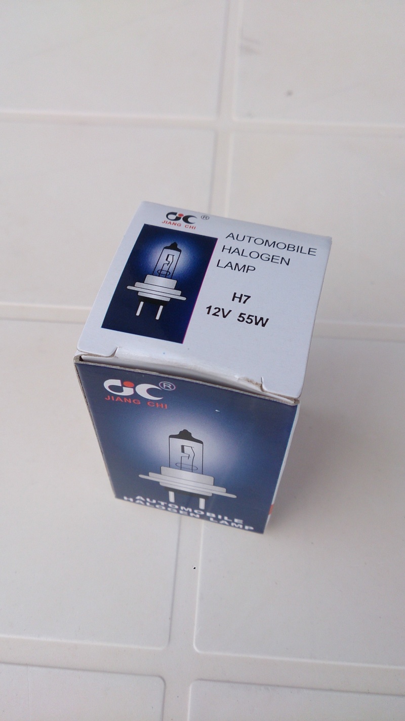

Désolé du déterrage mais je voulais préciser qu'il faut quand même bien vérifier. J'ai une face lift et c'est du H7 pour les anti brouillard 🙃
Oui certain. La mienne est de fin 2010. J'ai commandé des H11 après avoir lu ce post.

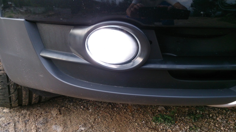

Halogene d'origine Vs Led :

Hier, j’ai installé des Philips WhiteVision. Et effectivement, la différence entre l’halogène et les LED est flagrante. On comprend peut-être pourquoi les autres ne sont pas homologuées.👿
Par contre, je dois avouer que la couleur des halogènes Philips WhiteVision est très proche de celle du xénon, des feux de croisement.
Je pense que pour le moment, même si c’est moins sympa, je vais rester comme ça. En tout cas, plus de voyants. 😇
Mon but était de moderniser l’apparence, particulièrement pendant les fonctions Coming Home / Leaving Home, et d’améliorer l’efficacité des feux anti-brouillard en circulation, surtout sur route sinueuse, pour mieux voir les bas-côtés. Et je dois dire qu’avec les LED, ces deux objectifs étaient réellement remplis. Avec les halogènes, c’est beaucoup moins le cas ; disons que c’est entre les deux, déjà un peu mieux que l’origine.
