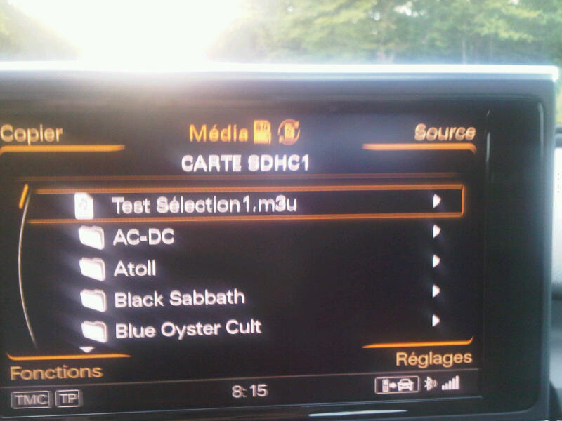

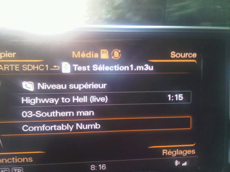

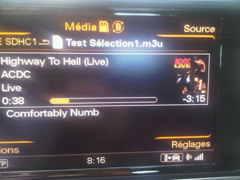

alors grâce au Suédois (ah les pays scandinaves sont en avance côté techno ya pas à dire <_< ) j'ai pu tester la fonction.
C'est un peu différent sur le MMI Advanced (pas de menu "listes de lecture") mais quand on sélectionne la source carte SD on voit le fichier m3u apparaitre en haut et qui correspond à une liste (créée sur mon PC par WMP) de 3 MP3 également présents sur la carte. En la sélectionnant les titres apparaissent et la lecture du premier morceau commence.
Attention à bien créer sur le PC la liste sur la carte SD directement afin d'avoir les bons répertoires cibles des fichiers (de la carte et non du PC). Le fichier M3U est en clair et éditable sur le PC au cas où.
