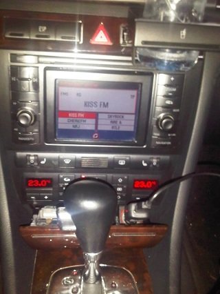

- Une version de GPS de 2001 et pas moyen de la mettre à jour...

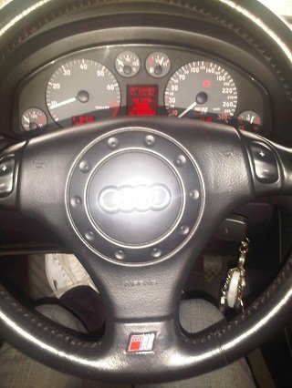

- Un ODB qui n'affiche plus grand chose.

pour l odb contact fernado91
pour le GPS il te faut un CD travel pilot DX , les mise a jour existe et coute un demi bras ou moins si on cherche bien !!! :bigsmile:

et pour le GPS, tu mets un RNSE, ça sera bien mieux.... :bigsmile:

Pour le GPS, j'avoue que je suis bien tenté par un RNSE.
Pour l'ODB, il faudra que je contacte fernando91 car c'est pas marrant de rien pouvoir lire !!!
Petite question, j'ai une option TV mais je capte plus rien sur le tuner. A cause de la TNT peut être ?

Je confirme, le tuner de l'époque ne connaissait pas la TNT, alors on ne capte plus rien :angry:
De toute façon avec un rnsd ou rnse plus de tv si pas de décodeur TNT .
En plus le tuner du rnsd n est pas compatible avec le rnse
Une nouveauté concernant mon GPS. J'ai fais l'acquisition d'un original d'un CD France 2004 DX et le lecteur refuse de le lire... Une solution peut être ?

J'ai donc revendu mon CD DX car finalement mon GPS n'est pas un modèle DX !!!
Par contre, j'ai trouvé une carto plus récente non DX. Mais dans ce cas, peut t'on mettre à jour le firmware d'un RNS-D Non DX ???
Le RNS-D n'est qu'un Blaupunkt Travelpilot DX legerement relooké. Les CD travelpilot DX et RNS-D sont interchangeables.
D'ou venait ton CD qui marchait pas ? Car il y a des vendeurs sur l'interweb qui proposent des CD "originaux" qui ne sont que des jolies contrfacons. Je sais par experience - j'ai acheté un CD pour environs 40 euros et ca n'a jamais marché alors que ceux que j'ai gravé moi meme marchaient sans probleme.
Modifié par Simplex
A priori il venait d'un vendeur eBay... Chose incroyable, le DX ne fonctionne pas alors que ce n'était pas une copie (ou alors de très très haut niveau) et le non DX est reconnu du 1er coup...
Idem si je suis la procédure pour le firmware, il ne veut rien savoir (disque illisible) alors que j'ai respecté la procédure et maxi 4x en gravage...
Bref, fait ch...
