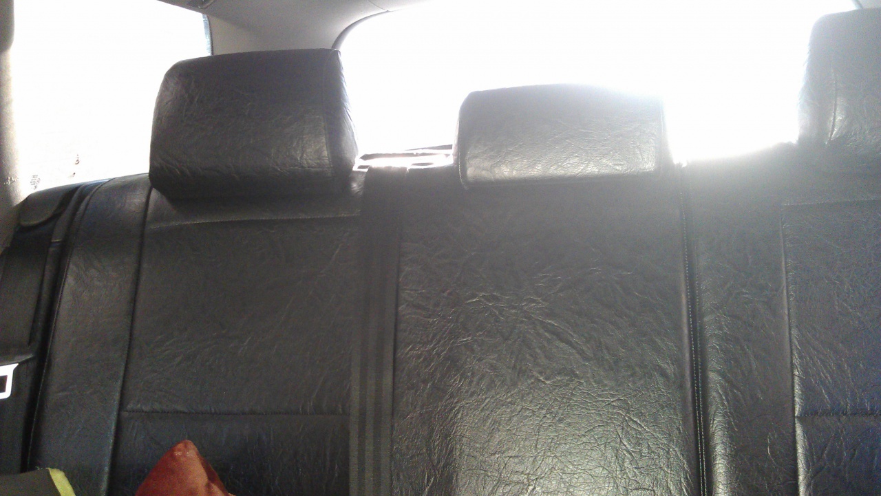

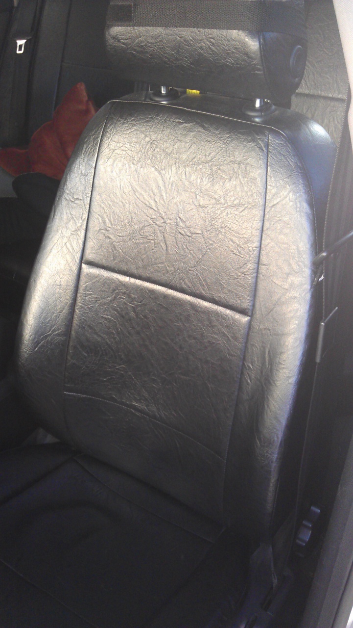

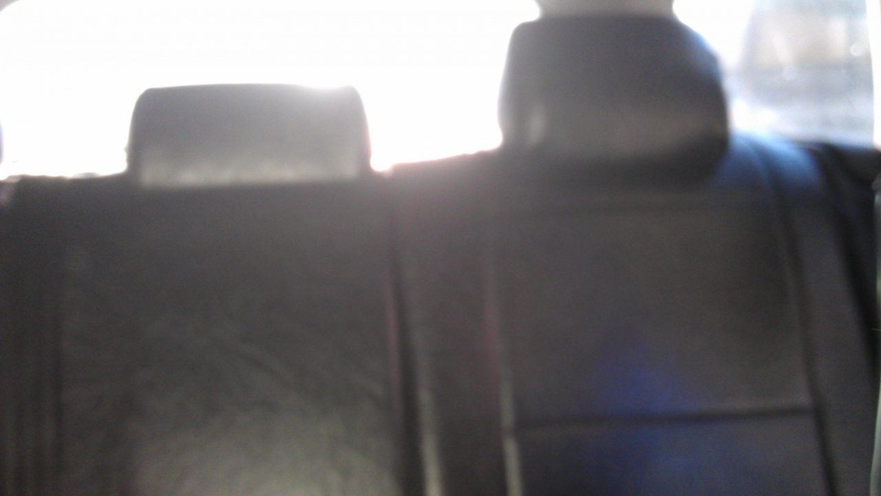

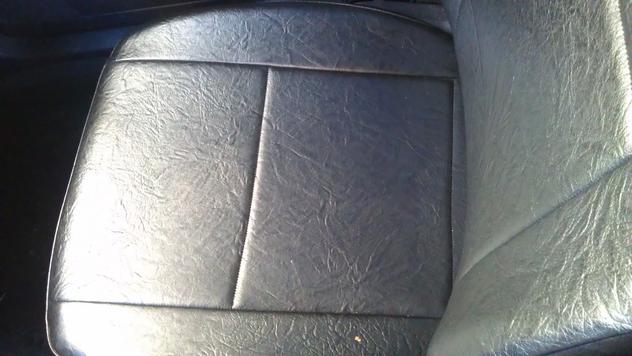

Donc un petit intérieur cuir sur mesure (pour une bouchée de pain), rien d'extraordinaire, ce n'est pas comparable à de l' OEM mais c'est bien mieux que le tissu.
Et punaise je kiffe quand je met en route le chauffage des sièges ça chauffe encore plus :tourne: surtout en cette fraicheur matinale...
