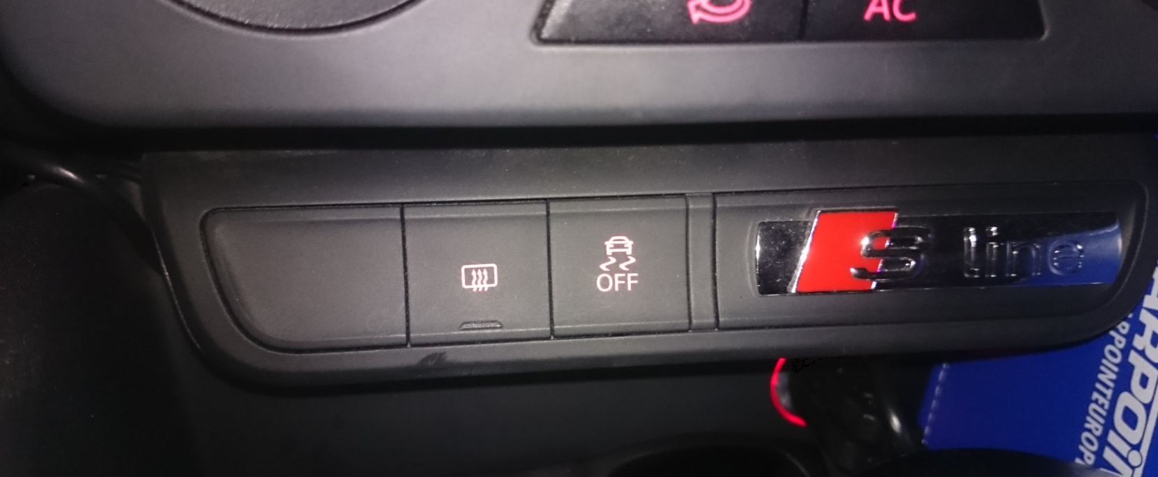

Sur nos A1 et en fonction de la version, tu as soit un bouton directement sur ton tableau de bord (c'est le cas sur la mienne) ou une fonction dans le MMI qui te permet de remettre à zéro (ou de réinitialiser si tu préfères) la pression de tes pneus une fois que tu les as regonflé, cad une fois par mois dans nos cas....
Par exemple, si tu gonfles à 2,8 bars chaque pneus, tu enregistres cette nouvelle pression avec le bouton (ou la manip MMI) et une fois que ton pneu sera en dessous d'une certaine valeur par rapport à celle enregistrée (disons 0,5 en dessous), tu auras un témoin lumineux qui s'allumera pour te prévenir que ta pression de pneus est trop basse et donc ça t'évitera de rouler avec du 0,5 ou du 0,8 bars dans tes pneus.
P.S : il n'y a pas de capteur de pression dans nos pneus/jantes, ça fonctionne avec un différentiel de circonférence (en gros, quand tu réinitialise ta pression avec le bouton, en un tour de roue, la jante parcourra une certaine circonférence qui sera différente quand le pneu se dégonflera, et déclenchera l'alerte en dessous d'une certaine différence).
J'espère avoir été plus clair, bye :)

Ah beh t'as du taper quelquechose c'est pas possible. Ta pas pris un trottoir ou quelquechose comme ca ? Et effectivement t'as pas le bouton de raz de la pression
