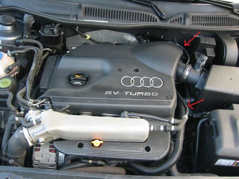

Sur moteur 1.8T, c'est celle que j'ai indiqué par 2 flèches rouges (côté habitacle, elle se finit sur une pièce de forme circulaire (verticalement), le servofrein.
Je ne sais pas si le trajet de cette durite est similaire sur tdi, mais cela pourra te donner une indication.

Elle me dit rien cette durite, elle est vachement grande, c'est du plastique dur ? qu'est ce qui passe dedans, du liquide, de l'air ??
Sur un TDi , le vide est produit pas une pompe a vide(sur un essence c'est la dépression dans le collecteur qui produit le vide) fixé sur le coté droit du moteur (quant on est fasse a celui ci) entrainé par un AAC, et de la pome à vide, il y a un tuyau qui va directement au mastervac.
Pour ce qui passe dedans, normalement rien, du vide.
Modifié par Myck
Dac, donc qui dit rien dedans, dit pas trop chiant a remplacer. Faudrait juste que je la localise...
Elle est en plastique dur, remplie d'air lorsque le moteur fonctionne (provisoirement j'avais mis du scotch spécial afin d'en supprimer la fuite, qui était importante (la durite était fissurée sur 6 cm, au niveau du manchon).
Elle est simple à remplacer (sur 1.8T 150).
Salut, Sur la 1,8 T je la situe bien, mais j'arrive vraiment pas à la trouver sur mon tdi : /
tu touche toutes les durites c'est la seule en plastique dur, facile à trouver, elle rejoint le mastervac derrière... c'est la seule !
