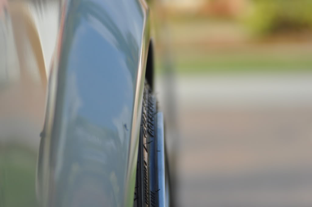

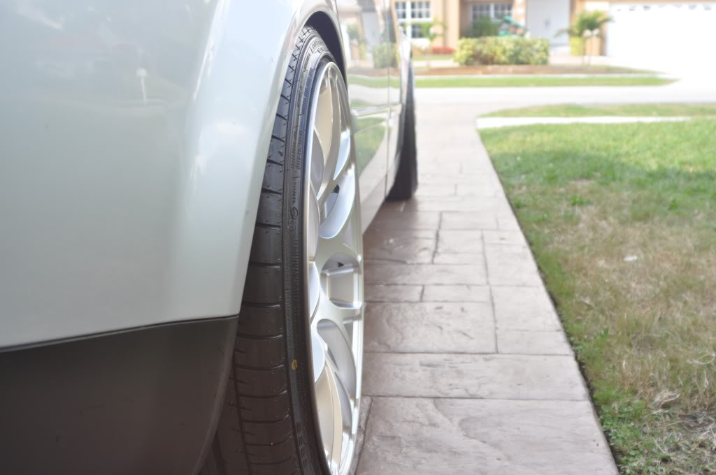

en 9,5 ca passera pas comme cela
Mes anciennes BBS en 9,5 AR frottaient dans les ailes avec le rabaissement

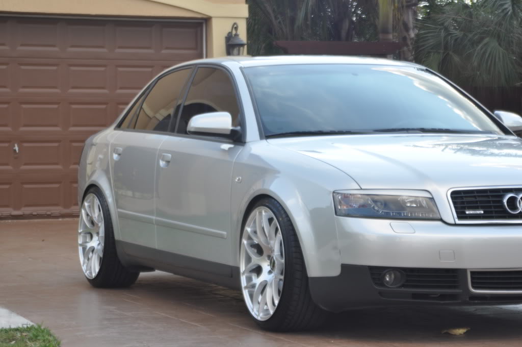

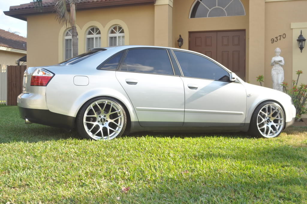

c'est certainement à cause du pneu qui n'était pas en 235/35/19 (en flanc tendu :malelovies: )
parce que sinon ça passe et moi j'adore :
jante 9.5" ET33
pneu 235/35/19
Modifié par yannick82
Comment c'est beau :malelovies:
oui hein !!!! :eldiablo:
oui j'étais en 245/35/19 ET 33
C'est quel model de jante

les jantes sont des 3SDM
le flanc tendu ne passe pas au CT ? :blink:
mais Meur le controleur c'est pourtant la bonne taille de pneu pour une jante en 19" :eldiablo:

si ça ne passe pas.... suffit de venir en alsace a 40 kilometres de chez moi (en allemagne il peuvent te tirer l'aile sans repeindre, il fond ça souvent en allemagne avec des BM en 10 voir 10.5 a l'arriere et poser)
Sinon sur le fofo je sais plus ou, il y a un outils pour etirer kes ailes a coup de decapeurs thermique...
Enfin he dis sa au cas ou :bigsmile:
elle est vraiment belle cette b7 en blanc ^^ et ces jantes aussi :malelovies:
le kit kw de la page precedente à été commander ou? par curiosité :bigsmile:
Ça s'appel un fender roller j'en ai déjà utilisé ça marche vraiment bien
