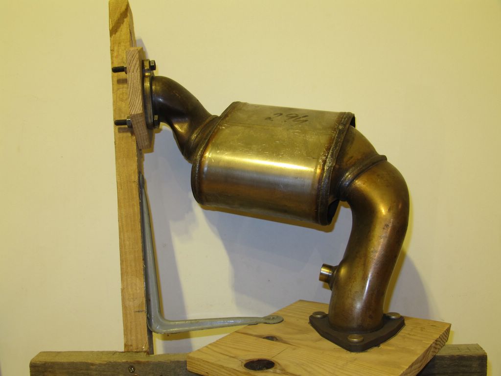

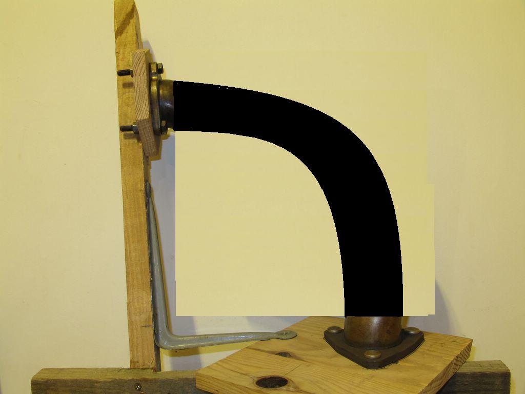

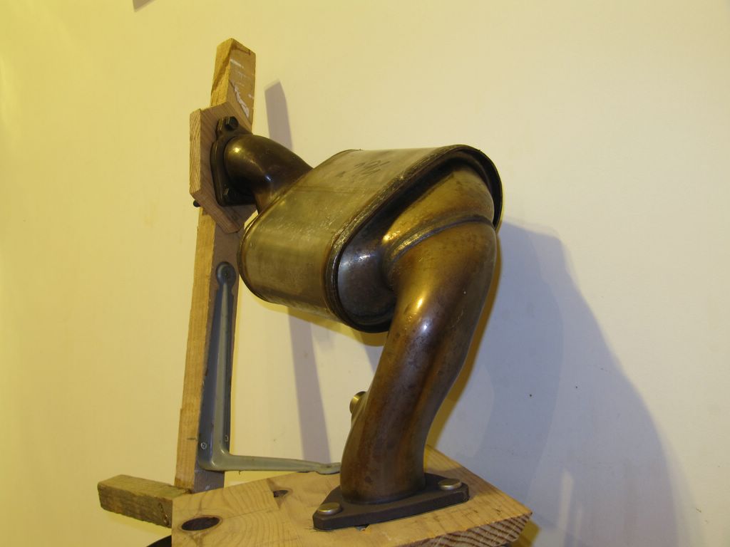

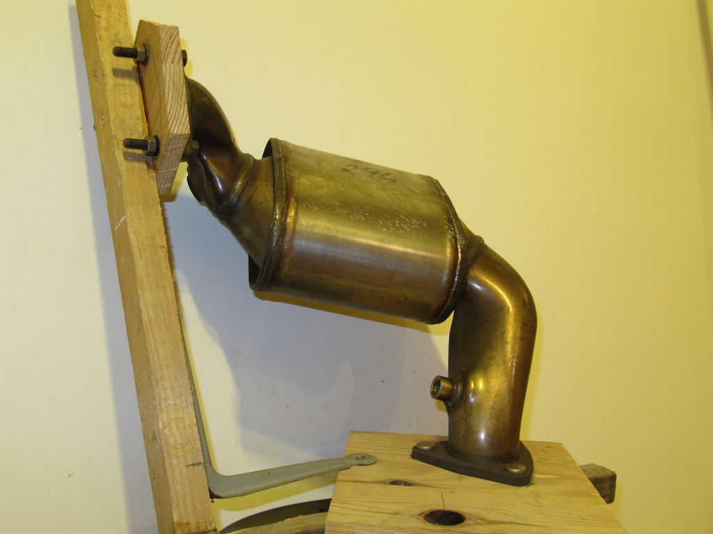

voici le gabarit qui servira pour la fabrication de la downpipe :
Modifié par yannick82
le but est d'avoir les brides placées au bon endroit avant de souder le tube de diamètre 63.5mm qui va les rjoindre:
pourquoi ne mettrais tu pas un tube en 70 comme le reste de ta ligne
parce que d'origine c'est du 55mm et que je veux essayer de garder un peu de contre pression à la sortie du turbo .
sinon pour les brides on va avoir un problème car elles sont différentes :
celle de l'entrée n'a pas les meme entraxes que celle de la sortie .
si tu me fais des plans avec les cotes précises je peux les faire sur le tour a commande numérique
ça peut se faire
mais avant toute chose je vais récupérer les brides originales pour faire un prototype que je monterai sur ma voiture et suivant le résultat on verra si ça vaut le coup de lancer une "grand production" .......LOL
tes brides tu veux que je te les fasses ou tu va les récupérer sur un de tes cata
tiens moi au courant si tu veux des brides de fap comme celle de la photo
merci pour le lien je vais aller voir ça ;)
non pour le moment ne t'embète pas , je vais récupérer ceux du cata (ça sera plus rapide)
bein essaye d calculer le prix pour
3 pour youka (2 sur FAP + 1 sur downpipe)
3 pour NikOo
1 pour ton downpipe

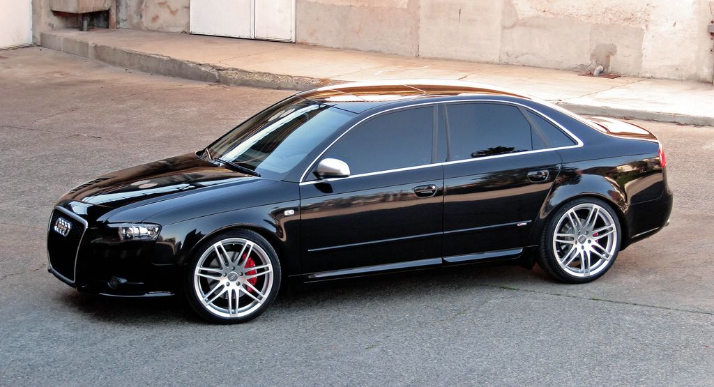

et voilà ce que je voudrais à la place de mes jantes RS4 :
les 3SDM 0.01 en 9.5" à l'arrière :
