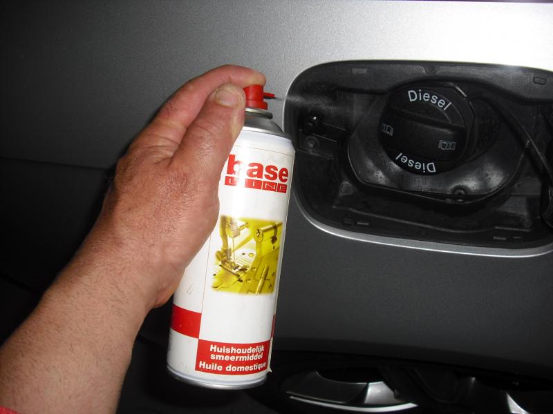

J'ai trouvé la solution à vos problèmes de trappe essence sur FA merci à L'Punch pour sa solution.
a tous , au cas ou cela vous arrive ( meme eventuellement avant ) tout est maintenant impeccable aprés multes essais :D il suffit de pulveriser une huile degripante sur l'ergot ou piston dans la trape a carburant :P :jap: @+ L'punch .

pour avoir été confronté au problème, si le dégripant est inefficace, il faudra passer en concession pour faire changer le système pneumatique(poumon dans le jargon).

je confirme j'avai le meme probleme et un peu de lubrifiant et sa repart
bonsoir, pour mon cas j'ai essayé beaucoup de lubrifiant et ça ne repart pas ;-((( toujours le même probléme de verrouillage....une autre suggestion ???

J'ai essayé le dégrippant c'est un peu mieux mais elle ne s'ouvre que si je referme la voiture d'un coup de télécommande puis que j'essaie de la rouvrir ensuite... Pas génial...
