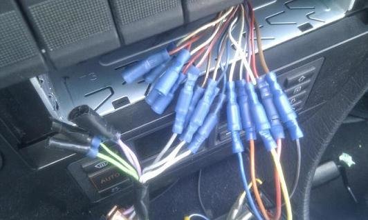

Voici la tripaille derriere mon autoradio....
Me faut-il un autre adaptateur, ou si quelqu'un connait le cablage ? je suis preneur !
Tout info sera bonne a prendre, en gros il me manque la radio et les enceintes/twiter arrieres.

je remonte ce post car j'ai un soucis de avec mes enceintes arrières, je n'ai pas de son qui sort.
elles sont d'origines elles ne sont pas grillées j'ai du jus qui arrive mais rien ne sort.
les fils noir/vert et violet/noir qui sortent du poste ne sont relié a rien, est ce qu'il devrai être raccordé a certain de ces fils qui se trouve sur cette cosse jaune et verte??

Les haut parleur arrière existent en 2 modèles avec ou sans amplificateur.
Quel est ton cas ?
ce modèle, c'est avec amplificateur je pense, il manque la cosse du millieu sur la photo mais je l'ai bien
Salut! Du coup si c'est amplifié je pense que j'ai la réponse, il te faut un adaptateur qui se trouve dans pas mal de centres auto. Sur ma a6 je n'ai pas ça, mais sur mon ancienne a4 b5 les HP arrières étaient amplifiés pareillement, et ne marchaient pas avec un autoradio seconde monte. j'avais trouvé un adaptateur ici, et ça marchait niquel:
https://www.universclub.com/en/audi-a4-101/audi-tt-active-iso-lead-harness-adaptor-4625.html
Tu branches les connecteurs jaune et vert que tu as derrière ton autoradio dessus et le boitier s'occupe de le convertir en un signal adapté a cet ampli intégré (j'ai oublié le terme exact).

C ça il te faut un adaptateur sinon les amplis ne sont pas alimenter en 12v
adaptateur de quel genre? a brancher où? :reflexion: J'y connais pas grand chose en son ...
Et bien je t'ai envoyé et décrit le truc juste au dessus..
Envoyé de mon MI 5 en utilisant Tapatalk
En plus des broches il y a une cosse ronde a relier a une masse et un fil bleu sans cosse. A quoi faut il relier ce fil bleu?
C'est le câble pour le remote, au cas où tu veuilles monter un caisson de basse.
Le caisson de basse, c’est le boîtier dans le logement gauche du coffre? Dans ce cas il se branche sur quoi le fil bleu? Aurais tu un schéma de câblage du module d’adaptation?
Non non, c'est pour un caisson en seconde monte si par exemple tu as un autoradio autre qu'audi. Par exemple moi j'avais monté un caisson préamplifié dans la roue de secours de la a4 et le remote me servait a commander l'allumage du caisson pour pas qu'il reste allumé non stop: les caissons/ampli de seconde monte sont en general branchés au 12V permanent de la batterie donc sans le remote ils videraient la batterie.
Pour faire marcher uniquement tes enceintes arrière, tu branches ton ISO marron dans l'ISO marron du faisceau, l'autre bout dans l'autoradio, et la masse sur la masse de l'autoradio, et c'est tout.
