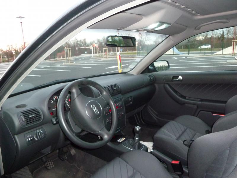

Ben il n'y a pas que celle de la portière qui fonctionne plus mais la boite à gants, le plafonnier avant et arrière, lampe de lecture...et j'ai pas de miroir de courtoisie
C'est bien le fusible numéro 14 non ?

Bon ben ca marche pas :eldiablo:
Oui en fait tout marchait jusqu'à la dernière ampoule que j'ai changé (celle de la portière droite) en remontant le tout je ferme la porte et je la rouvre pour voir et la plus rien !!!!
Un changement de fusible serait il une solution ?

Changement du fusible 14 (qui gère l'éclairage extérieur et la fermeture centralisé) et tout c'est rallumé !
Moi dans ma boite a fusible sur le coté j'avais des fusibles de rechange, regarde sur le coté droit de la boite a fusible, ils y en a qui correspondent à aucun numéro ! ;) ce sont donc des fusibles de secours
Il suffit que tu es touché le contact de l'ampoule avec ton tournevis et tu as cramé le fusible, perso ça met arrivé quand j'ai changé l'ampoule de bas de porte passager.
Ben justement c'était sur la portière droite !! L'ampoule était chaude quand je voulais l'enlever avec les doigts...alors je l'ai touché une première fois avec la pointe du couteau, à ce moment là j'ai vu comme une étincelle mais j'ai pas tilté, comme un c** j'ai alors pris mon tournevis et recommencer pour la sortir...une erreur de débutant certains me diront...

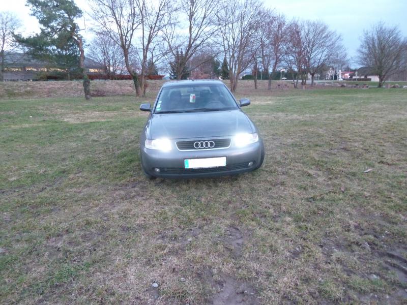

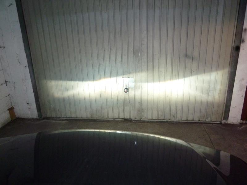

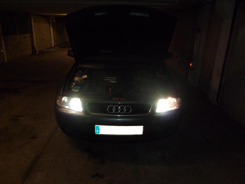

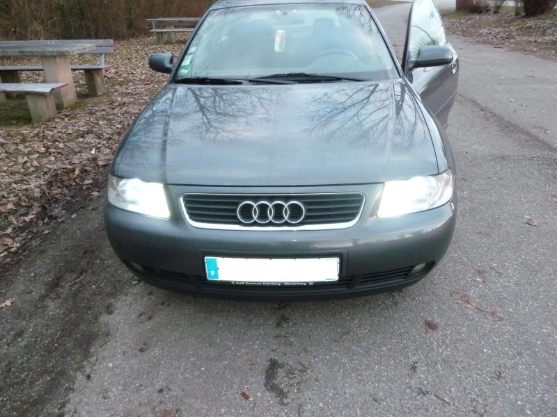

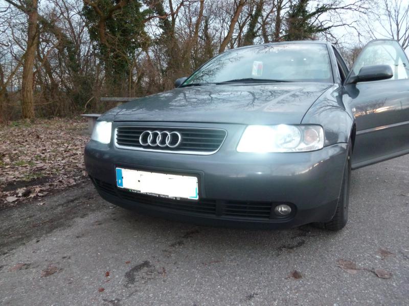

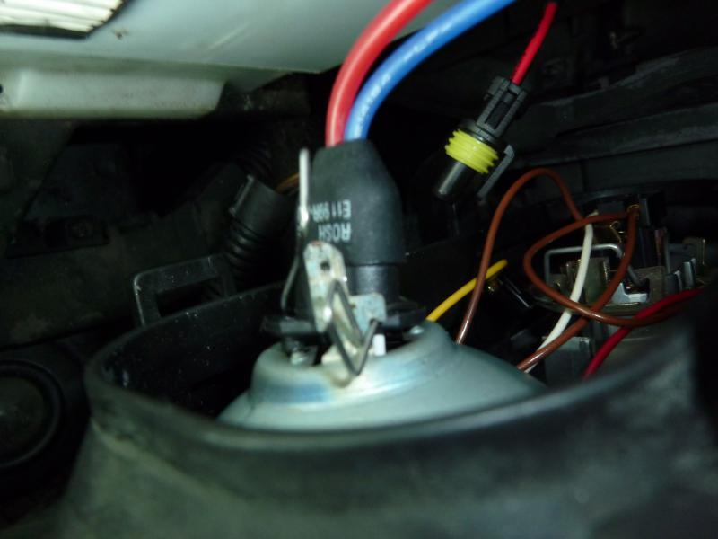

Voici le rendu après le montage des xénon tout n'est pas fixé donc j'ai pas pu tester sur route j'ai juste laissé tourner 5min pour voir une panne éventuelle...

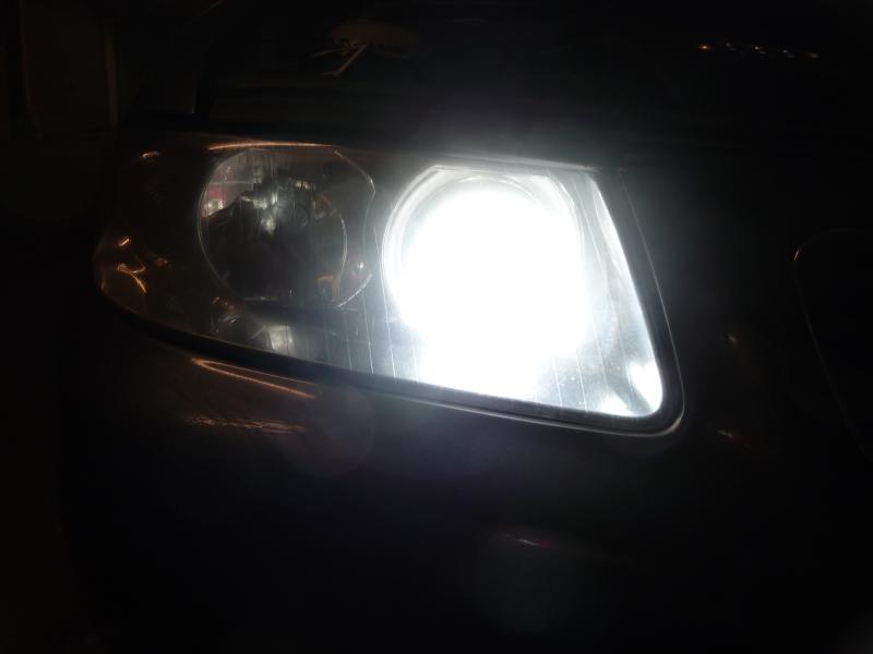

J'ai un petit soucis avec les pattes d'accrochage elles ne tiennent pas en place une fois le xénon mis dans son logement, impossible de rattaché les deux sinon ben elles s'enlèvent toutes seule...quelqu'un avait le même prob ? :eldiablo:
Une fois le kit monté
Avec l'ampoule halogène en feu de position, la on comprend bien qu'il est urgent de mettre une led c'est horrible :rolleyes:
Maintenant coté droit, j'avais essayé de mettre les LED en premier avant les xénon mais j'arrivais pas à enlever le feu de position du coup il marche pu je sais pas pourquoi :unsure:
L'éclairage intérieur fonctionne c'était bien le fusible, et celui de le boîte à gant également problème de polarité :bigthumbup:

Tes ampoules xénon sont mal mises. Elles ne sont pas dans le bon sens (effectue une rotation jusqu'à sentir un contact total entre l'ampoule et le support.
Le clips en métal est censé les maintenir comme d'origine.
De plus, tu risques d'avoir un problème d'éblouissement.
D'après mes souvenirs, il faut que la tige en métal de l'ampoule soit orientée vers le haut.
Modifié par Mindwarp
:coucou:
pareil que mindwarp.... normalement tu as des doigts d'indexage sur l'ampoule... comme la base est en plastique elle est plus grosse que l'ampoule d'origine... il faut forcer un peu sur les papattes pour les clipper...
quitte a les plier les extremites un peu plus vers l'exterieur pour faciliter l'effort de clippage

Oui j'ai finalement réussi comme quoi avec de la persévérance :bigthumbup:
J'ai monté les Leds, et pour les attaches coté gauche en regardant le moteur ca va j'ai réussi à "jouer" sur les pattes pour les plier et coté droit (coté batterie) j'ai eu un peu plus de mal, n'ayant pas des doigts de fée forcément...
Reste plus qu'à voir ca sur route...

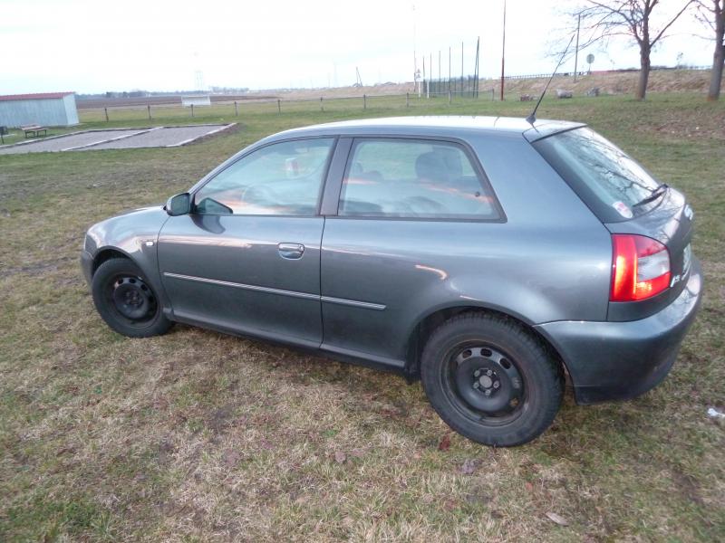

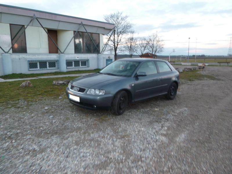

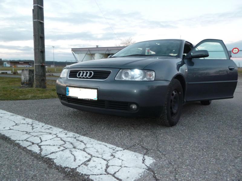

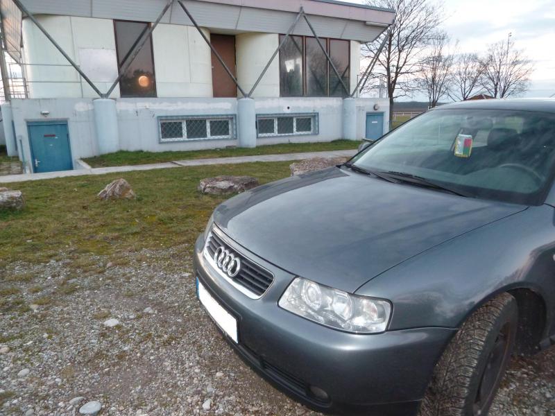

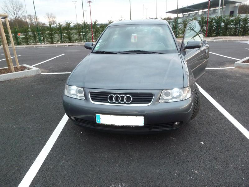

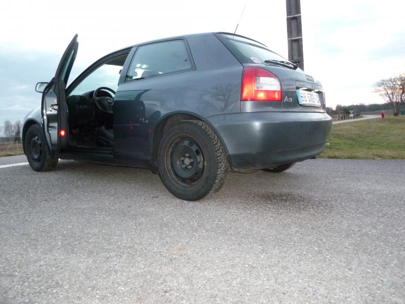

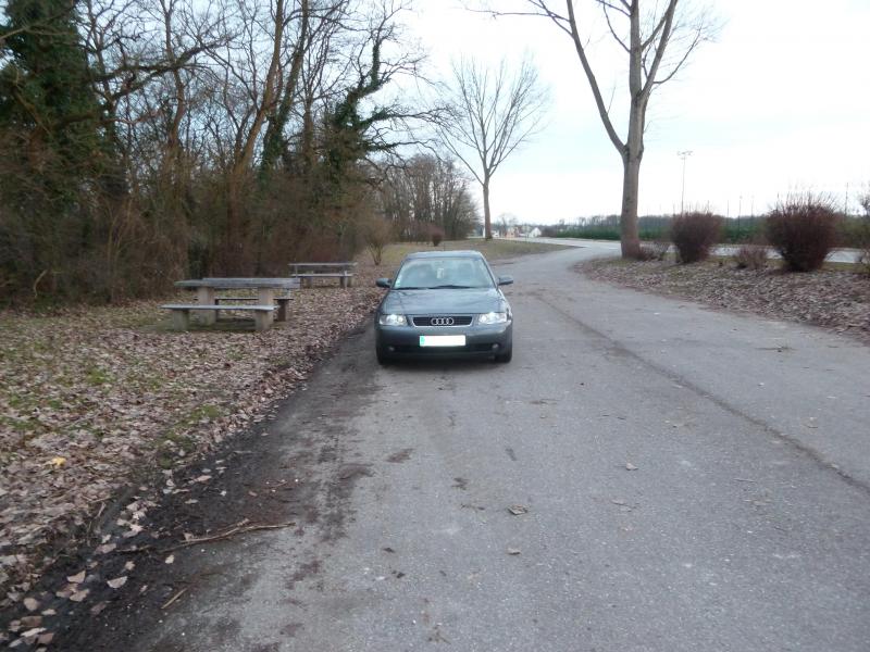

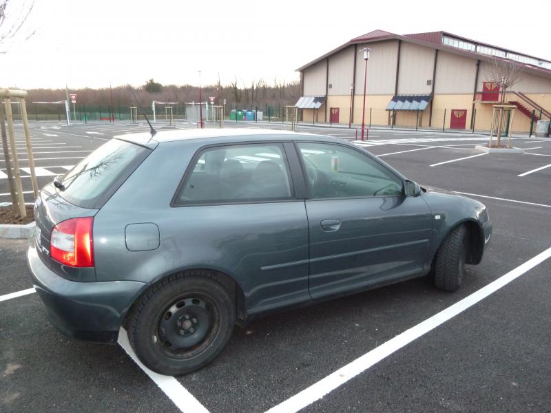

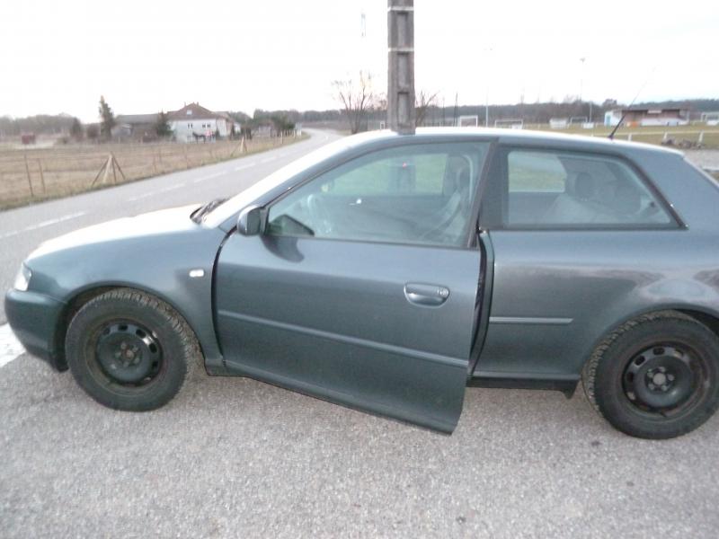

Aujourd'hui petite promenade pour le plaisir avec ma 8L j'en ai profiter pour prendre quelques photos,
Titine sort du garage

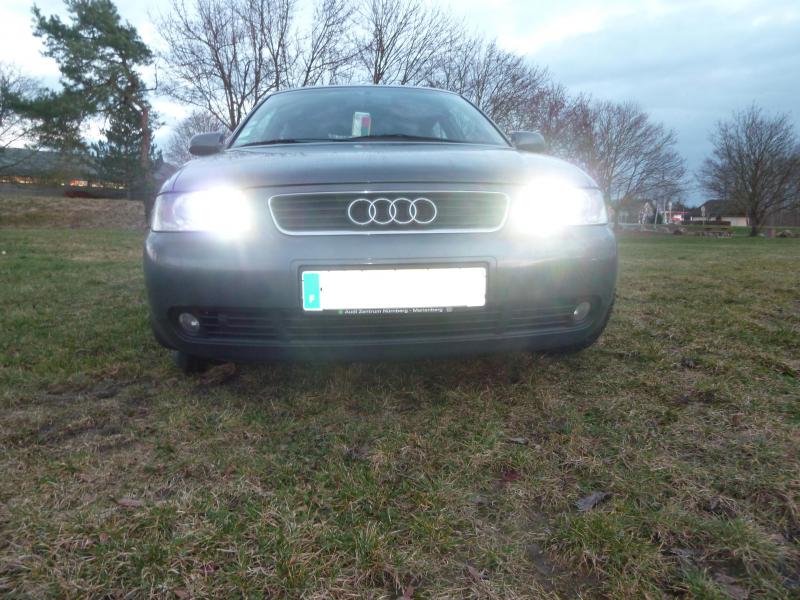

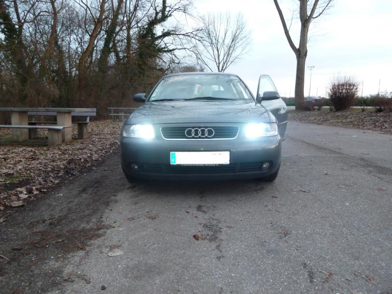

Petit rendu avec les Leds :bigthumbup:
Les xénons
Une cousine Sline rencontré par hasard :malelovies:

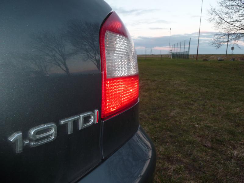

Remarquez le point du "1.9" collé un peu trop haut oup's je préfère laisser comme ca pour éviter le massacre :bigsmile:
C'est tout...pour le moment :icon27: :ph34r:

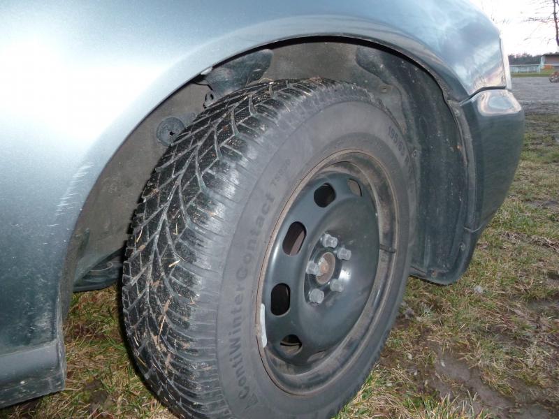

J'ai bien envie de remonter les pneus été mais bon avec les prévisions météo annoncées... <_<
Puis ca évitera d'abimer les jantes avec le sel et compagnie en cas de neige donc en attendant style Old school :bigthumbup:
Modifié par Gasytsyvery
Non mais ça lui donne un côté "racing" et "ultra agressif" :bigthumbup: Sinon j'aime bien les jantes de la SLINE 8P !!!
Et bien content de voir que tu t'en es sortis avec tes led et ton xénon :bien:
Alors tes sentiments lors de conduite de nuit?
Sinon pour le point de 1L9, j'ai la solution; un désiglage ;)
Puis enfin, vivement le remontage des jantes été :P
J'ai cru voir quelque part qu'il l'avait re siglé ! donc je pense pas qu'il ferras un désiglage !
+1 je l'ai re siglé moi même sauf que j'me suis loupé sur le point de 1L9 je ne sais pas comment j'ai fais mais ca me va comme ca :bigsmile:
Pour les xénons comme disent certains ca change la vie essayer c'est l'adopter :bien:
J'en suis entièrement satisfait comme quoi j'ai bien fait d'écouter Le seigneur des anneaux que je remercie au passage pour son aide c'est lui qui m'a conseillé le kit :ph34r:

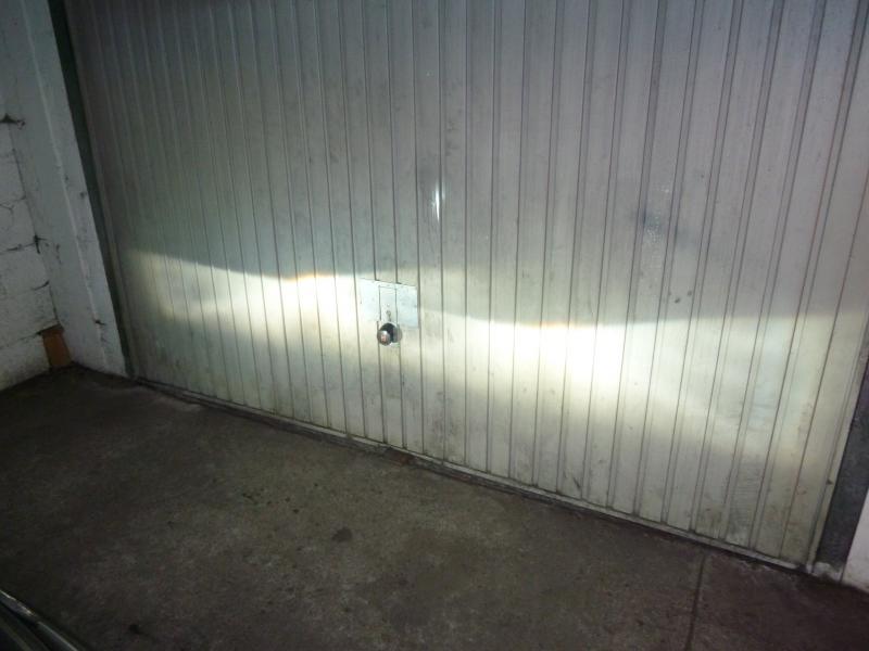

Les panneaux réfléchissent d'assez loin je trouve, et l'éclairage sur le coté est nettement plus visible qu'en halogène au début je pensais que la portée était trop haute (je roule en position 0) mais je n'ai pas encore eu d'appel de phare...pourtant j'ai tout fait autoroute, ville, nationale, route de campagne et j'en ai croisé des voitures donc bon j'en conclu que ca ne doit pas gêner tant que ca :mellow:

Plus sérieusement, on a la chance d'avoir une lentille sur nos old avec ou sans xénon. Donc avec cette lentille aucune chance d'éblouir avec un kit HID. Ce qui n'est pas le cas des blocs sans lentille.
Et de plus le rendu et au top et trés proche d'une monte d'origine. Bien plus discret pour les MIB...
