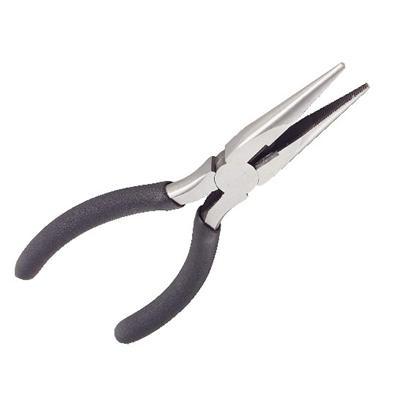

Perso une petite pince a bec fin de ce genre aide beaucoup pour ces ampoules, en etant delicat biensure ;)
Je suis d'accord avec Nicopz
j'ai fait la même chose avec une pince j'ai pus démonter ces ampoules.

Pour retirer les ampoules, je vous deconseille une pince metallique, vous avez de grandes chances de créer un court circuit.
Il suffit de tirer, avec des petits mouvements latéraux.
