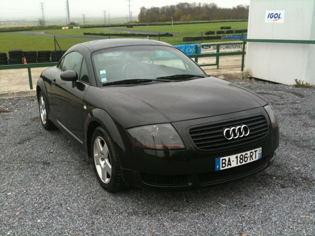

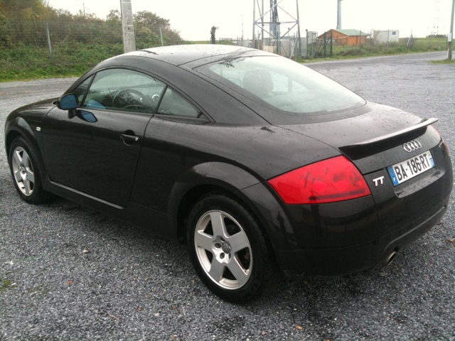

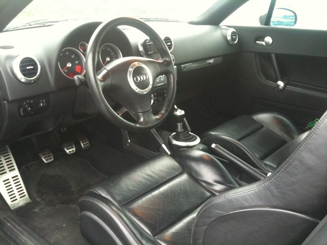

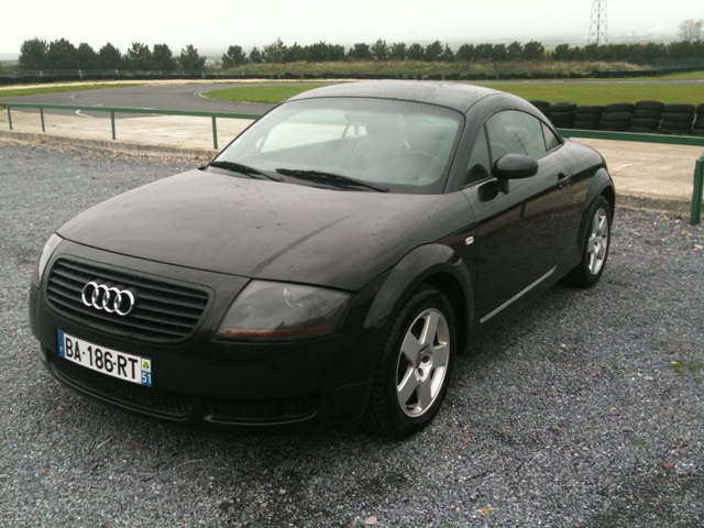

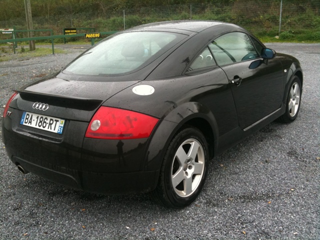

Voici quelques photos de mon joujou, bon la météo n'es pas au top en ce moment :furious: donc elle est pas nikel
je l'ai eu pour 8500€ ,138 000km, cuir nikel et carrosserie idem, toujours plus ou moin suivi audi ,et vidange tout les 10 000km.
Je pense que c le prix du marché?
Pour moi j'en suis vraiment content...
