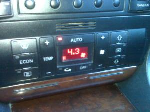

J'ai lu sur le forum qu'on pouvait lire la température moteur l'afficheur de la clim en appuyant simultanément sur recyclage et flèche du haut...
Pour ma part, j'ai essayé car j'ai des pb d'aiguille de temp. d'eau avec une sonde neuve....
J'ai deux chiffres qui apparaissent 50.3 puis 4.3 et les chiffres apparaissent ensuite consécutivement... Savez-vous à quoi correspondent ces 2 chiffres?
Je suppose que 50.3 est la température moteur (ce qui signifierait en effet que le calorstat reste ouvert) mais le 4.3???

Salut Franck,
Quand tu procèdes à la manipulation, tu as accès aux différents canaux d'information utiles au calculateur de la
climatisation.
Les codes 50.3 et 4.3 correspondent à des codes d'erreur consultable depuis le premier canal.
Pour sélectionner un canal, il te faut utiliser les touches '+' et '-' de la climatisation, ensuite tu valides le numéro du canal sélectionné via la touche 'Recyclage'.

Merci de ta réponse, avec le lien c'est plus clair maintenant!!!

Oui, je crois, vas voir sur le lien de totobobonono, de mémoire il y a les 2 afficheurs de clim (nouveau et ancien).
Salut
Oui les codes clim fonctionne sur toutes les b5 :jap:
4.3 sonde température habitacle ( elle ce trouve derriere de ton boitier climatronic )
