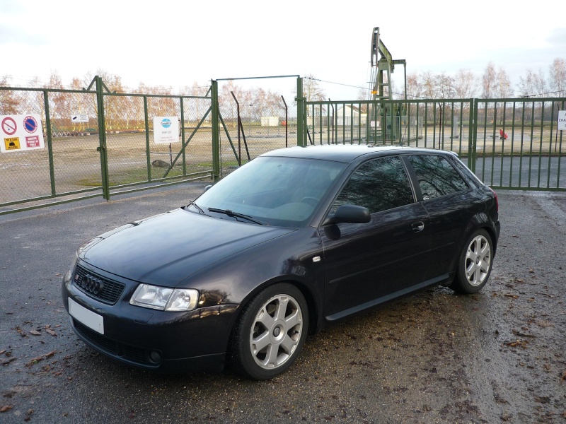

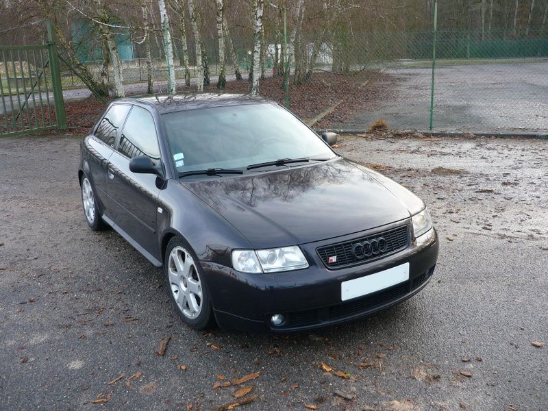

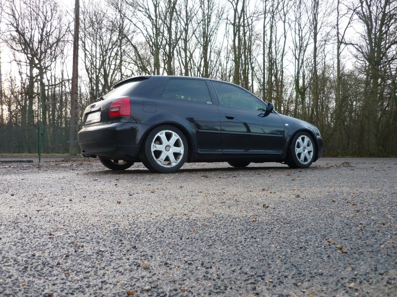

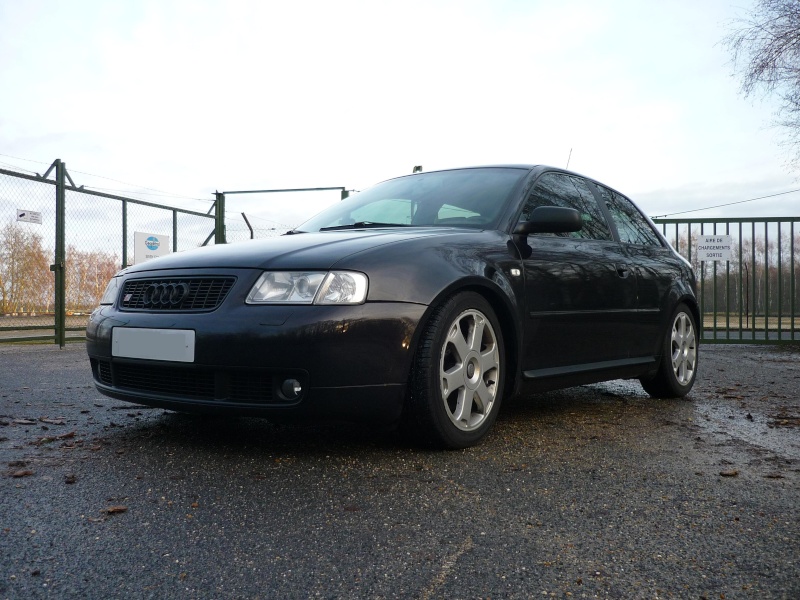

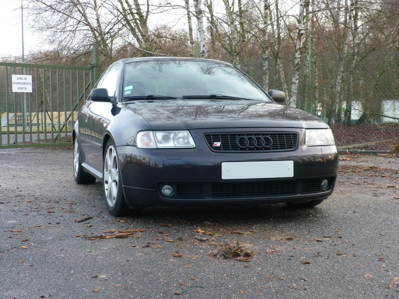

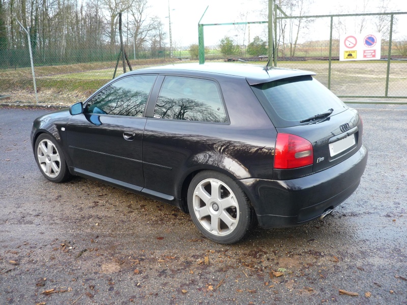

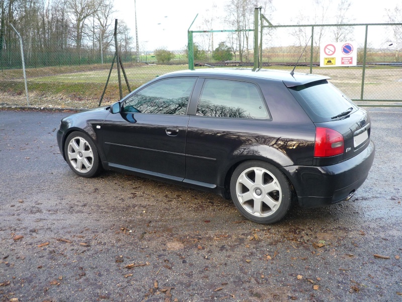

Voici quelques photos, car ça fait longtemps que je n’en ai pas posté….
Désolé, mais avec la météo en ce moment, pas facile d’avoir la voiture propre.
Pas trop de soleil, on ne voit donc pas trop les reflets rouges mais on les devine quand même…..
Si tu vas comme prévu, ligne complète inox avec décata le tout sur mesure d’ici maxi 15 jours, et j’espère les durites renforcées Viper performance si la commande groupée aboutie ?

avec les feux arrière et phare avant d'une phase I, le S3 a pris une belle tarte niveau look :unsure:
faut la passer en look evo, elle reste encore un peu dans le look actuel.
Alors moi je l'ai fais, passer les phares av de la EVO, et les arrieres également.. les badges S3 aussi (sauf celui du volant et du compteur)
Mais je partage pas forcement ton avis!
des Phase 1 stock c'est rare!
le coté old déchire aussi!
cela dépend du style que l'on veut donner à l'auto!
J'avoue pencher pour le gout du jour et essayer de rajeunir mon S!
Mais j'aime beaucoup voir les anciennes aussi
