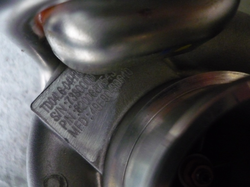

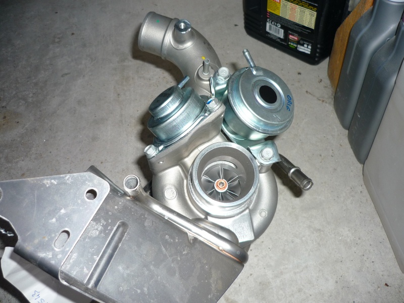

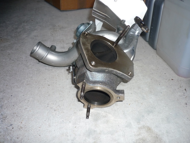

Je voudrais savoir s'il est possible de monter un turbo de mégane 3 RS sur ma petite S3?
Je demande ça car j'ai un turbo de mégane 3 RS neuf, voici les photos cela pourrait peut être vous aider pour me répondre....
Voici donc les photos du turbo de Mégane 3 RS :
Vous voyez qu'il est donc neuf, équipé de sa wastegate et de ses conduits de refroissement et graissage, enfin je suppose....

je crois que tu peux oublier l'idée du turbo de meg RS, même avec des modifs,c'est pas sûr que ça passerai...

ben je dit ça par rapport à la forme du turbo,je vois mal comment lui trouver un emplacement notamment au niveau de la sortie du compresseur...
