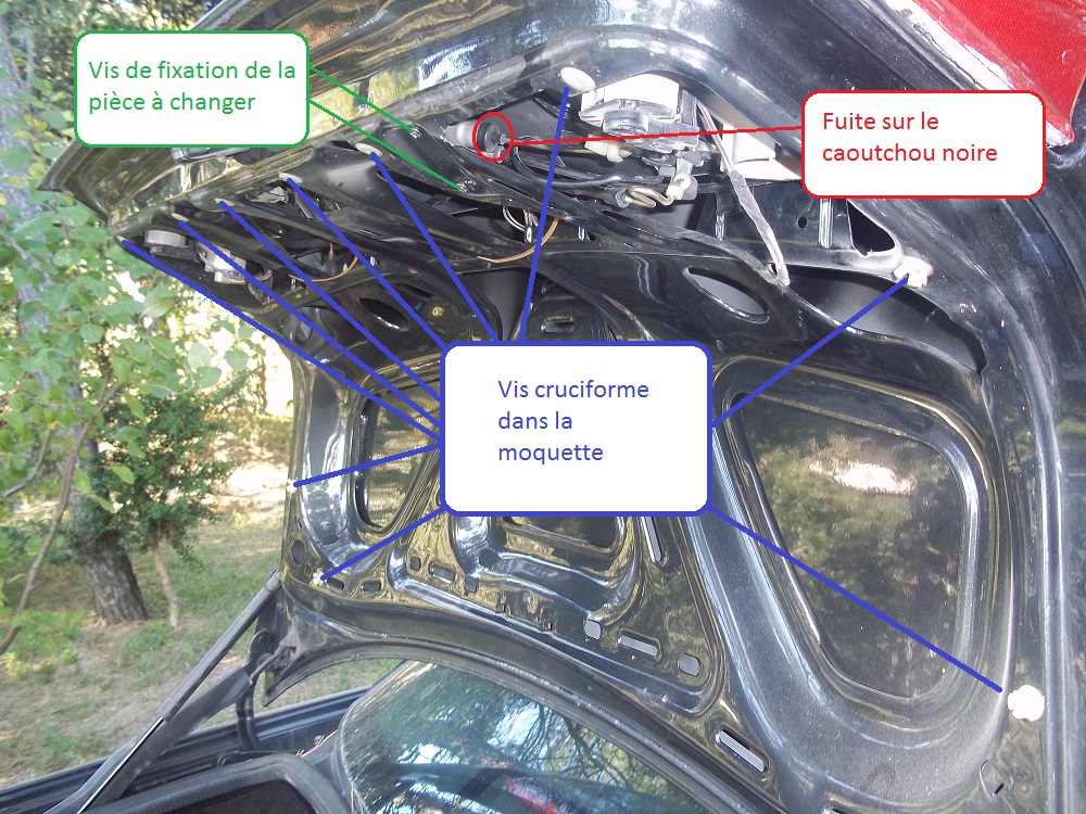

Je possède donc une audi A6 C4 TDI 140 depuis quelques semaines et c'est vraiment de la bonne voiture pour son âge ( 320000km et en parfait état de marche ).
J'ai un problème de fermeture de coffre avec la fermeture centralisée ( fuite d'air ), je peux la fermer uniquement avec la clé dans la serrure.
J'ai donc démonté la moquette dans le coffre ( voir photo ci-joint ), il y a une petite pièce qui actionne la fermeture, et celle-ci est percée donc de l'air s'échappe ( On entend bien la fuite pendant l'essaie de la fermeture ).
Je vais donc changer cette pièce par une d'occasion dans une casse. La fuite n'est pas réparable donc pas de choix et la pièce ne devrait pas coûter bien chère.

Le problème dans une casse, c'est que déjà il faut trouver une casse qui a ce modèle de voiture (plus ou moins simple selon les régions) et ensuite que cette pièce soit encore bonne lol (encore plus improbable, c'est une pièce qui s'use pour tous ces modèles, comme les roulements arrière ou la pompe à vide) !
ca a l'air d'etre une piece d'usure..
perso, meme si ca coute 45€ chez audi, je ferai le pas... Dans un casse, vous allez trouver ca a 10€, sans certitude qu'il va tenir <_<
