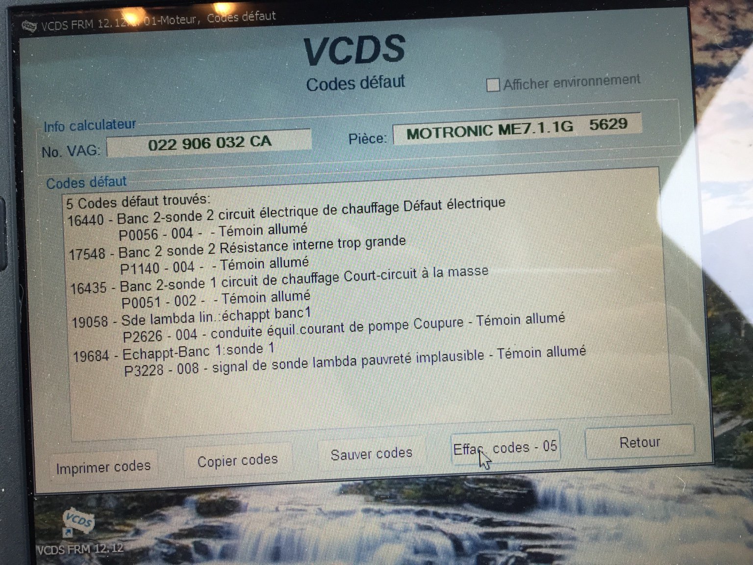

Le VAG COM donne ça :
2 Codes défaut trouvés:
19061 - Sde lambda lin.:échappt banc2:conduite équil.courant de pompe Coupure
P2629 - 004 - Aucun(e) signal / communication - Témoin allumé
18530 - Banc2 correction lambda derrière cata > limite de régu. en pauvreté
P2098 - 002 - Limite inférieure non atteinte - Témoin allumé
Donc c'est le banc 2, donc à droite d'après tes explications
Sur la 2ème erreur, c'est la sonde après cata. c'est écrit clairement.
Par contre la 1ère erreur, "Sde lambda lin.", ça signifie que c'est la 1ère ?
c'est normal que les 2 tombent en panne en même temps ? C'est la panne de l'une qui flingue l'autre ?
Il me parrait possible qu'on ait une erreur sur la deuxième à cause de la première, mais le mieux c'est d'effacer tes erreurs et de voir laquelle revient en premier. Par contre, "Sonde lambda linéaire", je trouve ça étonnant... J'ai fait un diag sur une Golf 4 V6 qui avait une lambda claquée, ça me ressortait très clairement celle qui déconnait : B1 S1... <_<
Le problème c'est qu'en effaçant les défauts, les 2 reviennent en même temps :furious:
Bon... En tous les cas il y en a bien une qui est soit débranchée soit HS, vu qu'il n'y a aucun signal (première erreur)...
Débranche celle avant cata de droite éventuellement. Si tu n'as pas d'autre erreur, c'est celle là qui est HS. Si tu en as d'autres qui apparaissent, je commencerais à ta place par changer celle de droite après cata. <_<

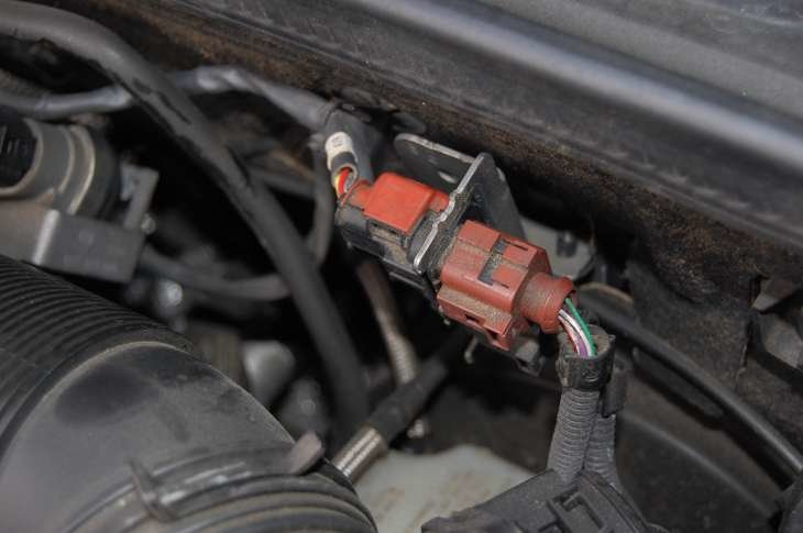

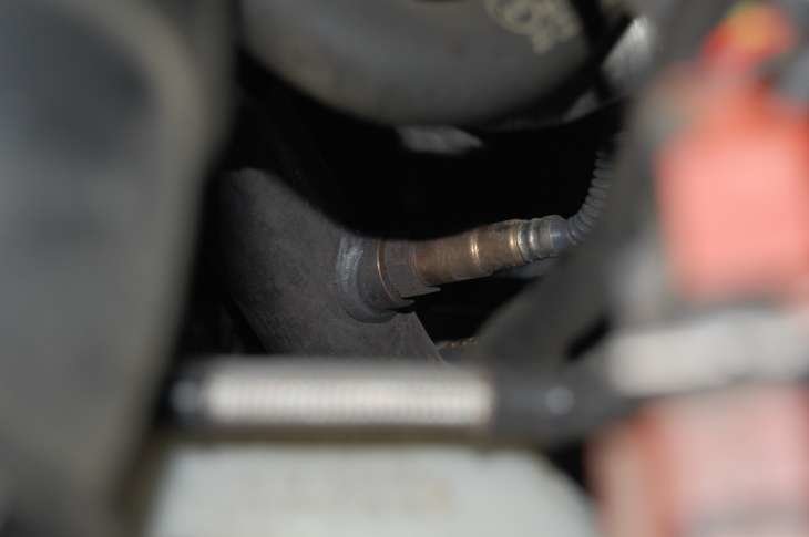

J'ai pris mon courage à 2 mains et j'ai soulevé le capot :blink: Presque une première pour moi !!!
Je pense que j'ai identifié ce qui ressemble à la sonde.
Voici donc les photos. Un début si j'arrive à me décider pour le faire moi même. ça fera un tuto pour les autres :bigsmile:
Si je ne me trompe pas ça semble presque accessible, et la sond, semble démontable avec une simple clé.
Le connecteur est un connecteur 6 fils.
Il ne me manque plus que le VAG COM pour faire la manip en direct et constater le résultat.
J'ai essayée de débrancher le connecteur, et vue de l'extérieur, ça ne change rien. Le moteur démarre et tourne de la même façon avec et sans le connecteur branché.
Par contre pour la 2ème sonde, je n'arrive pas à la voir. Je suppose qu'elle n'est accessible que par le dessous de la voiture ?

Tu as bien vu les sondes avant cata et les connecteurs... ;)
Par contre effectivement les sondes après cata sont accessibles uniquement par dessous.
Je n'ai pas eu le temps d'essayer le démontage. Et je n'ai pas non plus démonté le filtre à air qui est effectivement bien devant.
loulouton parle d'une douille spéciale pour démonter la sonde ?
On ne voit pas forcément bien sur la photo, mais ça semble être démontable avec une clé tout ce qu'il y a de classique, non ?
Celle côté conducteur est assez accessible mais pour celle passager j'ai préferré me munir de cette douille.
Le couple de serrage étant de 50 Nm je ne voulais pas ripper et foirer quelque chose.

Bonjour à tous! Je fais un petit déterrage de ce post pour savoir si cela était déjà arrivé a quelqu'un d'avoir ces défauts de sonde lambda (sur le banc 2 moi aussi, sonde 1 et 2 côté conducteur si je ne me trompe pas) et après changement de ces dernières, elles sortent toujours en défaut :nixweiss: ...
je suis un peu perdu je dois vous l'avouer, avez vous une idée d'ou cela peut venir ? Je me suis mis à penser au calculateur moteur qui serait HS mais bon je doute de tout la ^^ je suis donc ouvert à toutes propositions :marcelpoire:
C'est quoi le code défaut, qui sort actuellement ?
As-tu pensé au faisceau lui-même ? :unsure:
Voilà les défauts qui ressortent..
désolé de répondre que maintenant mais j'attendais de changer les 2 autres sondés au cas où, mais bon rien n'y fait c'est toujours pareil..
Oui en effet bap33 je commence à penser au faisceau aussi, je vais essayer de trouver les plan pour savoir où passent se faisceau et vérifier qu'il ne soit pas couper ou pincer quelque part je prie pour que ce ne soit rien de très grave
