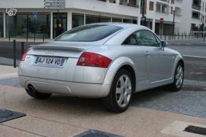

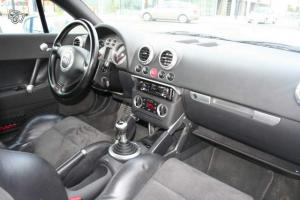

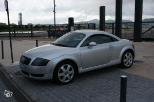

Salut tous le monde, voila moi c'est Yann 39 ans j'habite dans le var (Bagnols en foret a coté de fréjus)heureux propriétaire d'une TT 1.8 de 1999 avec 173 000 klm. La voiture est grise d'origine avec les jantes en 17. ça fait deux mois que je l'ai et déjà deux fois en panne, après avoir parcouru le forum je pense être victime du fameux P I. La voiture démarre pas, j'ai de la batterie, le démarreur ok tous les voyant ok. Sinon tous a l'air de marché mais j'ai remarqué que mon afficheur était efface a la moitié . Demain j'essaye de débranché la batterie 5mn ou débranché les fusibles 11 et 15 j'espère qu'elle va repartir car là elle est resté chez un ami a 20klm de chez moi. Voila pour ma présentation et ma petite histoire Si il y a des TTiste dans mon coin je serrait enchanter de faire leur connaissance car je connait personne ici je vient d'arriver dans la région.
