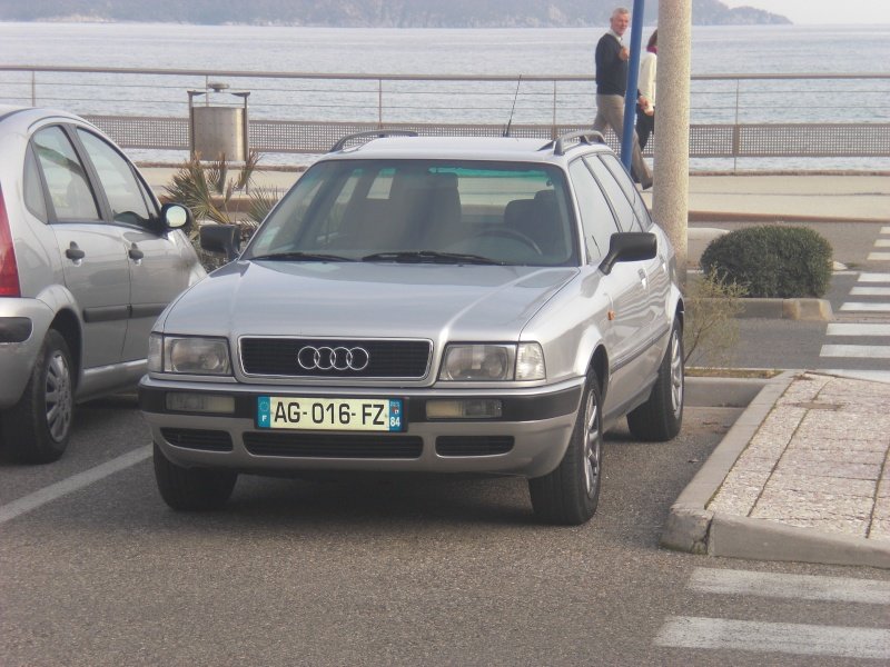

Seulement les anti-brouillards ne sont plus fabriqués, ou tous les feux ? Je sens que ca va etre galere pour se fournir en pièces d'ici quelques mois <_<
Salut DSTS.....
Meme ceux là .? ? ? Y a un/e abruti.e qui m'a descendu le verre du gauche
Au fait, faut que je regarde la marque de mes phares dont je me séparre...! ! ! !!

Ben zut alors...c'est si rarre un cabochon verre de break...! ! ! ! !lol
Bon les phares du break que je vais vendre, son des Hella....
