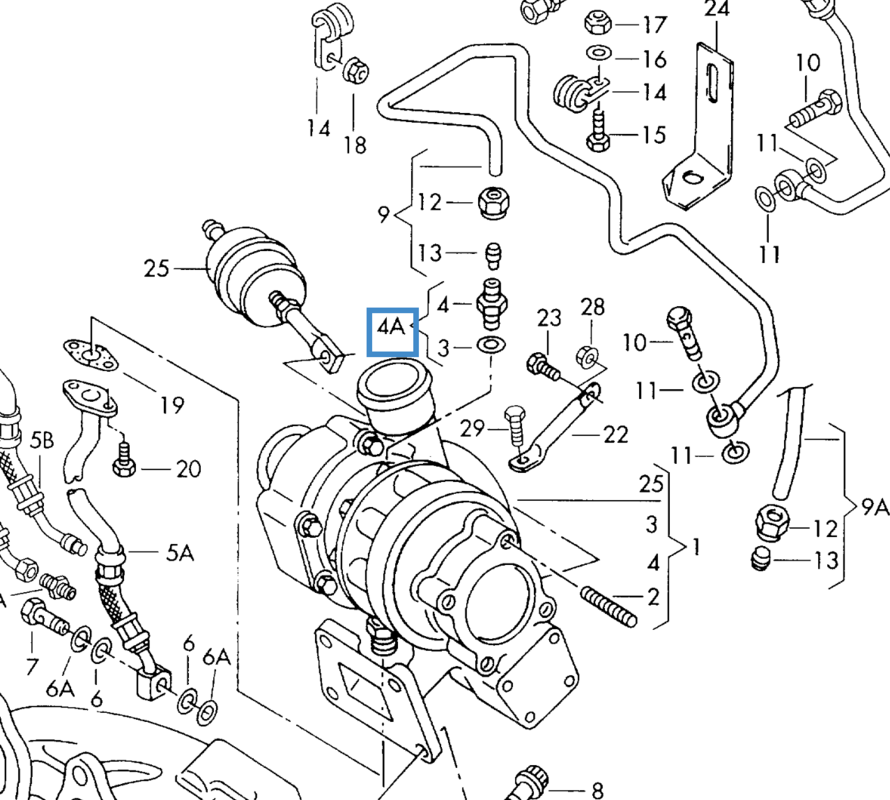

Salut, https://audi.7zap.com/fr/rdw/audi+a4+avant/a4/2009-636/1/145-145065/ L'autre extrémité ne se situe t-elle pas sur le support de filtre à huile au niveau du manchon rep 6A de l'éclaté suivant ? https://audi.7zap.com/fr/rdw/audi+a4+avant/a4/2009-636/1/115-115055/ Avant de remplacer la tuyauterie : Est-ce qu'il y a un mamelon de vissage sur le turbo ? Est-ce que ce ne serait pas lui qui serait desserré (voir localisation sur le PDF que je te joins).... ça m'est déjà arrivé. Sur l'éclaté concernant mon A4 de 96, on voit bien ce mamelon rep 4 avec son joint rep 3 @+ Doc1.pdf
