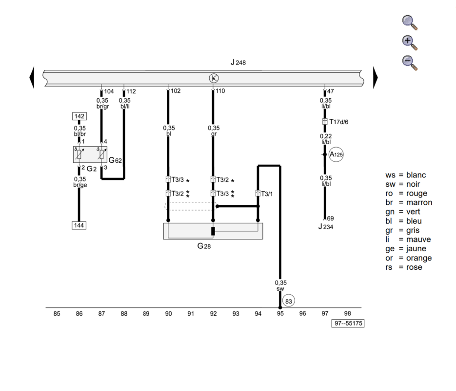

Salut, Voici le schéma électrique de la gestion moteur de l'ADP : Je te suggère de faire un diagnostic électronique moteur. Vu ce que tu as déjà remplacé, voir éventuellement un problème du capteur de régime PMH (G28). Voir aussi l'état des 4 fusibles F28, F29, F32 et F34. @+ Position des fusibles du côté Gauche de la planche de bord : -

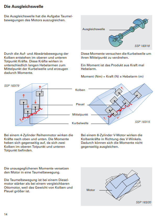

Salut, Je rejoins les avis ci-dessus : le but du bi-masses est d'amortir les vibrations produites par l'acyclisme. Moins un moteur possède de cylindres, plus les acyclismes sont importants. Voir cette vidéo qui explique très bien ce phénomène : https://www.google.com/url?sa=t&rct=j&q=&esrc=s&source=video&cd=&cad=rja&uact=8&ved=2ahUKEwiSo8eWneeDAxUrVqQEHQQUCikQtwJ6BAgSEAI&url=https%3A%2F%2Fwww.youtube.com%2Fwatch%3Fv%3Di_PN33eKSaU&usg=AOvVaw1WM7AwU_yaqHkurCQzF4fv&opi=89978449 C'est pourquoi il y a tous ces artifices sur les Diesel modernes : volant bi-masse, poulie Damper, poulie d'alternateur avec roue libre... La sagesse voudrait donc que l'on conserve le bi-masses. Les marques de kit d'embrayage bi-masse les plus réputées sont Sachs, Luk et Borg & Beck. Voir les prix sur Autodoc ou Piecesauto.fr qui offrent les meilleurs prix. @+
