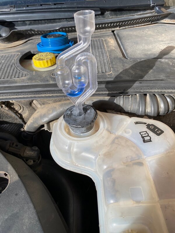

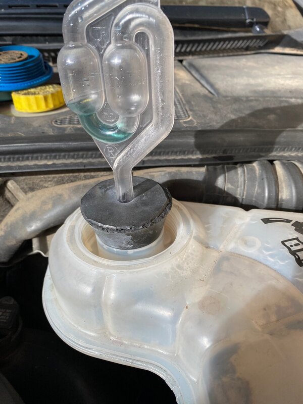

Bonjour j’ai de l’eau qui sort par le trop plein lorsque je roule a l’arrêt et en accélération au ralenti pas de problème la pompe fonctionne très bien calorstat pas de soucis pas de chauffe juste durite en pression et même arrêté pendant plusieurs heures, j’ai changé le bouchon du vase idem je pense à une compression qui part dans le refroidissement j’aimerai votre avis a4 b6 130cv merci
