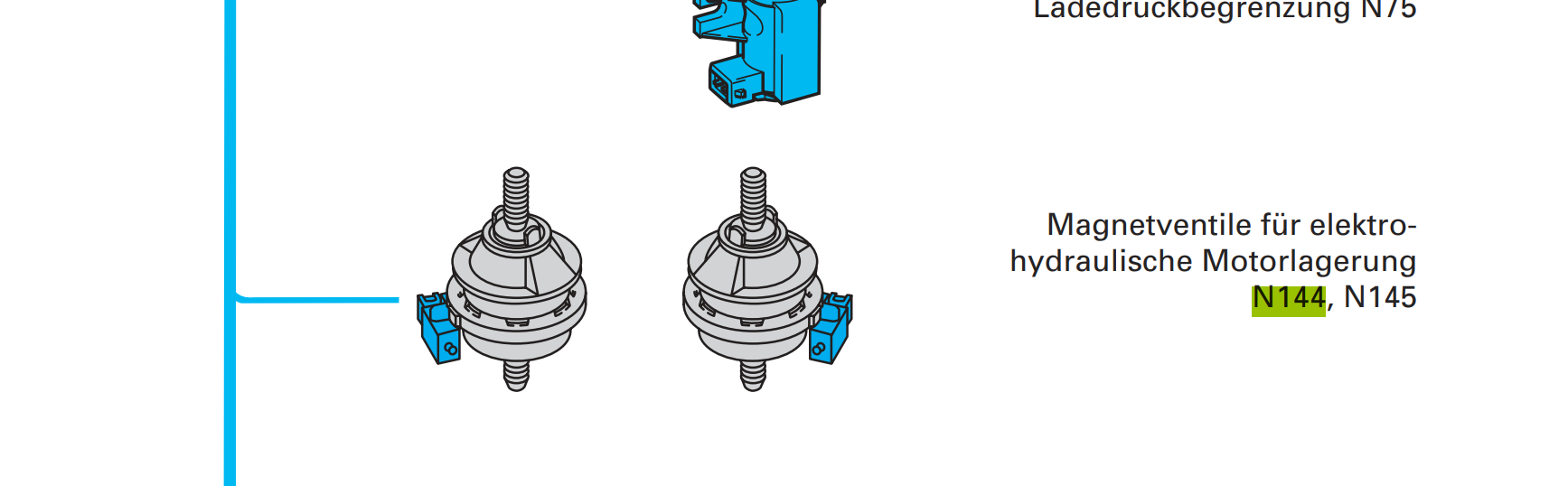

A4 V6 2.5 TDI tremblements grosses vibrations
WAUZZZ a répondu à un(e) sujet de gtsorcier dans A4 B6 / A4 B6 Cabriolet - (2001 à 2004)
Salut, Tu fais manifestement face à un problème de supports moteur pilotés. Ces supports moteur comportent des électrovannes (N144 et N145). Voici ce qu'indique le code défaut 01375 : 01375 Vannes p. paliers-moteur, étage 1 "Coupure/court-circuit à la masse" est mémorisé lorsque l'appareil de commande du moteur n'active pas les électrovannes de suspension électro-hydrauliques du moteur et qu'aucune tension n'est appliquée à l'entrée de l'appareil de commande - Coupure de câble- Electrovannes du suspension électro-hydraulique du moteur -N144 ou -N145 défectueuses - Suspension électrohydraulique du moteur toujours ferme - Eliminer la coupure de câble ou le court-circuit - Court-circuit à la masse - Suspension électrohydraulique du moteur toujours molle => Moteur diesel 6 cyl. à injection directe (TDI), mécanique ; Gr. de rép. 10 ; Moteur : dépose et repose Sortie :abs. commut./court-circ. posit. est mémorisé si l'appareil de commande du moteur active les vannes des paliers-moteur et si un courant trop fort parvient à l'entrée de l'appareil de commande - Court-circuit au pôle positif - Suspension électrohydraulique du moteur toujours ferme - Eliminer la coupure de câble ou le court-circuit=> classeur Schémas de parcours du courant, Dépannage équipement électrique et Emplacements de montage. @+ -
