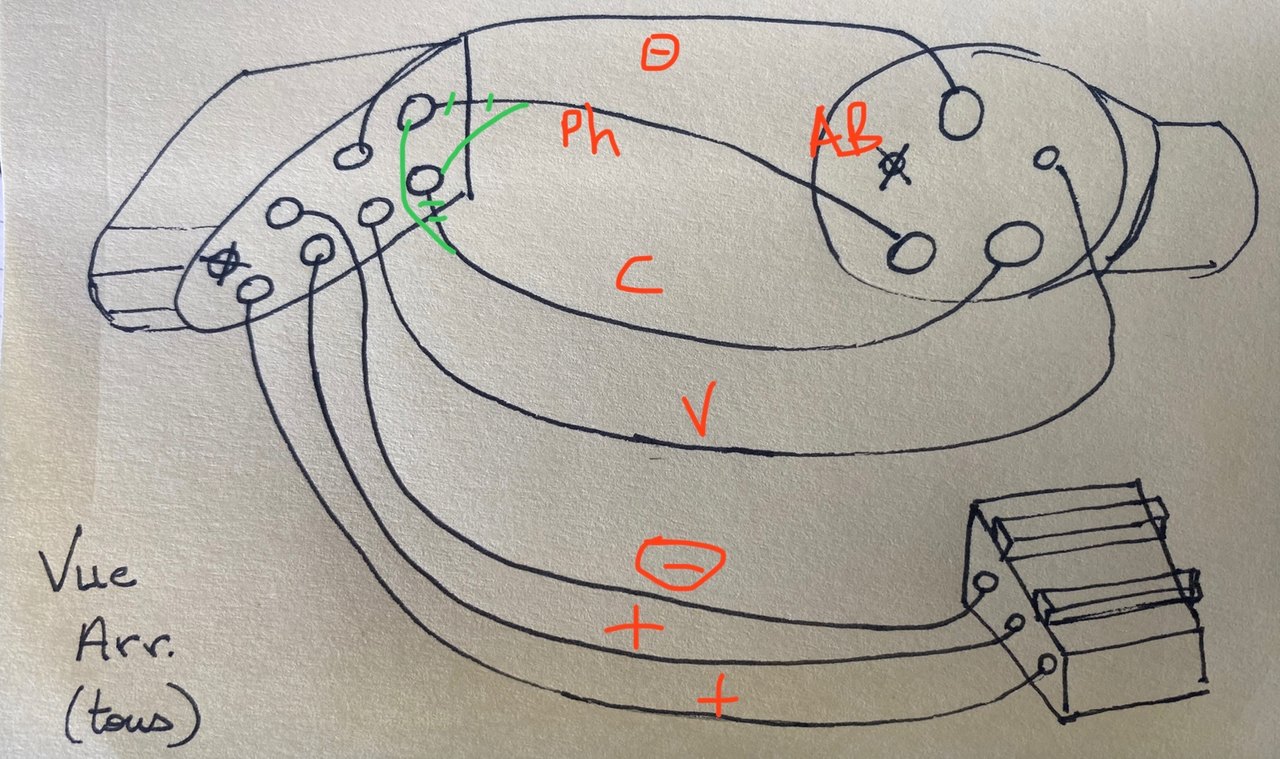

Je pense que tout le monde s’en fout mais j’avais inversé deux fils sur la prise phase 2. En fait le phare rond c’est les codes et le carré c’est les phares. Ci joint le schéma corrigé. Avec ce schéma le montage est vraiment simplissime.

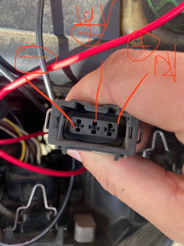

Alors pour le branchement final ça va dépendre de ce que tu veux faire de ton faisceau. Au niveau de mon faisceau j’ai voulu garder celui d’origine donc j’ai fais des photos / dessins des branchements qui permettent de faire le passage vers des phares de phase 2 tout en restant réversible. Sur le branchement rond on a donc un - et, dans le sens des aiguilles d’une montre : veilleuses codes phares anti brouillards et sur la prise rectangulaire on a toute la partie réglage de hauteur de avec un moins, un plus et un signal.
Ok problème résolu ! Trois petites photos pour aider les potentiels prochaines personnes qui tomberont sur ce problème. C’était en fait plutôt simple mais il me manquait l’info de l’antibrouillard pas dans le phare et du système de réglage des phares. Bref j’ai tout testé avec juste du chaterton et c’est fonctionnel. Ce week-end soudure + gaine thermo !
