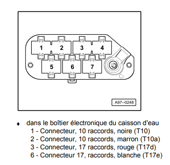

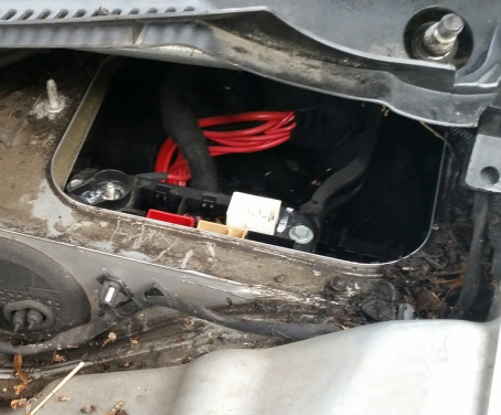

Re, Voici la position du connecteur marron T10A dans le caisson d'eau dans le boîtier électronique : Ce connecteur doit être ici : Celui pour le fil du solénoïde de démarreur est certainement le beige en le noir et le rouge sur la photo. Il faut que tu débouches les 2 drains : un sous la batterie et l'autre à proximité du Mastervac sinon tu seras de nouveau embêté. Passe un fil de fer dans les drains pour les déboucher. Voir ce sujet sur une A4 B7 (c'est pareil) : https://forums.audipassion.com/topic/200677-problème-infiltration-deau-plus-déléctricité/ et ce sujet sur le B6 : https://forums.audipassion.com/topic/182153-infiltration-deau-dans-nos-a4/ @+ -
