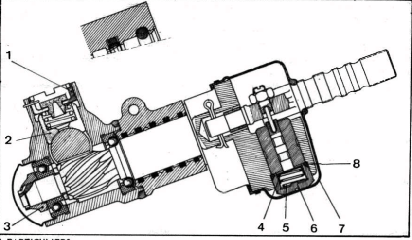

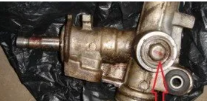

[1.9 TDI 110] - Perte souplesse à chaud direction assistée
WAUZZZ a répondu à un(e) sujet de philippe blanc dans A4 B5 - (1995 à 2001)
Salut Philippe, Sous le boîtier de crémaillère, il y a normalement une vis (clé hexagonale de 17) qui permet le rattrapage de jeu au niveau du renvoi d'angle : voir photo pour exemple ci-dessous et vis rep 1 sur schéma qui rattrape le jeu entre la "tige de crémaillère et son pignon d'attaque lié à la colonne de direction. Dans ton cas, il se peut que cette vis soit trop serrée, empêchant le retour automatique de la crémaillère en position médiane surtout après échauffement (dilatation). Cela ferait en conséquence forcer la pompe de DA, occasionnant la chauffe anormale du liquide de DA que tu constates. Je te suggère de desserrer très légèrement cette vis d'un 1/8 de tour et de faire un test de roulage pour voir si la direction revient plus facilement au neutre d'elle-même. @+ -
