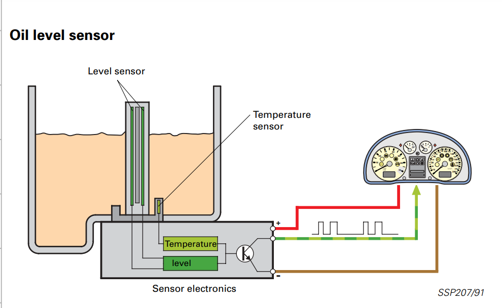

Capteur niveau / temperature carter d'huile
WAUZZZ a répondu à un(e) sujet de DBE78 dans Electricité / Electronique
Salut, Ce serait mieux si tu indiquais le millésime ainsi que le code moteur... http://www.volkspage.net/technik/ssp/ssp/SSP_207.pdf @+ -
