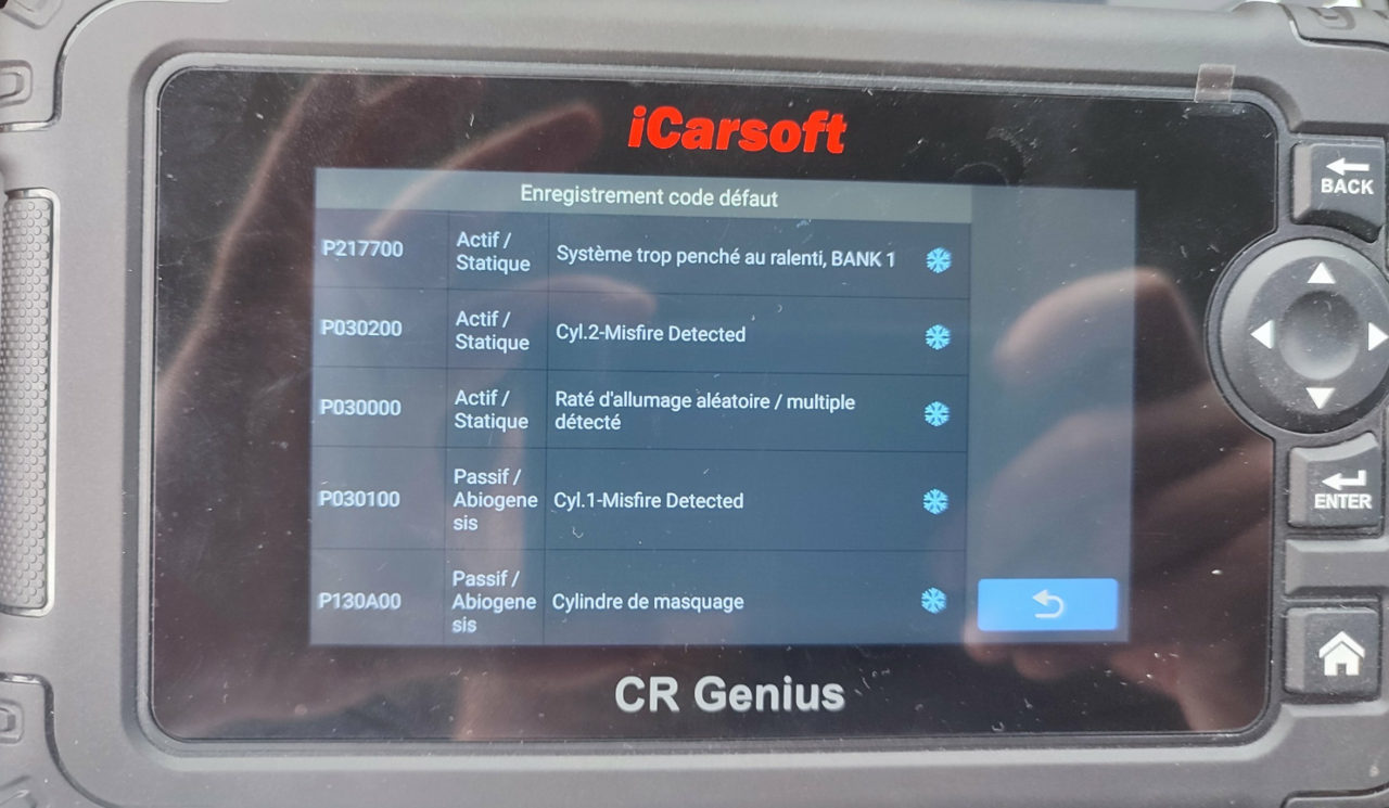

Hello, Je reviens donner des news de mes soucis !! C'est pas la joie car les problèmes sont toujours présent et je dirais même qu'ils empires après avoir presque disparu ! Je comprends décidément plus rien a cette titine. L'additif bardhall me semblais avoir fait le boulot jusqu'au nouveaux trouble constaté ce weekend. J'ai de nouveau des misfire sur cylindre 1 et 2 avec d'autres défaut en plus maintenant. N'ayant pu faire la totalité des travaux prévus sur le véhicule a cause d'une tendinite a l'épaule je me vois maintenant contraint malgré la douleur de me repencher dessus! J'aimerai bien avoir votre aide pour possiblement avoir le bon diag et m'économisé du temps et de l'argent. Je poste les photo du diag depuis mon téléphone. Le diag a été fait avec ma valise multimarque donc pas aussi poussé qu'un diag vcds, il n'est jamais arrivé merci ali le rapid !! Si vous avez des idées je suis preneur car j'ai des théories mais je ne sais pas si je suis bon et par quel bout commencé. -
