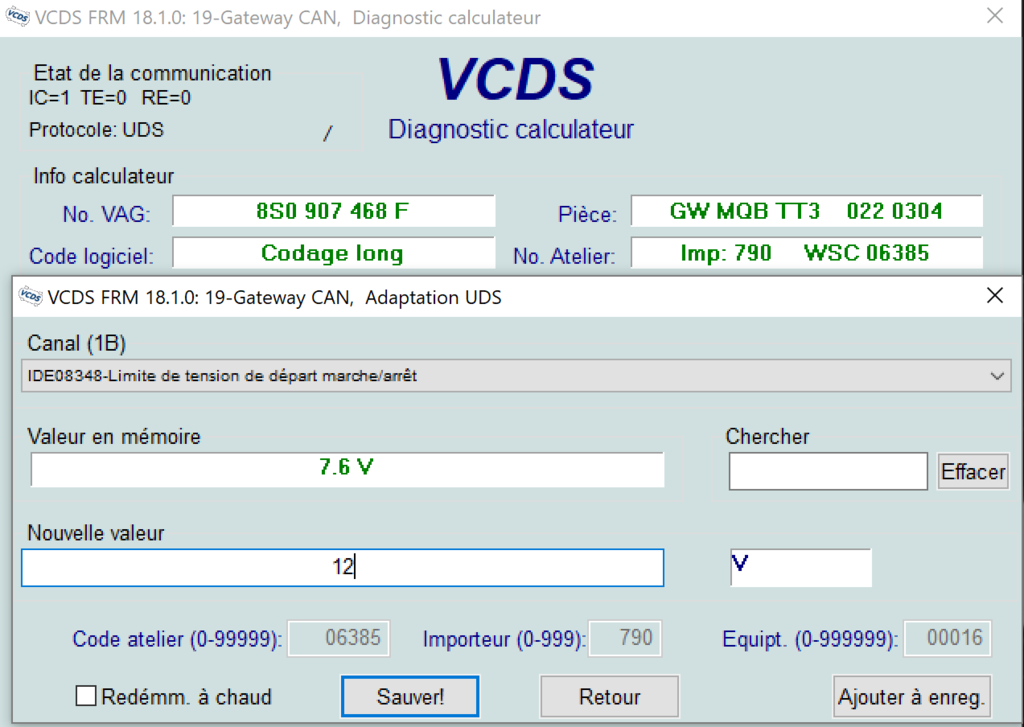

Manip start & Stop fonctionne nickel (enfin cette saleté est définitivement désactivée), sérieux moteur froid, 50 mètres jusqu'a la sortie du garage, en montée. le moteur se coupait déjà..du gros n'importe quoi. Je remercie encore "Erty" pour son coup de main . Je mets la copie d'écran de la ligne en question. Si vous ne l'avez pas, désinstaller complètement le VCDS et reinstallé le. -

Après avoir resinstaller, j'ai enfin les infos sur chaque ligne et pas seulement un numéro. Merci Erty pour la confirmation du canal/numéro. Il me manquaient des fichiers après la mise à jour de la version VCDS, Valeure changée, on verra demain on roulant. -

Merci encore Erty, j'ai aussi reçu une réponse du service technique Rosstech (c'est bien d'avoir le câble original pour ça, de plus ils sont hyper réactifs et sympa). J'ai pas la ligne en question, j'ai reverifié ce matin (en faites il m'en manque pas mal), donc je dois déinstaller le programme, et nettoyer les clés qui trainent dans la base de registre. Ensuite reinstallation du logiciel et re-essai. Je vous tiens au jus. -

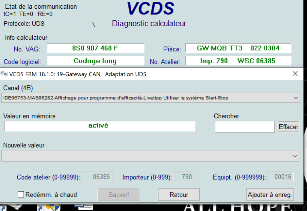

@Erty, oui merci :-) j'ai bien été là bas....je peux te garantir qu'avec la version 18.1 du vcds, il n'y pas voltage limit (ou limite de voltage) mais une longe liste avec beaucoup de lignes sans explications. J'ai demandé au support Rosstech , on verra leur réponse. Comme sur la copie d'écran au-dessus, j'ai uniquement deux lignes avec start and stop dans les lignes et aucunes ne parle de voltage. Peut-être que si quelqu'un dispose du channel adéquat, je pourrais regarder. -

Après avoir roulé et fait quelques photos qui suivront, je voulais me pencher sur la désactivation de cette saleté de start and stop. Je suis preneur de toutes informations :-) Concrétement je suis bloqué. Si je vais dans "Can Gateway", "Adpatation 10" et que je recherche les lignes/canaux concernant le start and stop, j'ai deux canaux et sur aucuns une valeur est indiquée. Nouvelle version de la TTRS (du fait de 2018)? J'ai le câble VCDS original. Je vais continuer à chercher. -
