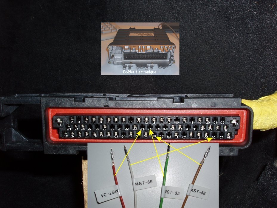

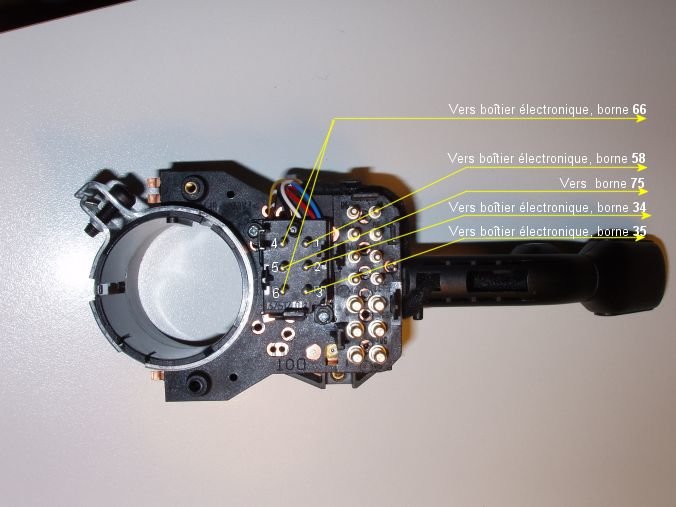

bonjour a tous,voila je veux monter un regulateur de vitesse sur une audi a6 tdi 140ch de 96.
je cherche de l'aide pour un schema svp.Merci à tous
[attachmentid=17270]installation d'un regulateur,a l'aide!!!!!!!!!
j'ai 2 schema mais,est ce les bons,merci de votre aide
achète le connecteur pour le commodo c'est mieux, pour le branchement il faut le modèle de la voiture, le type moteur l'année modèle
de plus il faut initialiser le boitier moteur :coucou:
Modifié par Mac Lane
model a6-type c4-moteur ael-anné 1997-140ch+commodo en m'a possession.
J'ai tous les ingredients mais pas la recette !!!!!!!!!!!!

j'en ai un sur mon A6 2.5 V6 tdi de 2001 d'origine, mais j'en ai fait installer un sur mon cab' 80: c'est le même que sur la photo, il remplace le quomodo des phares;
le montage a été fait chez Audi (2h de MO !): suivant les années-modèles, soit tout est déjà cablé (ce qui était le cas pour mon cab de 1999), soit il faut rajouter un cable, à connecter au calculateur, dans le cas où la voiture n'est pas multiplexée.
Ensuite, dans chaque cas, il faut le déclarer au calculateur par leur Vag-com, puis ils le testent sur route (c'est mieux, on est couvert en cas de Pb)
Voilou pour mon expérience perso, si ça peut vous aider :bigthumbup:
A+
