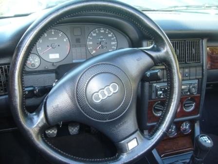

Bonjour a tous, Voila je n'ai plus de compte tour et temion de chauffe sur mon cabriolet. Type:89 moteur:1,8L model:1999. La voiture marche parfaitement hormis ce probleme. Sur tableau de bord pas de compte tour et pas de aiguille de chauffe qui monte mais par contre les ventilos marchent. heureusement!!!!!!!!!!!!! De quoi il peut venir ce probleme. D'avance merci
