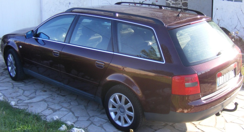

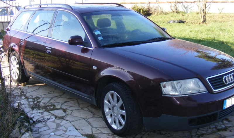

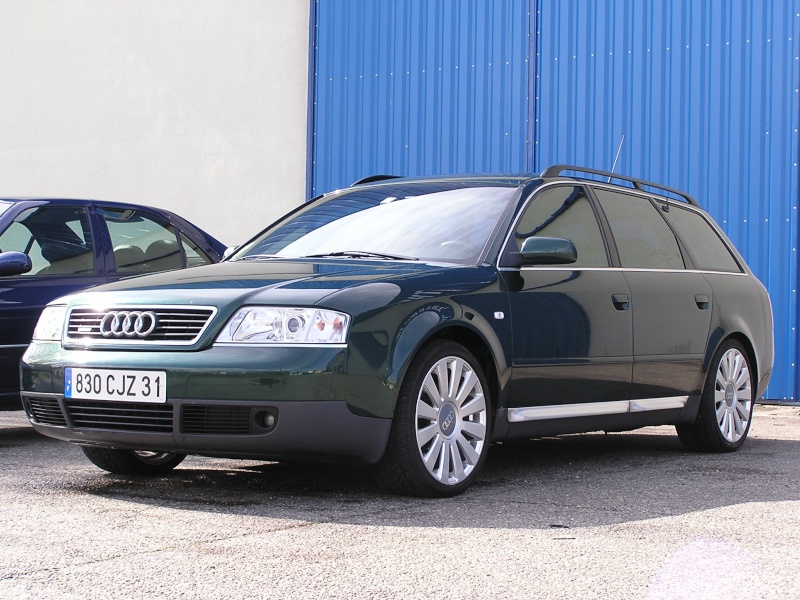

Jerome ,propriètaire depuis 6 mois d'une A6 V6 tdi 150 quattro Pack+
Acheté a 167800km et déjà 10000km de parcouru depuis

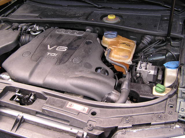

Quelques photos du jour ;)

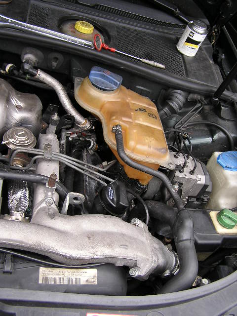

Il y a quinze jours , fuite de liquide de refroidissement .
recherche de celle-ci et en oscultant tout , la fuite était sur le raccordement des durites souples de chauffage habitacle/durites rigides métaliques du bloc moteur ,au niveau du clipsage .
Les joint toriques était mort et fuyait une fois le circuit en pression . remplacement des 2 joint ,depuis RAS

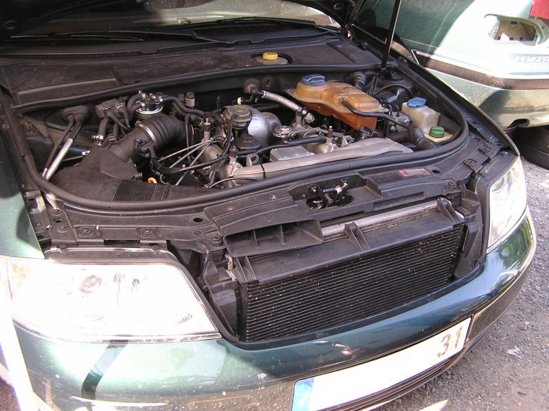

Ce week-end j'ai attaqué un gros chantier , je m'y suis fait la distribution complète ,toutes les courroies et tous les tendeurs et roulement .
J'en ai profité pour faire un photo reportage de tout le travail .

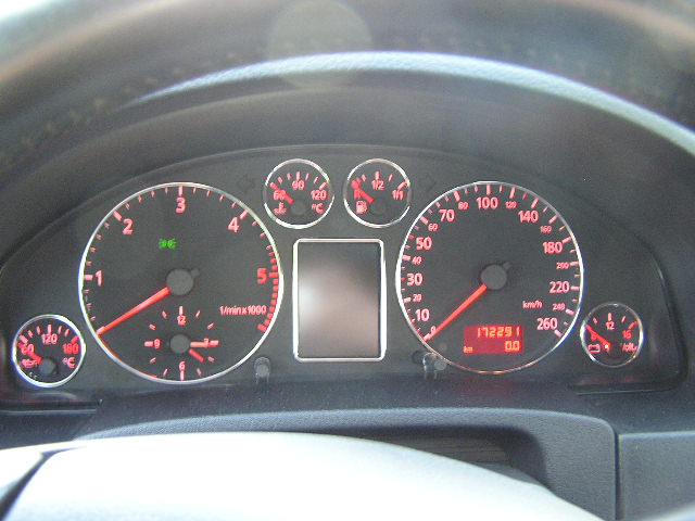

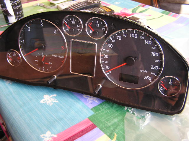

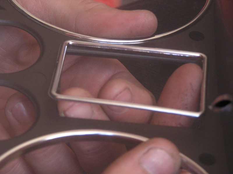

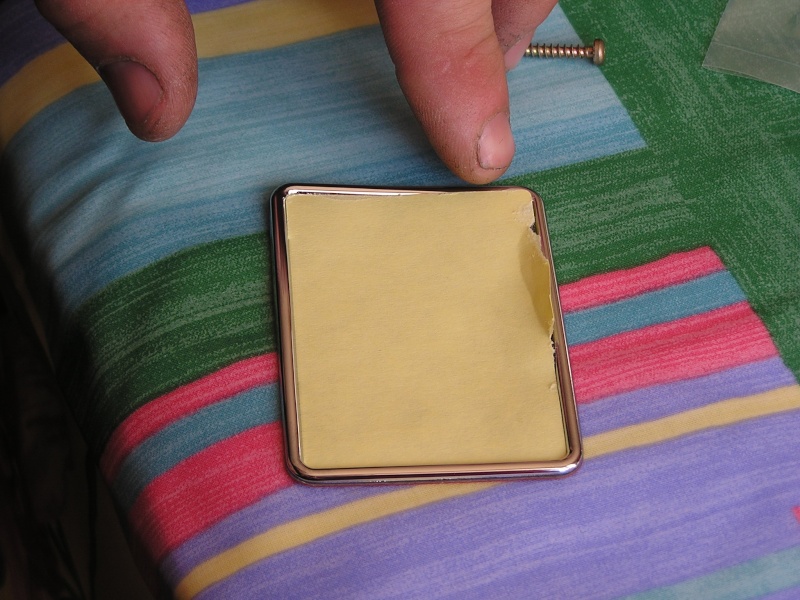

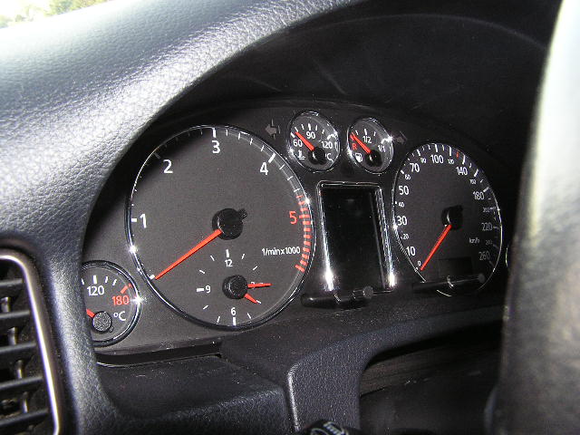

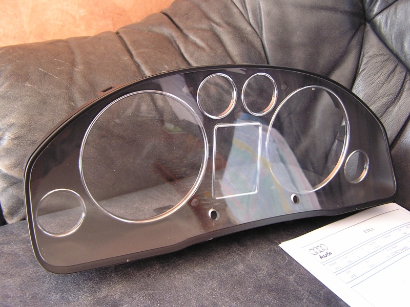

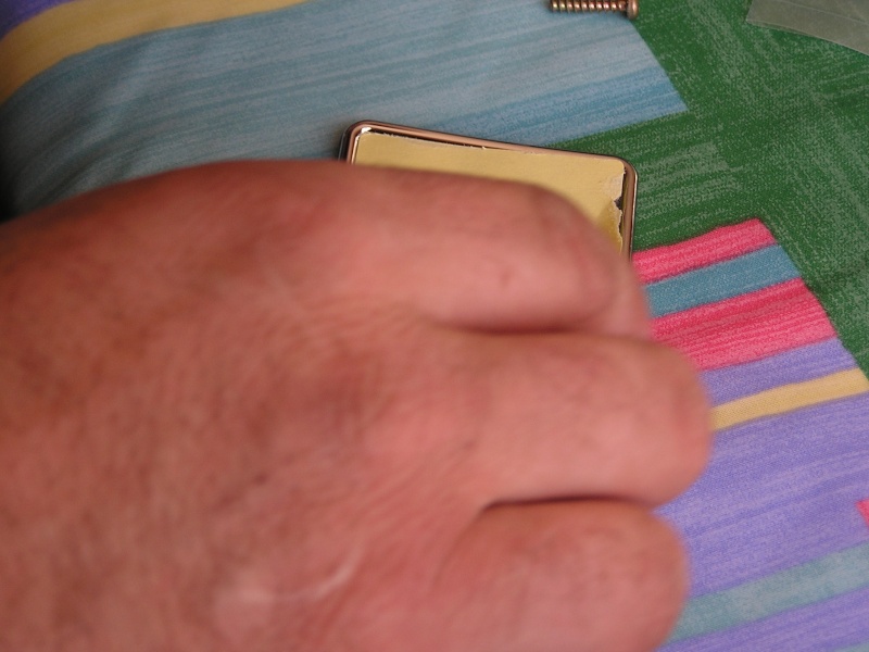

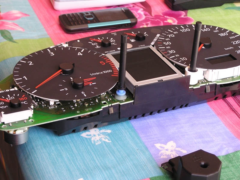

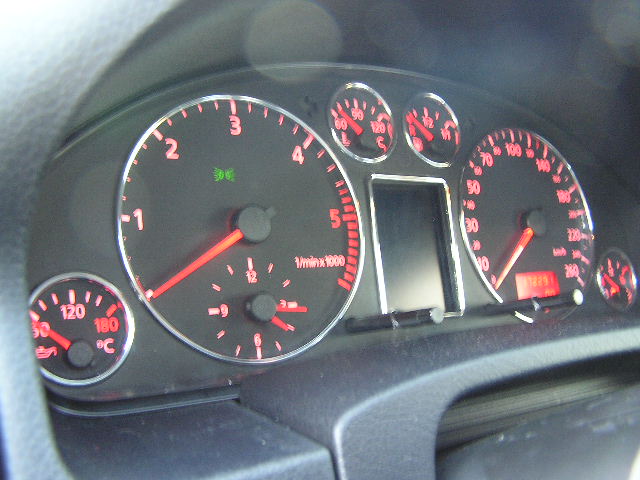

Sinon j'ai mis ceci dedans

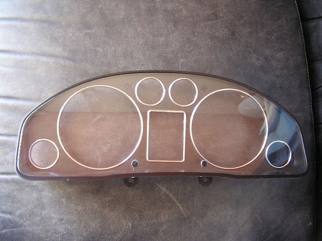

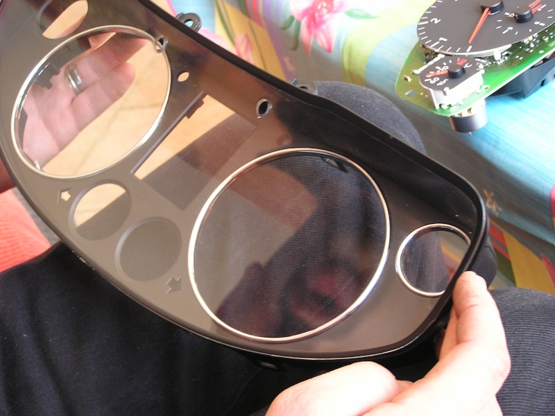

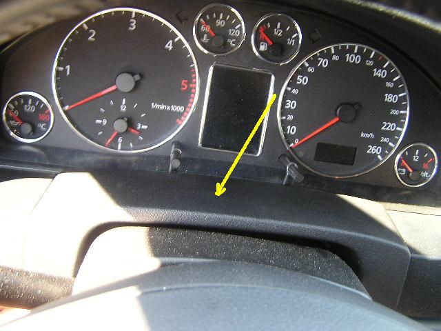

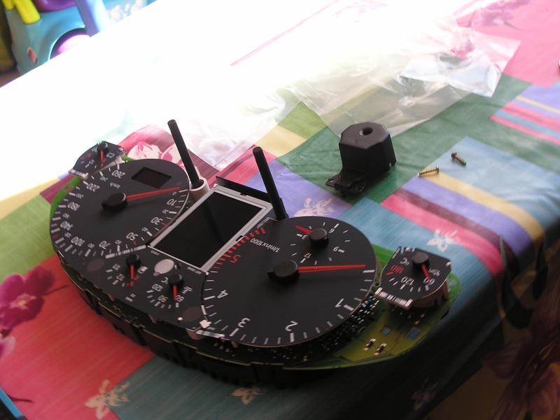

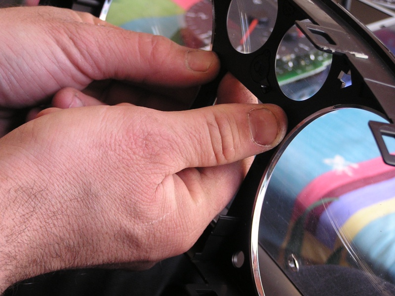

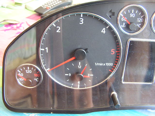

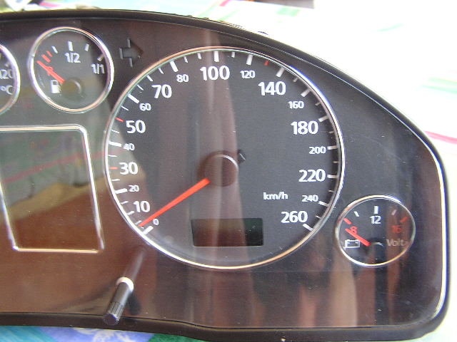

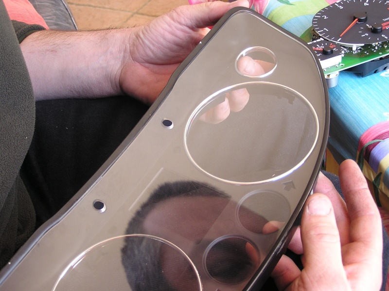

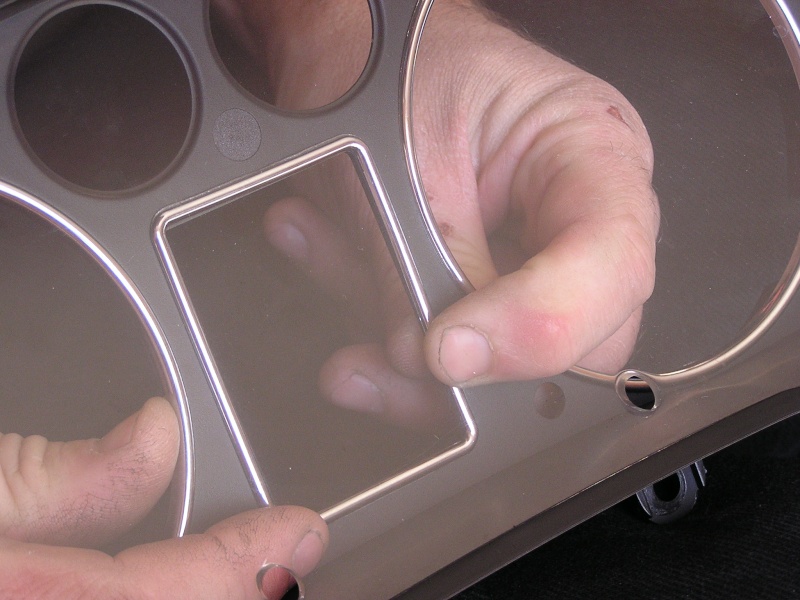

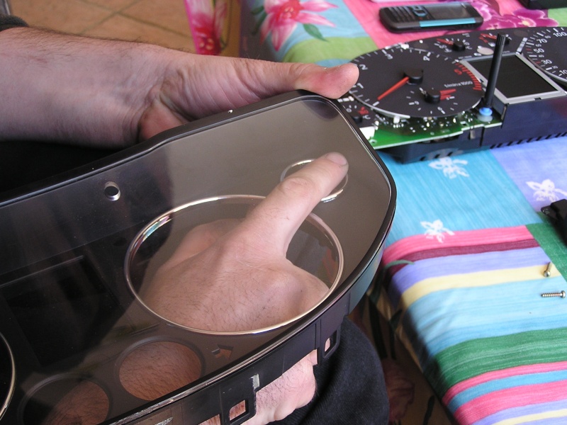

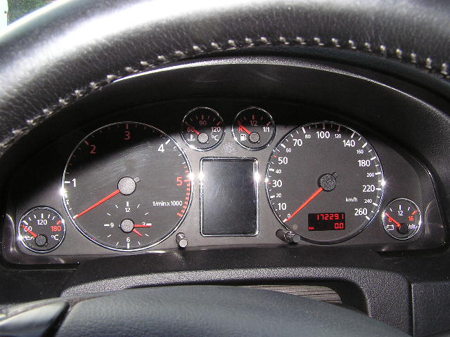

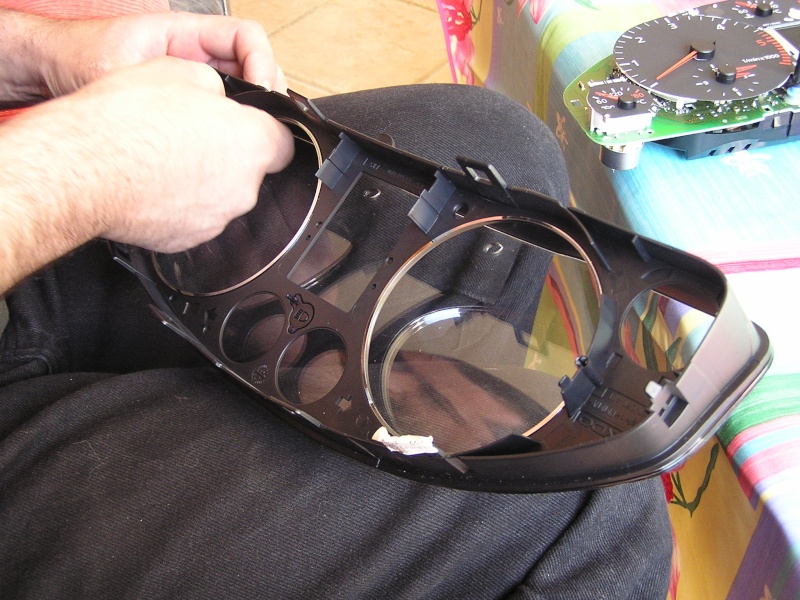

dépose compteur et mise en pièces
Aprés une séance de nettoyage

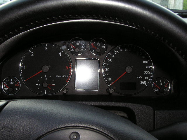

Et je dois remplacer avantageusement l'autoradio déplorable d'origine par un top , un becker gardant la connectique d'origine du kit boze ,téléphone en plus et GPS tout en 1
Intégration parfaite avec le design d'origine de la planche de bord et les afficheur rouge

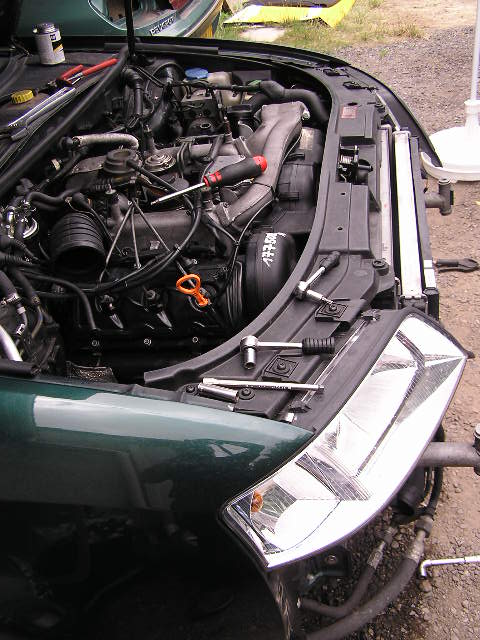

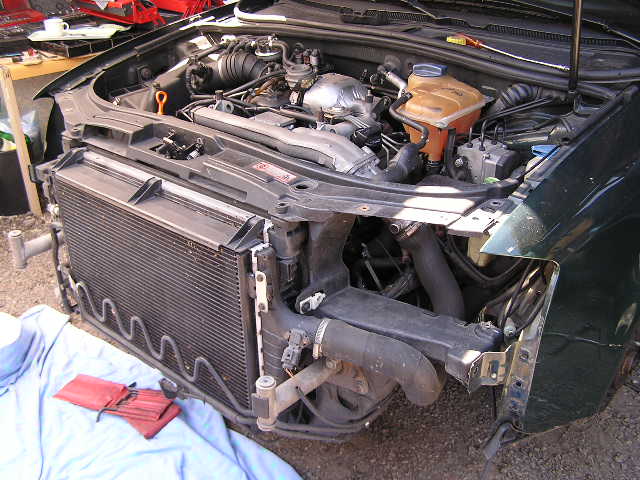

Sinon voilà grosso modo le travail fait ce week-end

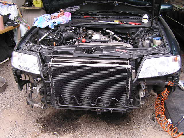

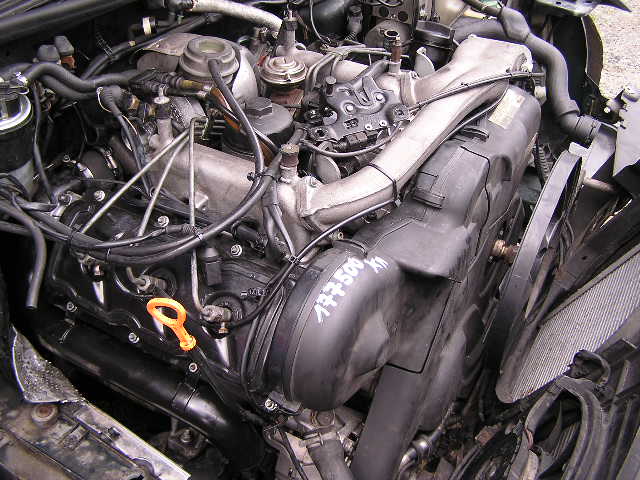

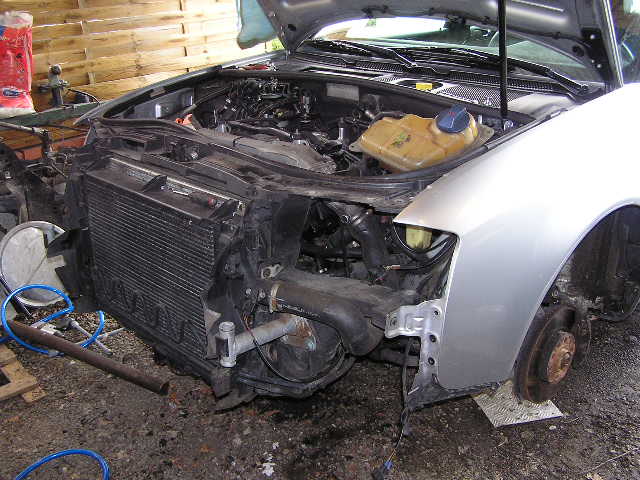

Quelques tofs du chantier

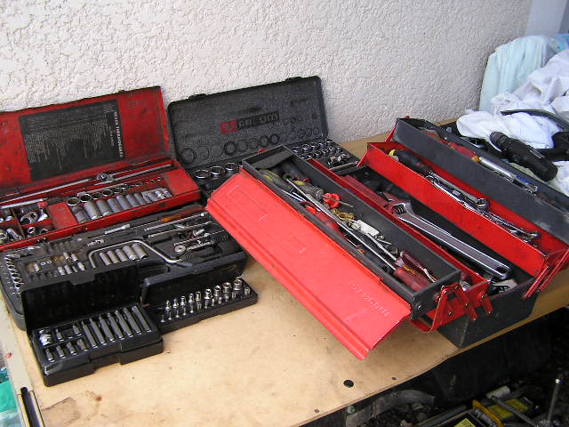

Prépa du matoss

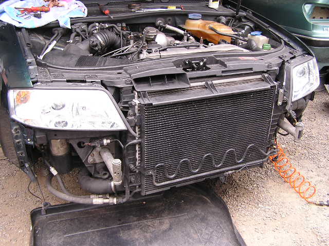

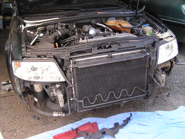

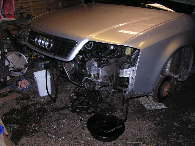

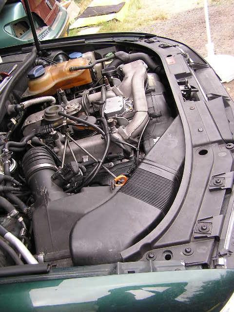

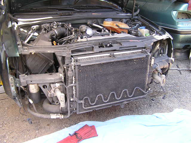

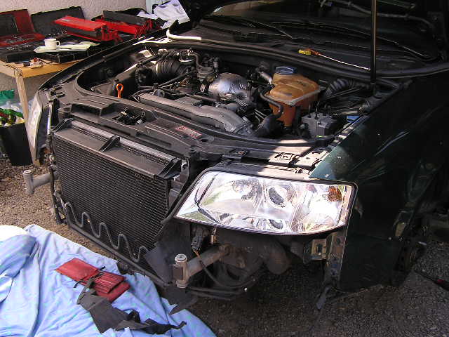

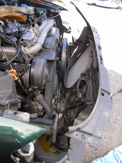

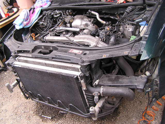

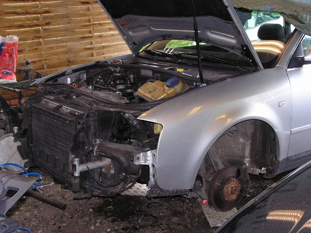

La dépose de l'avant
démontage face
Suite

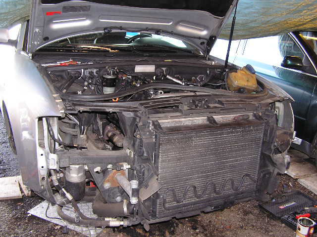

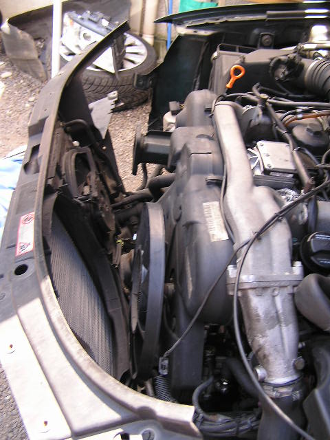

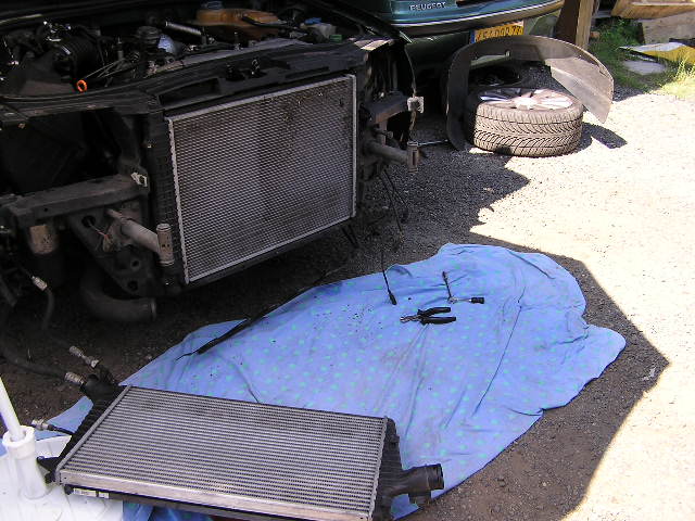

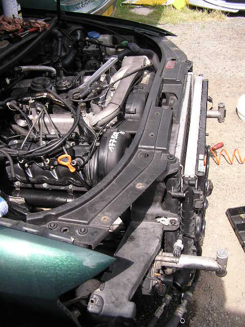

Dépose et décallage intercooler , condenseur de clim et radiateur d'huile

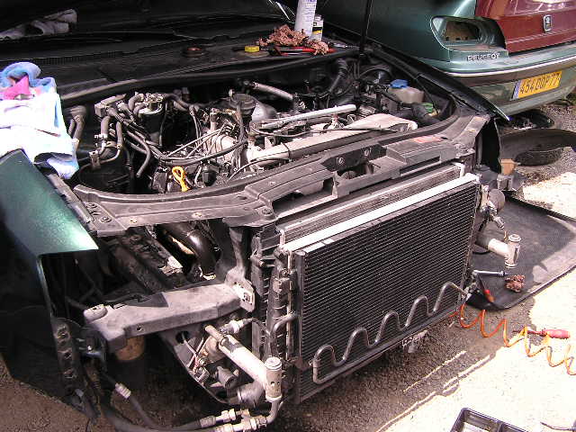

Décallage du masque avant

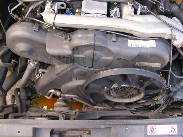

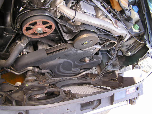

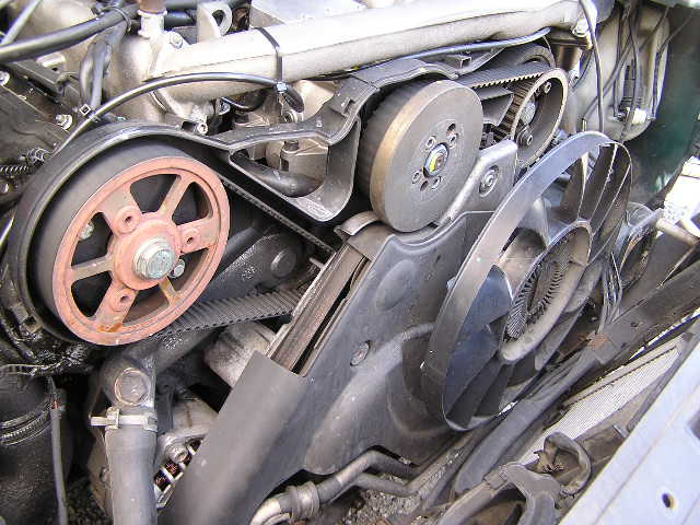

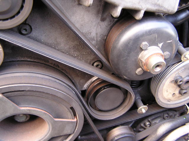

Dépose des carters et visco/ventillateur

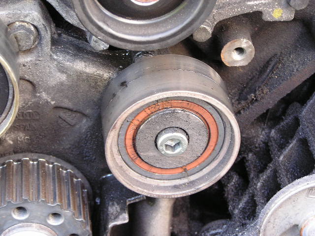

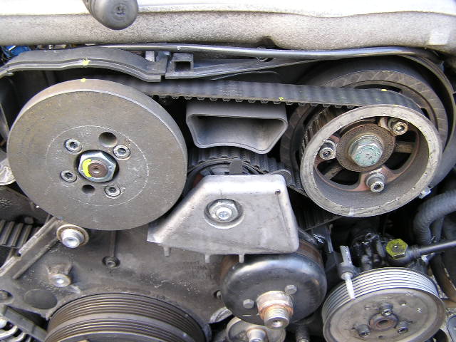

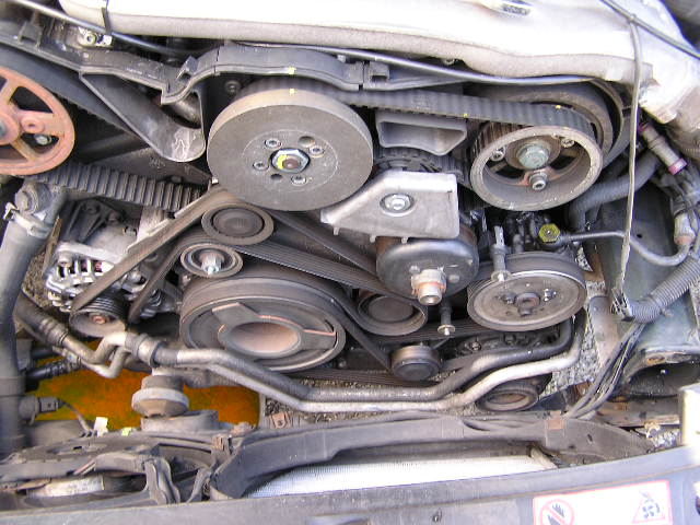

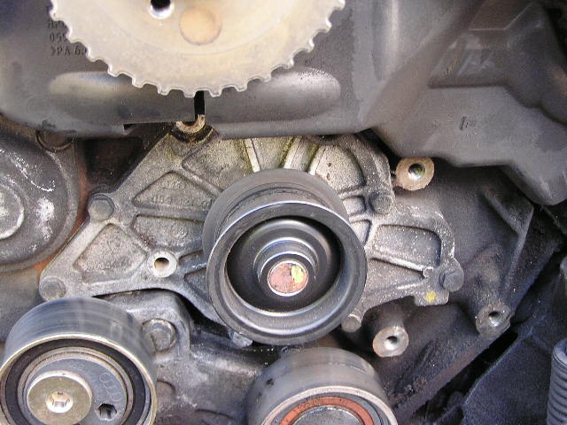

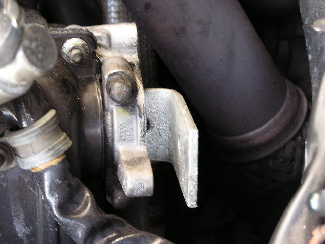

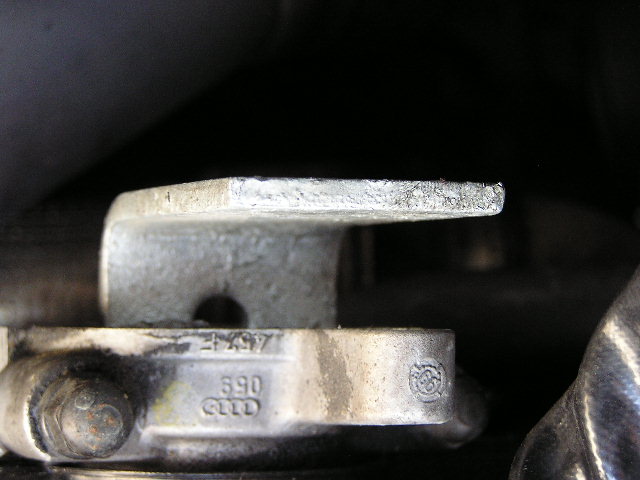

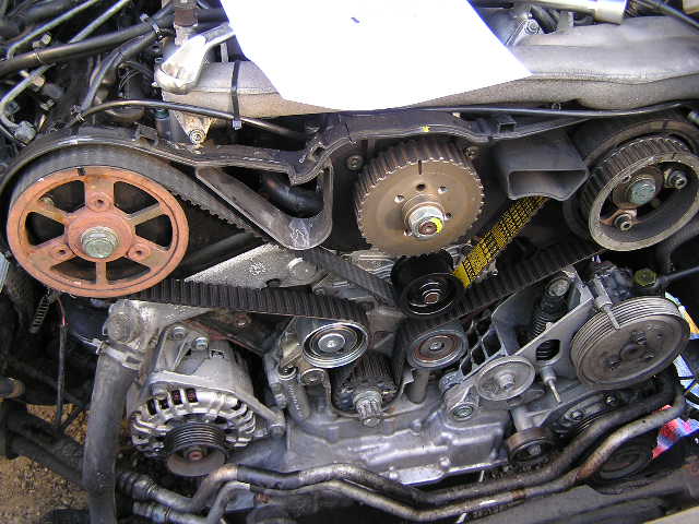

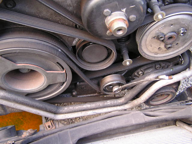

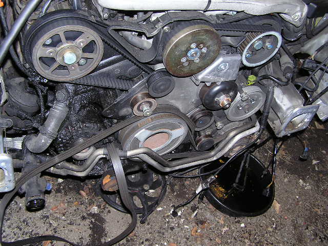

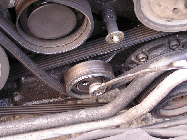

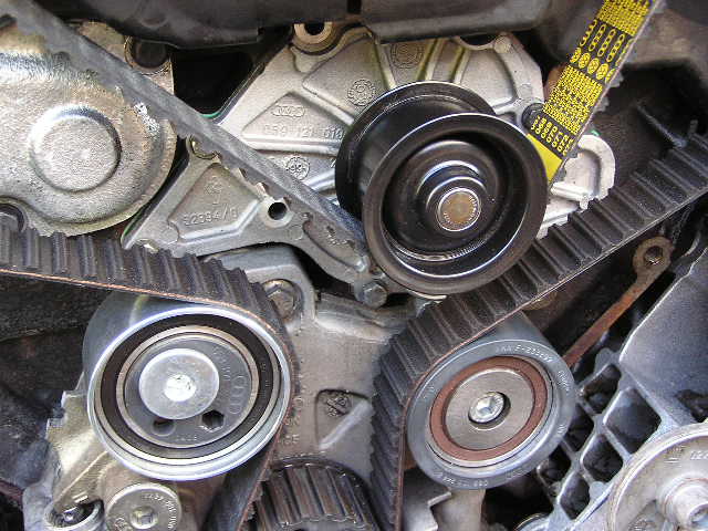

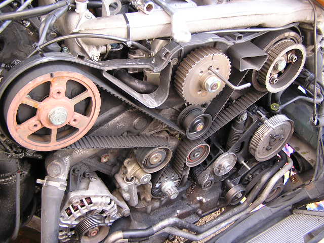

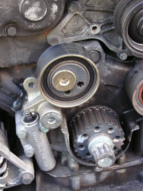

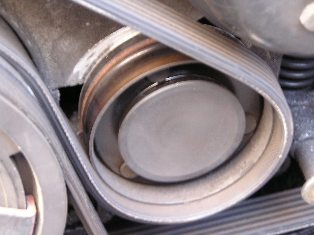

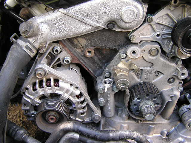

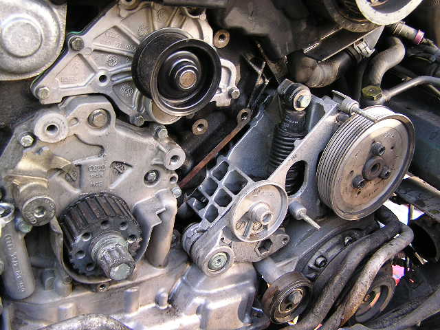

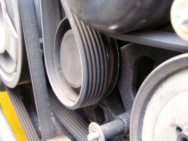

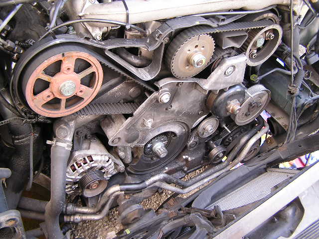

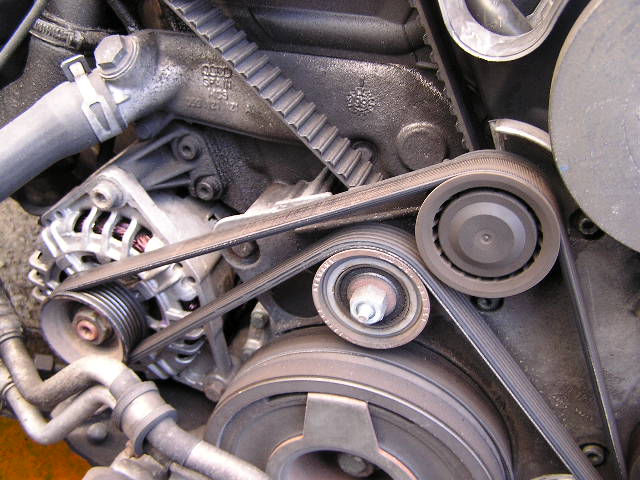

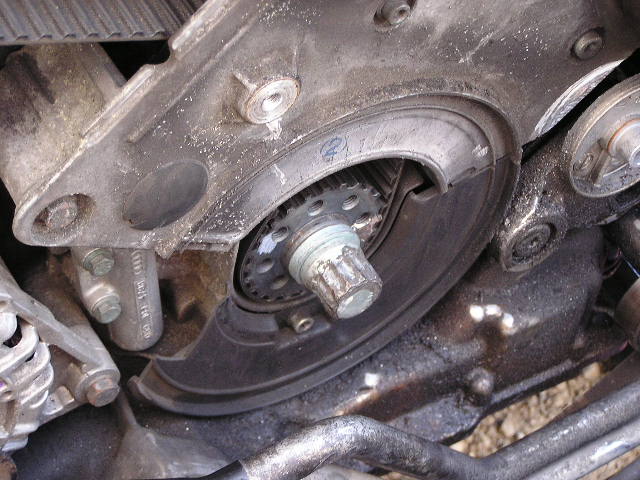

Suite de la dépose des carters de courroie accessoire et là surprise :gla: :gla:
Même souci chez AUdi que sur la 2L1 td 12 de peugeot ,le tendeur se bouffe et se mets en biais

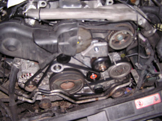

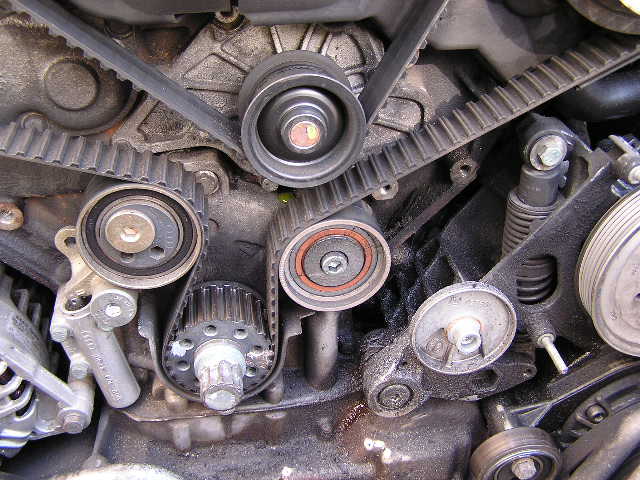

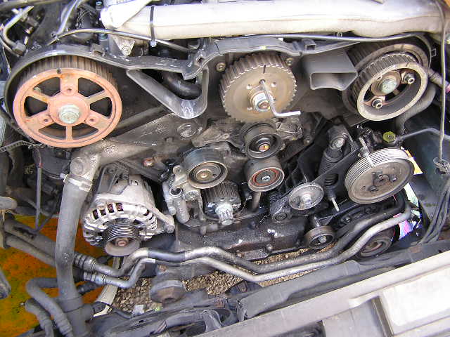

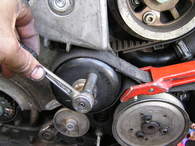

On continu la dépose

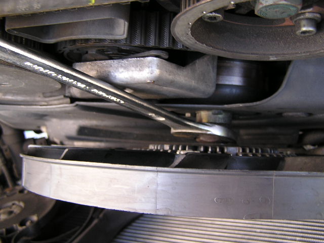

Dépose courroie et tendeur de climatisation

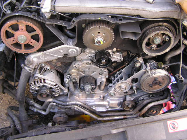

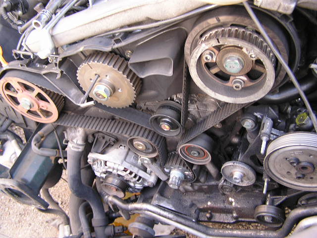

La courroie de pompe a injection 6 cylindres

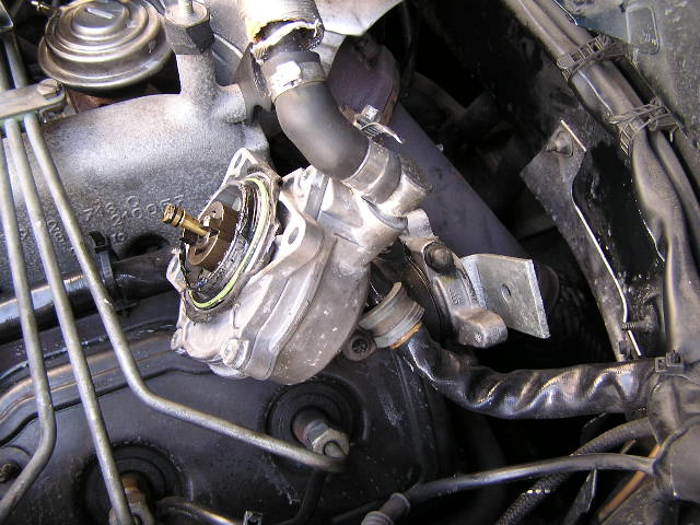

Dépose pompe a vide arbre droit et calage de l'arbre au PMH
Poulie damper déposer et tout les calage mis au repère
suite

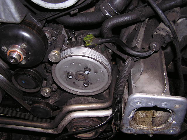

Dépose cloche du visco/ventilateur
vue du tendeur automatique de la distrib
Galet inverseur

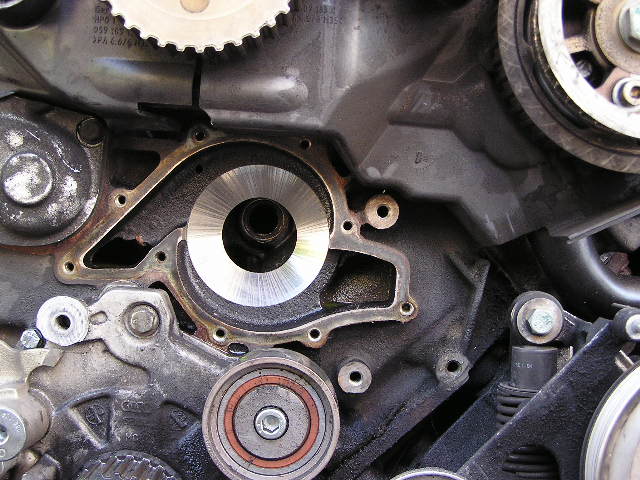

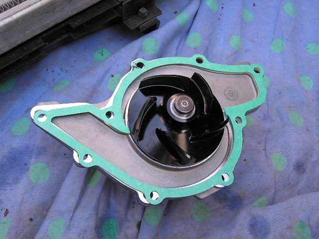

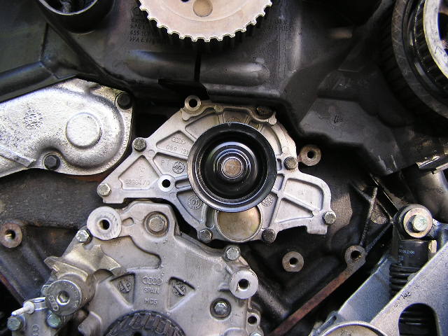

Pompe a eau

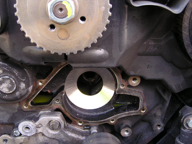

Dépose et changement de la pompe a eau
Nettoyage et repose
Voilà où j'ai arreté le 1ER jour
Le lendemain matin finition

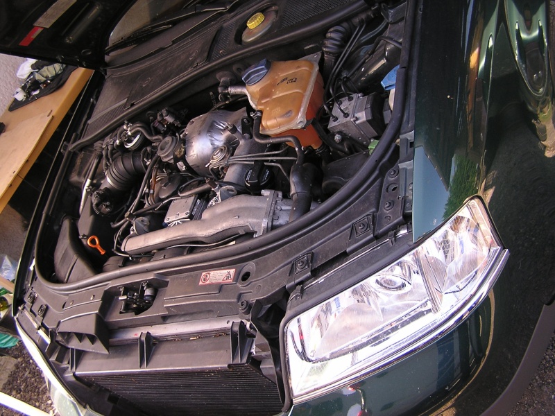

Repose des caches et visco/ventillateur

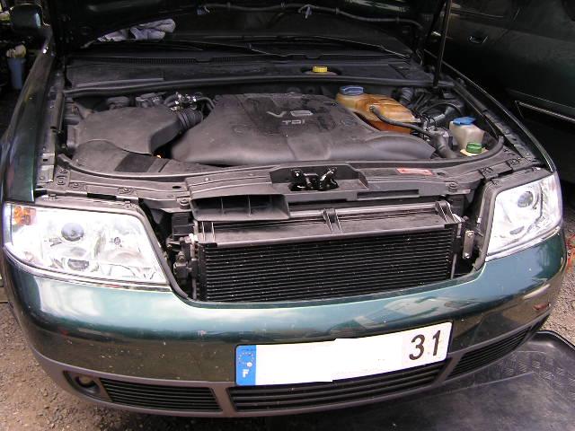

Repose de la face avant
Et voilà le travail
Planté pour planté ,je n'ai mis le contact dans la voiture et tourné la clé seulement la totalité de la voiture remontée comme si rien n'avait été fait la veille !
Gros flip dans le siège en cuir et appréhension énorme d'un coup d'avoir fait une boulette fatale .
Heureusement ,il n'en a rien été

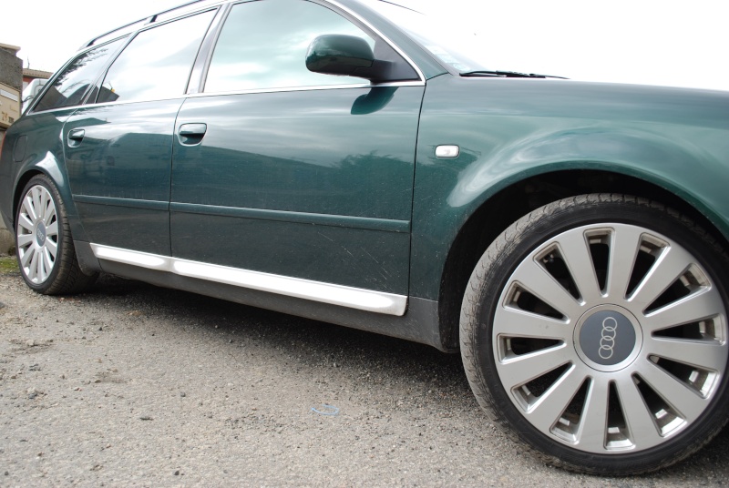

Pour ta titine, j'aime bien les bas d eportes d'allroad. Elles seraient encore plus belles avec une peinture intégrale des bas de caisse et bas de parechoc :biere:
J'ai recuperé des barres de toit alu que je dois installer sous peu .... sinon je pense plutot que de peindre les PC ton caisse ,mettre un kit riegger type RS6 ,et il sera peint entièrement ton caisse .

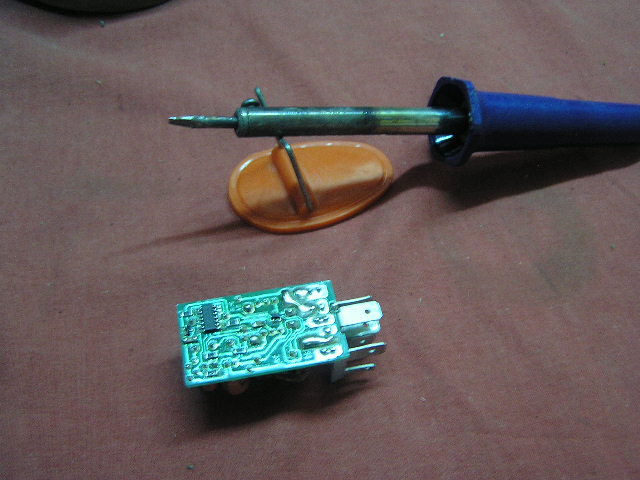

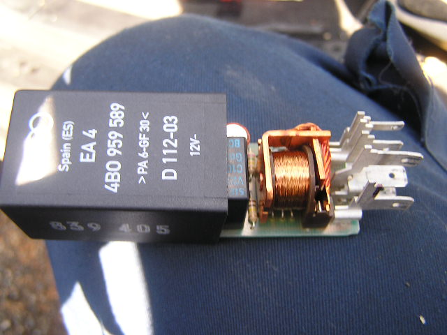

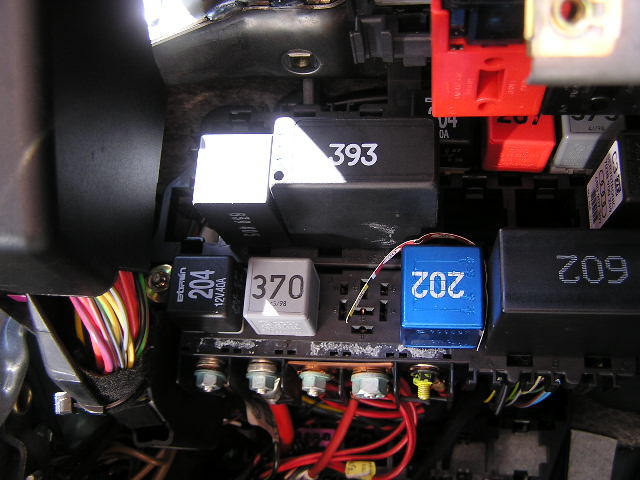

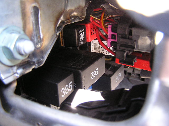

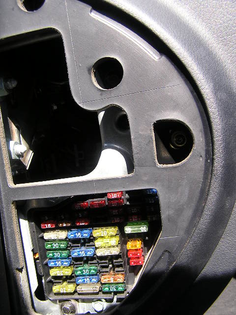

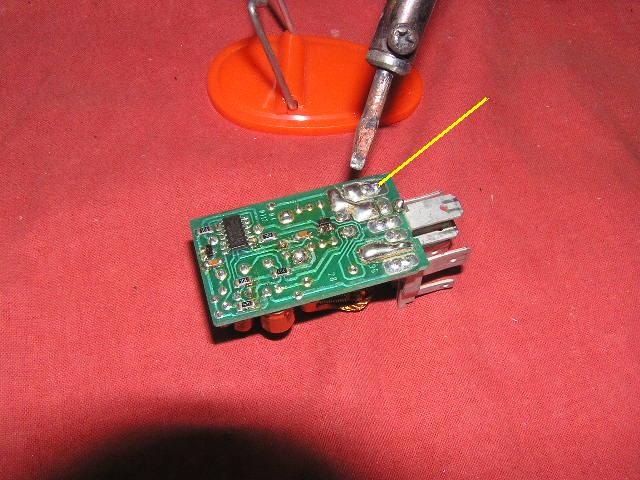

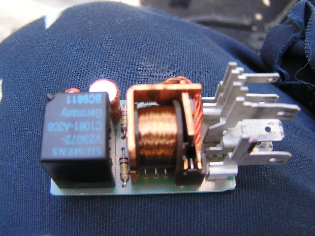

Ayant parcouru tout le forum en vain ,cet après midi je me suis pris par la main comme d'hab et j'ai épluché ma panne .
J'ai remarque qu'en manipulant un relais le N° 385 ma clim re fonctionné un certain temps puis re débloqué .
J'ai donc entrepris le contrôle dans cette zone électrique et trouvé la panne .
Je fais donc profiter de l'expérience de ce jour .

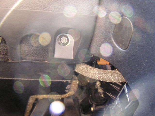

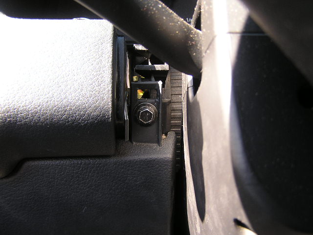

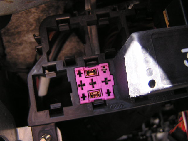

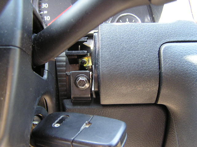

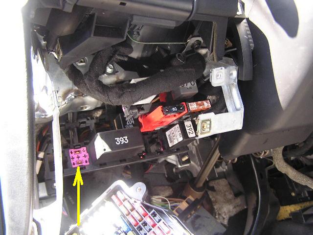

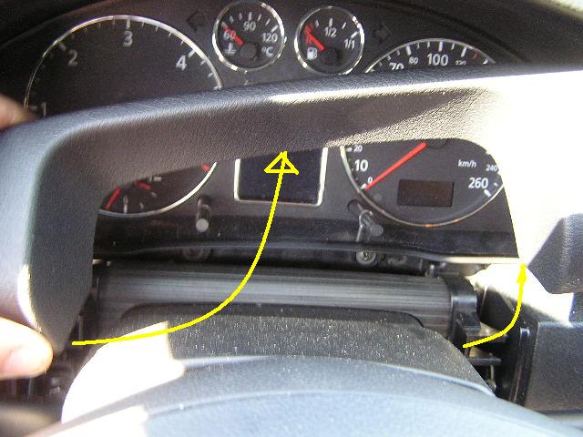

Pour accéder facilement a la zone relais / fusibles , il faut déjà démonter les entourages plastiques
le 1 er et juste clipsé
il faut le tirer vers soi
Ensuite il y a 2 vis qui tiennent le cache inférieur de part et d'autre du volant
et deux en bas a gauche et en bas a droite du même cache
enfin une dernière vis accessible une fois le cache fusible retiré
voilà maintenant il y a plus de place pour y voir plus clair

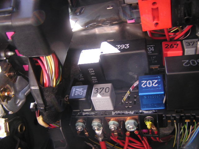

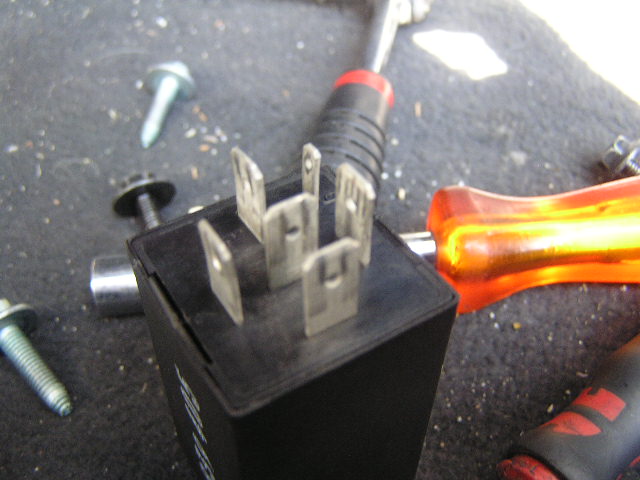

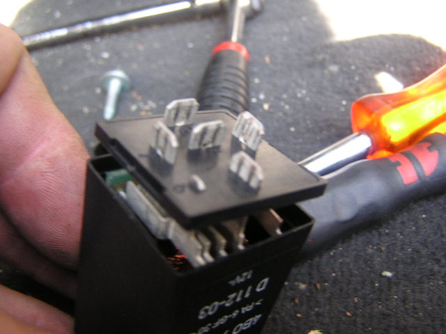

Le relais qui fait faut contact et celui a gauche du N° 393 et porte le N° 385
j'ai donc retiré ce relais
J'ai vérifier et resserré tous les contacts du support relais et fais un nouvel essais
En vain ,toujours ce faux contact !!!

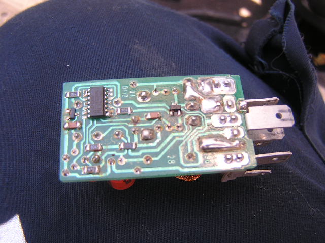

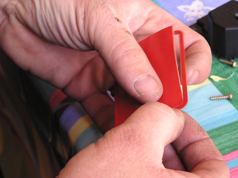

j'ai donc ouvert ce maudit relais !!!
Voici donc le PB du relais
http://www.dailymotion.com/video/xaama3_relais-hs
vidéo 2
http://www.dailymotion.com/video/xaamb5_p1010159
vidéo 3
http://www.dailymotion.com/video/xaambl_relais-hs-3
Un des contact du relais c'est dessoudé de la platine .
On a donc réparé çà !
Soudure refaite , on referme le relais
et on remonte pour essais
Et là c'est top ,tout re fonctionne nickel !
Encore 2/3 billet de 100€ économisé chez voleur and co des 4 anneaux !
Remontage de tous les caches et nettoyage .

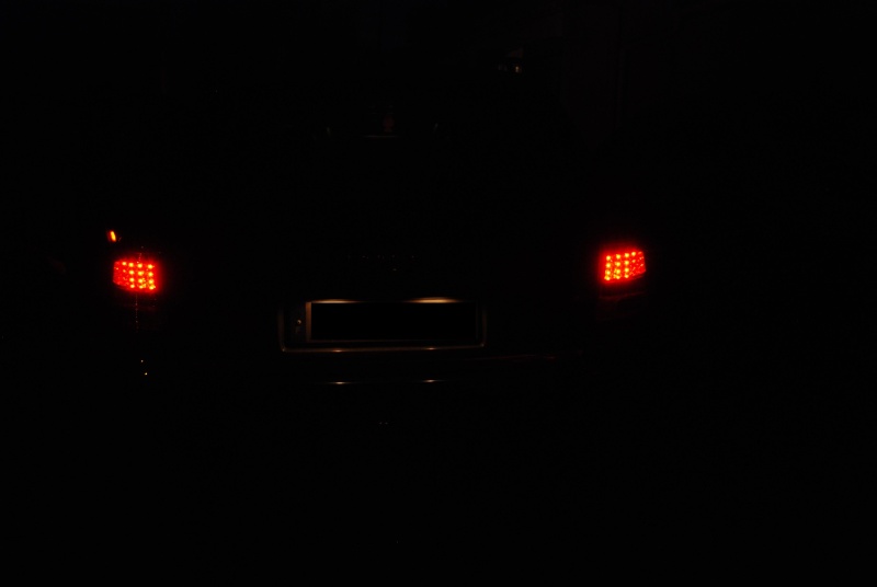

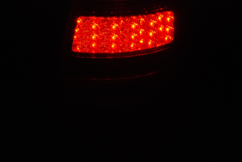

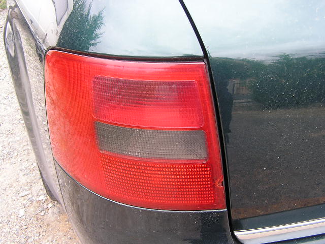

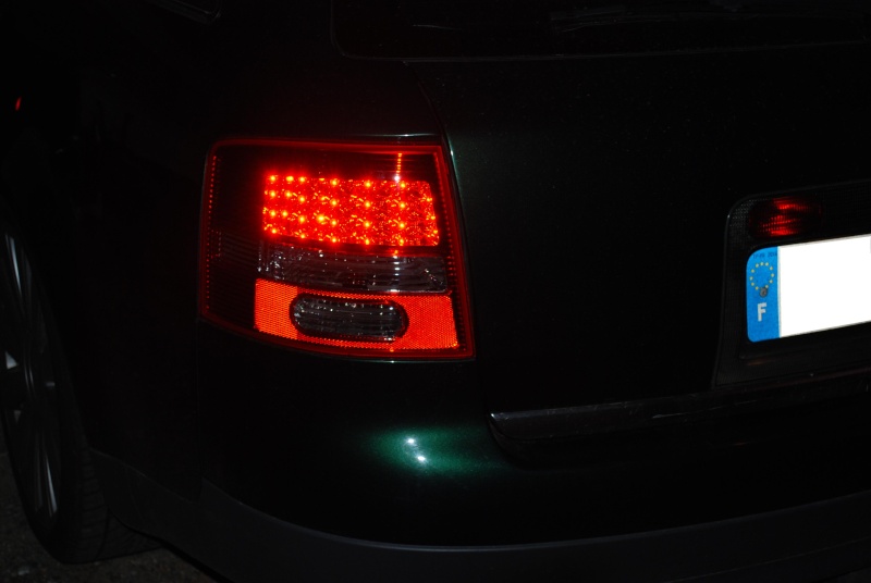

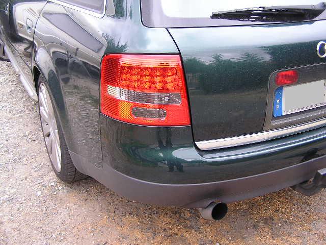

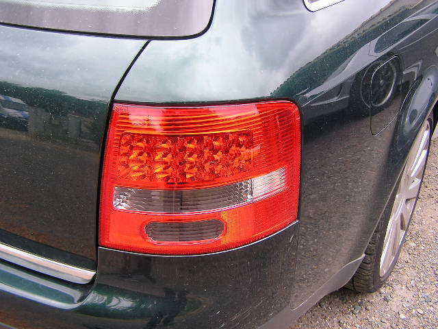

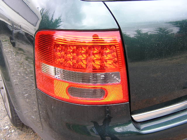

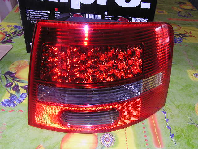

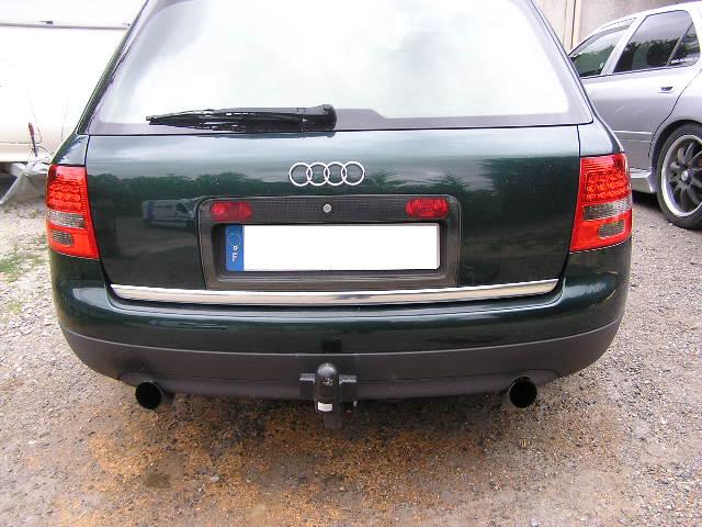

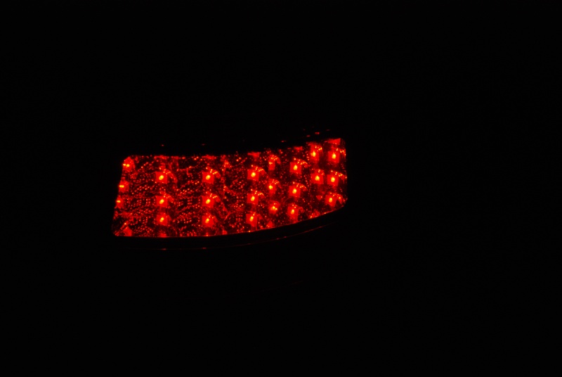

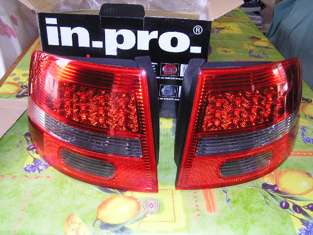

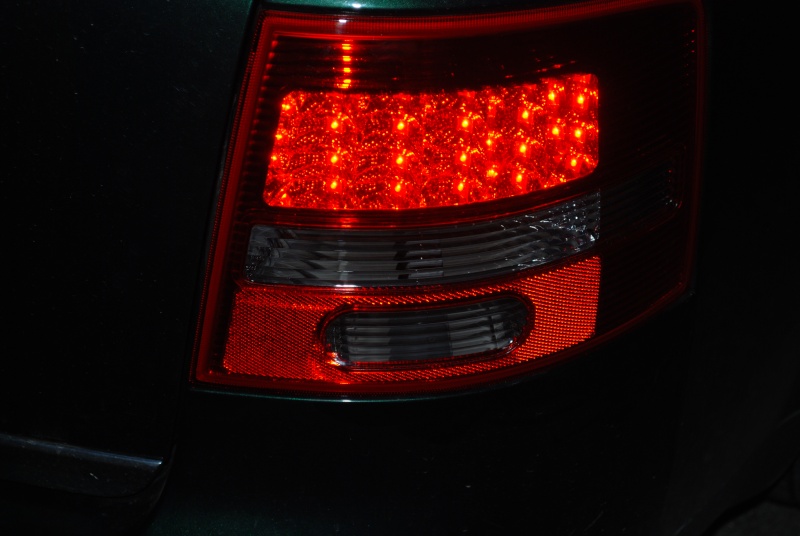

Achetés il y a 1/2h :malelovies:

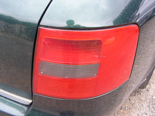

feux arrière a diodes pour remplacer les miens dans un sale état (un cassé dans un angle par l'ancien proprio et l'autre fendu)
Reçu ce jour ! trop content et livré en 4 jours !! :bigthumbup:
Pose d'ici ce soir ;)
A+
Fait dans la 1/2h ! sont trop nickel ,et les diodes :malelovies:
Avant
Après
Avant
Après
Avant
Après

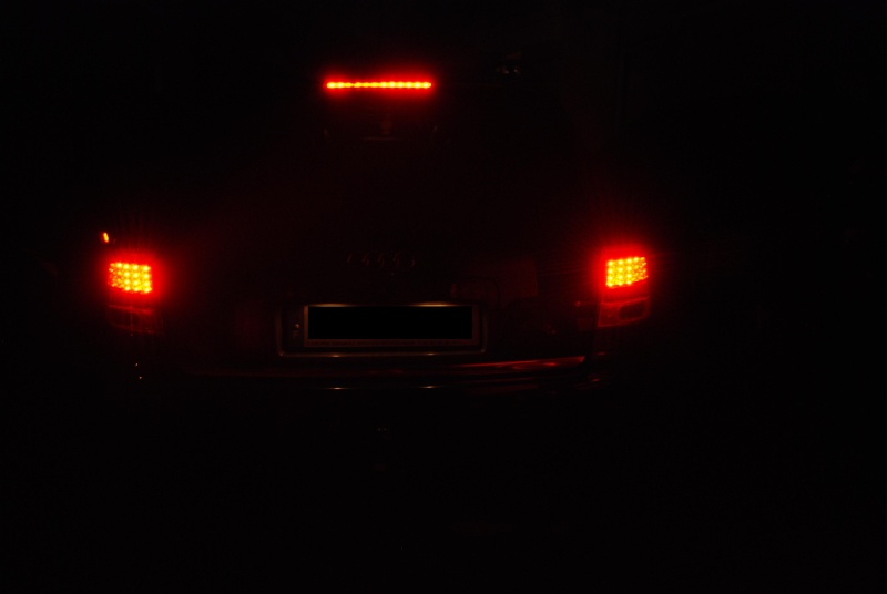

Quelques-unes de nuit ;)
veilleuses
stop
Et encore le rendu n'est pas comme en réalité ,c'est de la balle :bigthumbup:
:bigthumbup:

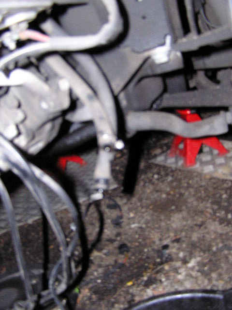

cet après midi , début de la dépose .
Ligne complète déposé
cardan pont arrière déposé
triangle suspension avant ,et barre anti-roulis déposées
connectiques et fourchette de sélection ....

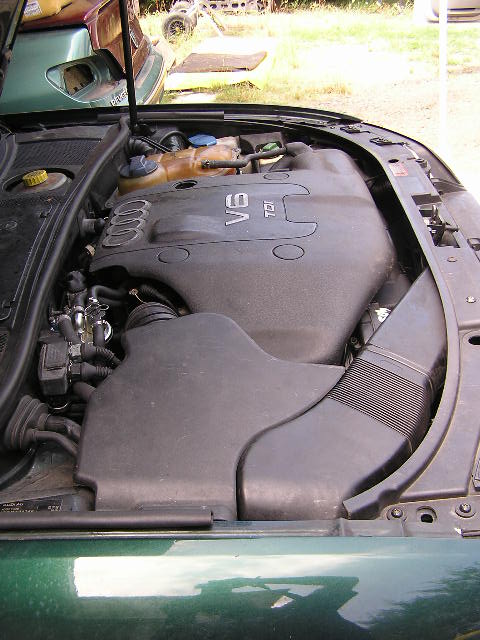

allez ce matin je m'y suis mis ,j'ai commencé le démontage de la berline !

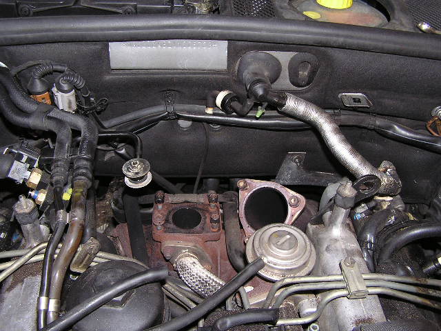

Dépose du Turbo et expédition dans la foulée

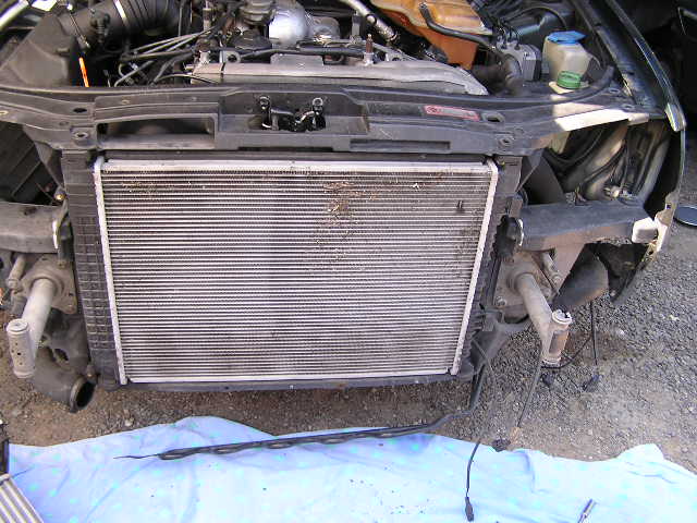

et dépose de la face avant complète pour dépose de la pompe de d-a
j'accède enfin a la pompe de d-a (a expédier aussi ) et j'ai du tombé ceci pour y accéder :
pour accéder a la courroie d'entrainement il faut déposer le visco ventilateur(suite a un topic ou on en parlé ,je confirme qu'il est vissé sens horaire et se dévisse anti horaire) et les caches distrib ,la courroie est derrière ,détendre le galet tendeur et virer la courroie
Enfin on peu atteindre la pompe de d-a
déconnecter le radiateur d'huile de d-a et vider le circuit par les 2 tubes (aile gauche)
Bon j'arrête pour ce soir ,je fini la dépose demain ! Je referme le capot
Salut à toi l'ami, tout d'abord, je commencerai par te faire un gros WHAOUOUOUOU! Chapeau l'artiste, ta connaissance en mécanique me dépasse complètement et te félicite donc pour ton savoir en la matière!:bien:
Mais une question me taraude , avec ces magnifiques voitures, va tu avoir de la pièce en stock? Et aussi en vendrais-tu quelques-une d'occasion tel un calculateur d'ABS par hasard?:P Je crois que le mien est HS, j'en saurai plus demain!
En tout cas, encore chapeau à toi l'ami! Total RESPECT!:bigthumbup:
Amicalement, Greg!:coucou:
Bonjour
Certe va y avoir de la pièce en stock ,la grise (berline) me sert de donneuse d'organe et va finir en morceau sur le boncoin .
s'il te faut quelque chose ,demande moi en MP
A+
