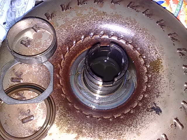

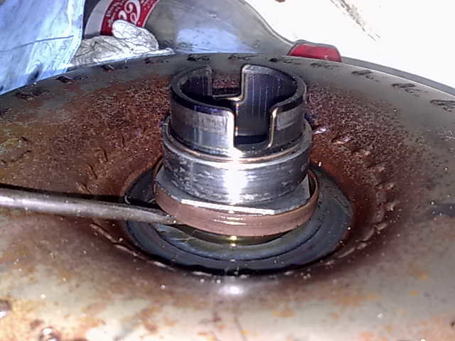

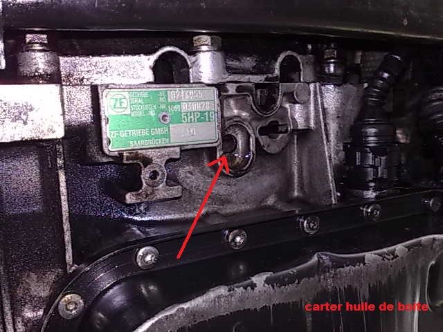

  1. AUTO-REPONSE il suffi de tirer sur le convrtisseur ! :bleble: découverte du probléme (roulement de tambour,attention,.....et surprise!!!!) joint spy (ou feutre),rondelle et la piéce défectueuse de marque "sonnax",piéce introuvable aux antilles !! cette piéce remplace une cage a aiguille et doit etre bloqué dans la pompe a huile elle est sortie de son logement et a sorti le joint spy :colere: du coup grosse fuite diagnostique Audi -remplacement de la pompe a huile! 900€ sans main d'oeuvre-, la piéce n'étant pas référencer chez eux solution choisi -faire fabriqué chez un tourneur fraiseur la piéce en 100% bronze 60€ la piéce étant bi-matiére ,bronze a l'interieur pour permettre la friction de l'arbre et acier extérieur pour économie futile demain je récupére la boite et je vous tient au courant. A+
