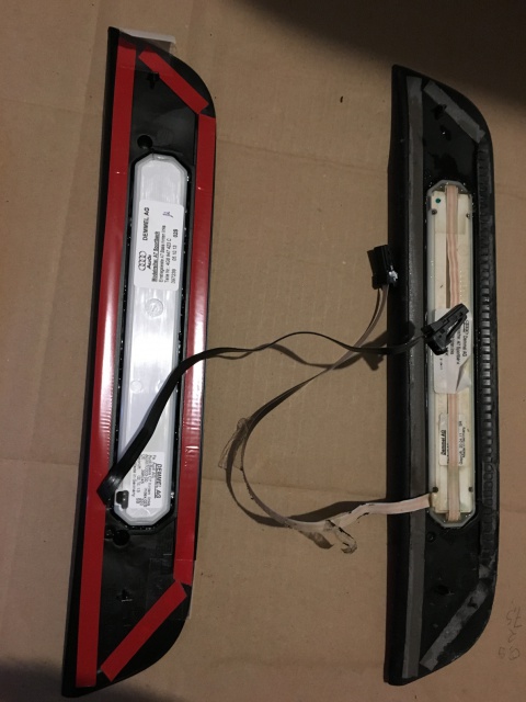

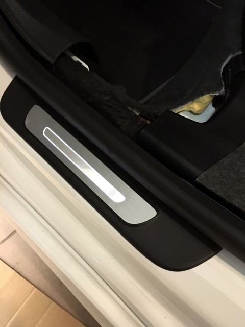

Détails auquel je n'ai pas fait attention en achetant la voiture mais sur les 4 barres de seuil sensées s’illuminer
seule 1 fonctionnait correctement. Les 2 arrières HS et la conducteur s'allumait seulement à moitié.
J'en ai donc racheté 3 neuves chez Audi (ça pique !!)
Barre de seuil avant qui ne fonctionne que du côté droit
Les barres de seuil sont collées au double face, il faut donc
- Les décoller avec une spatule en plastique pour ne pas rayer la carrosserie
- Nettoyer les résidus de scotch avec un solvant.
- Enlever la garniture au niveau du seuil des portières pour avoir accès au connecteur
- Enlever le joint de portière pour libérer la nappe de connexion

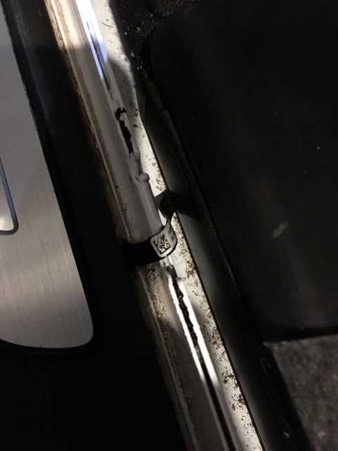

Le connecteur
Les 2 connecteurs arrières sont très facilement accessibles mais pour l'avant c'est une vrai galère, il est sous le faisceau de câble qui court le long de la voiture
j'ai bien galérer pour le débrancher et le rebrancher.
Voici une image de la nappe de connexion qui passe sous le joint de portière via un petit déport dans la carrosserie
Les nouvelles barres de seuils se mettent en place simplement, il y a 2 ergots pour ne pas se tromper dans le positionnement et on colle.
Photos des 2 barres de seuils, l'ancienne et la nouvelle, on peut voir sur la nouvelle (à gauche) que la nappe de connexion rentre directement
dans la barre de seuil alors que l'ancienne (à droite) la longe complètement par en dessous.
Pour avoir bien observé les 2, je pense qu'ils ont eu quelques soucis d'étanchéité...c'est pour cela qu'il y a cette différence.

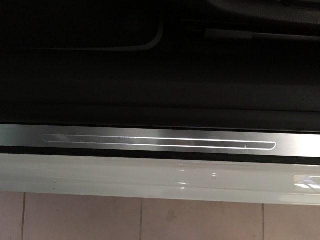

Une fois en place, tout fonctionne nickel
Il reste à remettre le joint de portière et les garnitures...et ça roule !

A quel prix Audi les vends ? A ton avis il n'y avait pas moyen de les réparer ? Je trouve étrange que ça lâche si vite, surtout pour de l'éclairage led qui s'allume si peu.
Merci pour le tuto.

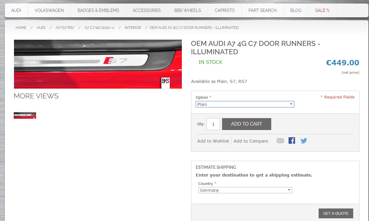

Faut compter environ 130€ la baguette arrière et 175€ la baguette avant TTC hors remise (j'ai eu 15%) j'en ai eu pour 370€ le changement des 3 baguettes...j'avais prévenu ça pique !
Pour la réparation, c'est ce que j'ai regardé en premier, tout est moulé (surement pour ça reste étanche) ce n'est pas démontable.
Merci pour le tuto.
Je ne sais pas pour Audi. Mais sur BKS c'est 450€ les 4

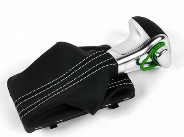

J'ai vu que tu parlais du pommeau facelift, je viens de lire qu'il faut modifier une tige a l'intérieur pour l'adapter... et cette tige peux casser en la modifiant, je tenterais pas le coup.
Cependant, je vais changer le mien par le même en neuf, car il est juste rayé.
Non ce n'est pas le pommeau FL que je souhaite, qui est comme ça et qui nécessite effectivement une modif compliquée
Mais le S7 pré FL
je comprend, moi j'adore le cuir perforé comme mon ancienne A5 :
Si j'avais su , j'aurais gardé pédalier alu (que je viens de recommander), pommeau neuf (que je vais recommander) :D

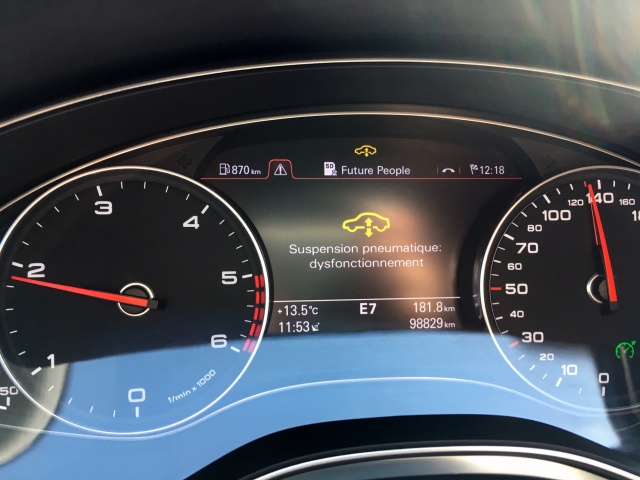

Par contre, mauvaise surprise, après 180km de route, un beau message sur l'odb "Suspension pneumatique dysfonctionnement"...on en parlait depuis un bout de temps sur ce topic...jusque la je n'avais pas eu de message d'erreur.
Du coup je suis passé en position Efficiency, car elle était resté 4 jours sans s'affaisser en étant sur ce mode je pense que la hauteur lui convient...j'ai pu rouler en restant à allure modérée.
Du coup je ne touche pas à la voiture jusqu'à notre retour samedi...l'autobahn ça sera pour une prochaine fois...et maintenant j'espère pouvoir rentrer sans encombre
Je suppose que j'ai une fuite quelque part...tu verras tous les détails sur l'autre topic.
J'espère pouvoir rentrer samedi, j'avais anticipé en prenant un rdv mardi prochain chez mon garagiste.
Si la fuite est minime, aucun problème pour rentrer, dans le cas contraire le compresseur peut chauffer et se mettre en sécurité.

Ah merde!!! Sincèrement désolé pour toi... Je crois que je vais prendre RDV au plus vite, car ton histoire m'inquiète aussi perso étant dans le même cas que toi.
J’espère que tu n'auras pas trop de soucis pour rentrer.
Quand je repense à Audi Velizy qui m'a dit il y a 2 semaines "si il n'y a pas de message d'erreur vous pouvez rouler aucun problème"...résultat je parts en vacances et je me retrouve en galère. Pourtant je trouve mon interlocuteur très sérieux, même si je ne le connais pas personnellement, cela fait plusieurs années que j'y vais et il est toujours de bon conseil...bref, un peu léger sur ce coup la.
J'ai toujours mon vag-com avec moi, voila le défaut qui remonte sur le module "Adresse 34: Correct. assiette"
677394 - Code défaut inconnu
C1149 07 [008] - Défaut mécanique
Intermittent - Confirmé - Testé depuis RàZ mémoire
