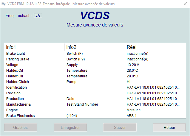

Au diag, le calculo ne dialogue pas avec la valise, j'ai un défaut calculateur défectueux, donc la partie électronique doit être fautive de mon côté.
Ca fonctionne que quand il fait assez chaud, vu que les températures sont assez basses le matin maintenant, ca doit jouer sur une soudure comme ca a été dit plus haut. On verra bien :D
Bon, calculateur en place, pas de fuite avec le joint à la Loctite 5910, jusque là RAS.
Le souci qui apparait maintenant, c'est que lors d'un passage VCDS, j'obtiens un code erreur stipulant qu'il n'y a pas de communication avec le calculateur HALDEX lorsque le diag passe sur la partie ABS/Freins (pas relevé le code, mais il revient après effacement). J'ai senti un peu de rippage à basse vitesse lorsque j'ai du manoeuvrer la voiture en sortie de garage. J'ai eu des codes défaut genre ECU bloqué, contacteur frein (intermittent), etc, qui sont partis à l'effacement.
Le calculo HALDEX répond bien lorsque je vais sur sa partie sur VCDS, les tests actionneurs sont OK.
Y'a pas un codage d'adaptation à faire des fois? J'ai pas roulé plus que la sortie de garage pour le moment, puisque je ne sais pas trop quoi faire de ce défaut....
Non, un code en 01324 . Le code 65535 c'était celui qui stipulait que mon premier calculo était HS. Au pire j'attends que le PC recharge un peu (j'étais short niveau batterie) et j'y retourne, quitte à aller rouler un peu pour voir si ca disparait ou non.
Bon, après quelques KM, voyant ESP qui s'est allumé, mêmes codes erreurs, et rippage à basse vitesse. Ce calculo ne va pas terrible.
Après ouverture de mon 1e calculo, l'intérieur me semble bien. Le moteur pas à pas n'est pas grippé, la partie electronique est bien protégée par un gel très collant. Au pire, demain je mets du nettoyant contacts sur les prises intérieur et extérieures, et on verra bien.
J'ai aussi pensé à un truc, c'est peut etre con, mais si l'alimentation de mon premier calculo est HS (la petite bobine), y'a peut etre moyen de l'échanger, vu que le premier n'est pas détecté ( possible pas d'alimentation, donc), mais le second l'est, même si il ne fonctionne pas.
Bref, j'vais encore passer du temps sous la voiture... C'est bien ma dernière caisse en Haldex 1e génération, ca c'est garanti.
J'étais pas au courant que tu le vendais. J'ai un peu de mal avec les trucs censés être fonctionnels avec ma caisse en ce moment.
Bref, demain on balance du nettoyant contact partout, et on verra bien. De toutes façons je ne roule plus avec, j'ai une saloperie de Mégane 3 qui suffit pour aller au taf.
J'ai encore une autre solution de secours, j'ai pu sourcer un autre calculo, qui sera bientôt démonté de la voiture (première ou deuxième semaine de novembre), un ex collègue de travail qui s'est planté avec son R32 (stock en plus, et pas tellement kilométré :( ) y'a quelques jours. Si ca marche, je le paie, si ca marche pas, ben tant pis. Je vais devenir un pro du joint avec ces conneries tiens ! J'ai envisagé son 3.2, mais puisque c'était un choc frontal, pas sur qu'il reste quelque chose du bloc.

Sinon, j'ai une autre nouvelle.
Je pouvais pas rester sur une défaite, alors j'ai encore sorti le tapis Mottez initialement prévu pour ma machine à laver (et qui me sert à tout sauf être sous la machine), j'ai levé encore une fois la voiture, et à grands coups de WD40 Specialist Nettoyant Contact dans les cosses, armé de mon fidèle compresseur, de sa souflette et de son filtre à eau pour sécher le tout..... Dans le doute, ca coute pas grand chose d'essayer.
La pompe qui restait allumée en permanence à la mise sous contact est devenue muette, après s'être lancée 2-3 secondes 5 ou 6 fois. Du coup, passage au diag, la communication entre la voiture et le calculo a débuté, et bingo, pas de code 01324 / 49-00 sur la partie ABS.
Petit essai routier, déjà pas de rippage à la sortie du garage comme l'autre fois, bon signe. Je laisse chauffer la mécanique à basse vitesse, puis j'arrive sur ma petite portion de tests, le compte tour monte d'un coup à l'accélération en 3ème comme si l'embrayage patinait méchamment. Pas très engageant comme résultat. Je ralentis, je laisse filer le mec devant que j'ai vite rattrapé, et hop on recommence, sauf que là, ca pousse comme ca devrait pousser, le petit coup dans la nuque à l'arrivée du couple, le train arrière qui fait son job, pas d'accoup, bref pile ce qui faut.
C'est fou la différence de comportement entre une traction avec un train arrière qui assure le service minimal de chez minimal, et un train arrière qui fait son job, rien qu'en ligne droite.
Au stop, je pars peinard, et arrivé à 2500, j'écrase, et ca repart impeccable, le symptome du compte tour qui s'affole à l'arrivée du couple a disparu. Rebelote, la même au feu rouge, ca reprend de la même manière, impeccable.
Le seul souci que j'ai eu, c'est que j'ai voulu désactiver l'ESP, pour voir, et j'ai gardé le voyant allumé même en voulant le réactiver, après un petit stop des familles et une accelération derrière. Au début j'ai pensé à mon capteur MAF, que la pression du turbo fait délirer de temps en temps, j'ai le voyant assez souvent après une arsouille.
Au diag le défaut 01324 pour le capteur J492 (donc Haldex) est revenu, accompagné du code complémentaire 49-10, donc défaut de communication par intermittence. Dans le doute, j'ai repassé un coup de nettoyant contact et effacé le code défaut, on verra à la prochaine sortie.
J'ai remarqué quelques changements bienvenus, comme la perte du petit accoup au débrayage en ville ou a basse vitesse (un clonk de merde, faut pas oublier que je fais pas mal petits trajets, donc c'est un point important), donc conduite plus en douceur (faut bien laisser un point positif au bi-masse quand il est en état), et la vibration audible du coté boite à l'arrêt ainsi que d'une marche arrière, que je pensais être la butée d'embrayage qui avait du jeu, a disparu. Ca devait être l'arbre de transmission qui faisait ce bruit, j'imagine, vu que le haldex fonctionnait mal.
Bref, ce putain de Haldex fonctionne !!! La solution la plus simple, donc nettoyer les contacts, a été la bonne. Pour l'instant....

Lundi,30,Octobre,2017,19:03:38:30835
VCDS -- Logiciel d'émulation de VAG/VAS sous Windows(R)
Version VCDS: FRM 12.12.1.0
Version données: 20131014
Kilometrage: 213090km   Ordre réparation::
Type chassis: 8L - Audi A3/S3 (1997 > 2003)
Scanner: 01 02 03 08 15 16 17 22 35 37 45 55 56 57 75 76
Adresse 01: Moteur        Labels: 06A-906-032-APX.clb
   No. pièce: 8L0 906 018 N
   Pièce: 1.8L R4/5VT     G   0002
   Codage: 05710
   No. Atelier: WSC 00000
   VCID: 3A7BC4012627EACE9AD-50E6
Aucun code défaut trouvé.
Tests passés: 0000 0000
Adresse 03: Freins ABS        Labels: 8N0-907-379-MK20-E.lbl
   No. pièce: 8N0 907 379 E
   Pièce: ESP     20    CAN  V004
   Codage: 18448
   No. Atelier: WSC 06435
   VCID: 3E73C8113A0FC6EEA65-4A3A
Adresse 08: Climatronic        Labels: 8L0-820-043-2D.lbl
   No. pièce: 8L0 820 043 M
   Pièce: A3 KLIMAVOLLAUTOMAT_D77
   Codage: 03140
   VCID: 326BEC21FE57128E52D-254E
Adresse 15: Airbags        Labels: 8L0-959-655-AI8.lbl
   No. pièce: 8L0 959 655 G
   Pièce: Airbag Front+Seite 2008
   Codage: 00104
   VCID: 428BBCE14EF7A20EC2D-5072
Adresse 17: Instruments        Labels: 8L0-920-xxx-17.lbl
   No. pièce: 8L0 920 930 F
   Pièce: AB-KOMBIINSTR. VDO D09
   Codage: 02144
   No. Atelier: WSC 00222
   VCID: 3169E32DFB5129962B7-5000
   Pièce: AUZ7Z0Y1457897
   ÿÿÿÿÿÿÿÿÿÿÿÿÿÿÿÿ     AUZ7Z0Y1457897
Adresse 22: Transm. intégrale        Labels: 02D-900-554.lbl
   No. pièce: 02D 900 554 C
   Pièce: HALDEX LSC  ECC     0010
   VCID: 204F1669A0BB901EB49-4A3A
Adresse 35: Verr. centralisé        Labels: FRM\8L0-862-257.lbl
   No. pièce: 8L0 862 257 G
   Pièce: ZV-Pumpe, DWA, Funk D11
   Codage: 16238
   No. Atelier: WSC 06520
   VCID: 3979DB0D2321E1D6937-4E42
Adresse 45: Surveill. habitacle        Labels: 4B0-951-173.lbl
   No. pièce: 4B0 951 173
   Pièce: Innenraumueberw.    D03
   Codage: 00001
   VCID: E0CFD669603B501E749-4A3A
Adresse 55: Portée des feux        Labels: 4B0-907-357-AUT.lbl
   No. pièce: 4B0 907 357
   Pièce: LEUCHTWEITEREGLER  D004
   Codage: 00005
   VCID: E5C1C77D7F19353687F-515A
Fin   ---------------------------------------------------------------------

Bon, bon, bon. J'ai du nouveau.
En résumé, elle est pas prête de retrouver les 4RM de sitôt. Je m'explique....
J'ai permuté le contacteur de feu de frein pour l'ancien, puisque le nouveau n'avait, au groupe de mesure, aucune action ON/OFF même si les feux s'allument bien. C'est déjà ca de réglé. Mon ESP refonctionne également, donc le nouveau contacteur était pas bon.
Pour le contacteur de frein à main, rien à redire, ca fonctionne au TDB et au groupe de mesure. Le voltage moteur éteint pour le haldex, 0.70V, dans les cordes, 13.2-13.4 moteur tournant au ralenti, ici aussi ca passe (pas mal pour un alternateur de 213mkm en passant).
Les températures, ca fonctionne, j'étais à 11°C au départ et ca a monté progressivement en roulant.
La pompe passe en LO moteur coupé, reste en HI moteur allumé et en roulage. Là je ne sais pas si c'est conforme, car il me semble que l'état est censé changer au moment du freinage, de la mise du frein à main, ou de la marche arrière, et là aucun changement. Encore une fois, je ne sais pas trop comment c'est censé être affiché.
Bref, le calculateur dialogue correctement avec la voiture, j'ai eu un code erreur lié au contacteur de feu de frein, mais là encore il est arrivé lorsque je l'ai échangé pour l'ancien, rien d'anormal.
Pas d'erreur de communication, rien.
Sauf que, après mes tests (où je précise, la caisse s'est comportée comme une saloperie de traction, dans l'herbe ou sur route), j'ai eu ce code erreur là :

Là, ca change tout.
Concretement, ce n'est pas un code 04-10 - Intermittent (ou 00-04), ou un code 00-00, mais un 04-00 je n'avais encore jamais vu. Au test actionneurs, j'entends très bien la pompe répondre, elle se lance et se coupe très bien. Cependant, aucun son ou différence de son au niveau de la pompe au moment de l'accouplement ou du désaccouplement des disques. A mon avis, les disques ne doivent pas s'accoupler, puisque zéro rippage en manoeuvre. Et forcément en roulant, ca fonctionne pas non plus. J'imagine que lorsque l'electronique fonctionne, on ne peut se retourner que vers la méca.
Bref, je pense que je vais être bon pour changer de viscocoupleur, en croisant les doigts pour en trouver un qui fonctionne. On en a pas fini, je vais finir par me séparer de la GTI16 pour payer le tout.
