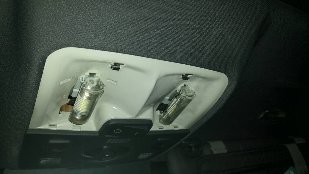

Pour l'heure, j'ai trouvé une des sources de bruits parasites dans l'habitacle, j'ai nommé le plafonnier, plus précisément sa vitre... Sans cette vitre, plus de bruit, faudra trouver un truc pour que ca ne recommence pas, genre une fine couche de mousse ou caoutchouc sur les bords,un truc du genre.

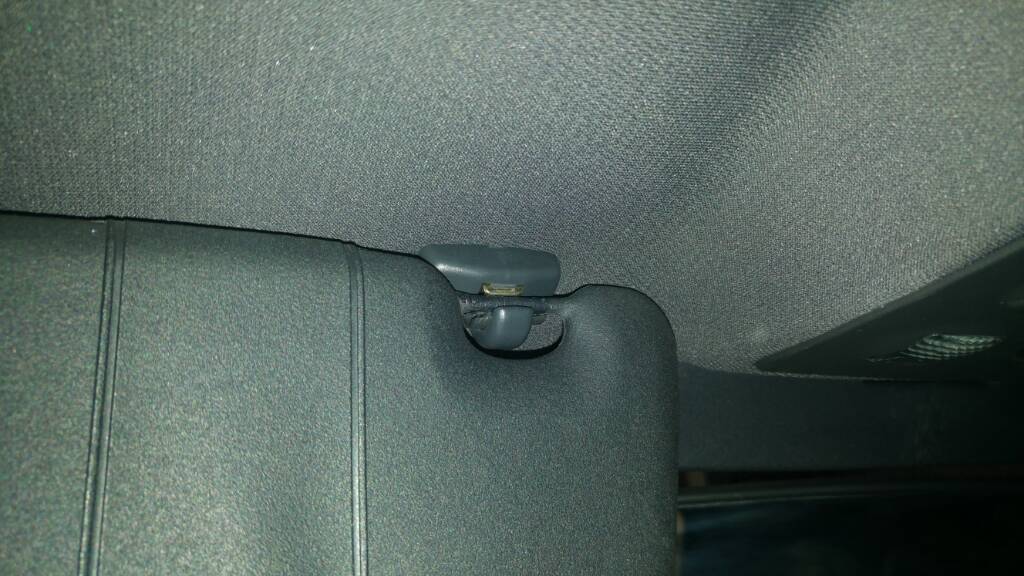

Faudra que je trouve un substitut pour mon autre problème, la bague en plastique sur le pare soleil conducteur, pour le basculement et blocage qui s'est brisée en deux... Et bien sur, la partie qui manque est partie dans la ventilation sur le tableau de bord, trop facile sinon !
Ce serait une partie amovible, pas de souci, mais là ca risque d'être coton, à moins de remplacer le pare-soleil complet. J'ai deja la ref, je sais que ceux des B5 sont identiques, mais prendre de l'occasion et risquer d'avoir le même souci a terme, c'est pas top.
C'est assez gênant, car je manipule beaucoup le pare soleil, et sans cette bague, ca vibre et parfois il se fait la malle assez souvent. C'est pas trop deutch qualitat quoi.

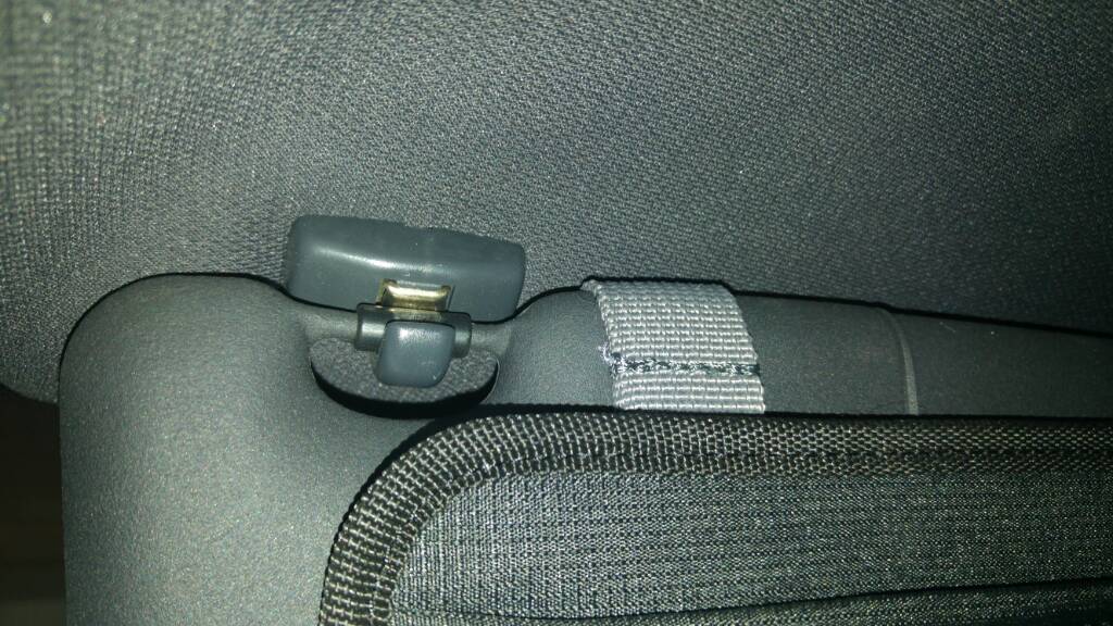

Pour rappel, l'autre est comme ca :

J'ai eu le même problème avec le pare-soleil sur mon A3, enfin j'avais acheté la voiture comme ça sans que je le vois sur le coup ! :lol: Au final, pour éviter d'acheter un pare-soleil complet, je suis allé en casse, j'ai trouvé un pare-soleil éclaté VAG par des démonteurs pas très soigneux, et j'au donc cassé la bague en deux pour la récupérer. Je l'ai recollée sur mon pare-soleil à la glue. C'est pas super propre, mais ça ne se voit pas quand il est fermé, et ça tient depuis plus d'un an. ;)
C'est ce que je voulais faire avant que le morceau tombe dans la ventilation.
On verra au retour, d'ici là j'aurais peut être trouvé quelque chose.
Un bout de durite que tu ouvres au cutter pour mettre en place? Suivant le diametre provisoirement ca peut peut être faire l'affaire et ca coute pas cher
j'ai les deux même soucis :ninja:
Pas convaincu par l'histoire de la durite, mais y'a de l'idée :)
