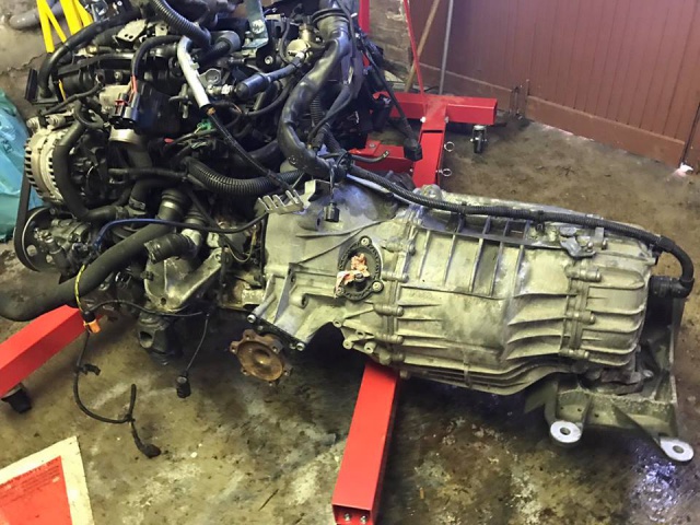

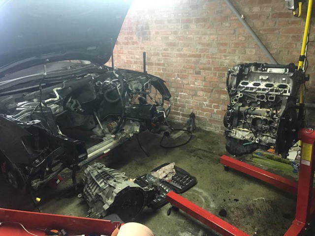

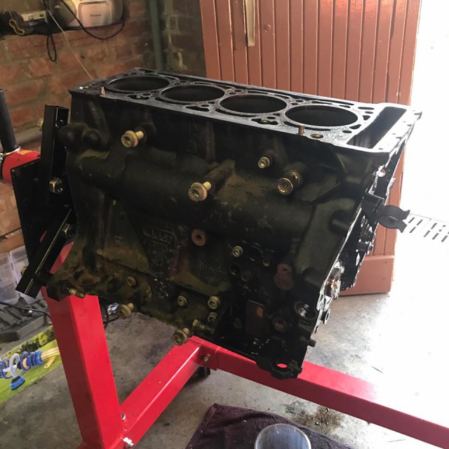

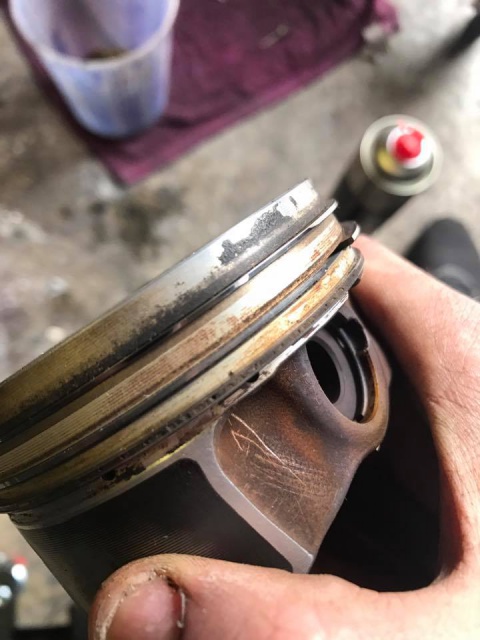

Bonjour, je reviens vers vous.. Avis a tout ceux qui veulent savoir réelement le probleme de consommation d'huile sur les 2L TFSI .. Il s'agit en réalité d'un soucis de racleur d'huile, qui est coffret par le dessous et qui ce bouche.. La photos parle d'elle même ..
Après m'avoir battu avec la concession pour une prise en charge, qu'il n'ont pas accepter.. Et bah j'ai décider de la faire moi même .. Jai sortis le bloc, pour ouvert en 2 pour enfin voir la gueule des segment et du racleur d'huile..
J'ai enormement de photos si jamais certain veulent voir ca ^^
Joli boulot Ro2rigue!!
Que vas-tu faire maintenant? Changer toute la segmentation par le même système ??
Ou des nouveaux pistons avec segmentation différente?
Tu as des infos?

Hello, qu'est ce qui te fait dire que c'est la cause réelle de la surconso d'huile ?
Je dirai plutôt que tui en as découvert une autre...
Sur la mienne on m'a bien expliqué que c'était dû à un mauvais alliage au niveaux des bielles qui les rendait poreuses.

les bielles sont poreuses c'est possible, mais pour qu'il y ait consommation il faut que l'huile sorte du moteur, or elle sort par une fuite (ça se voit) ou par l’échappement, et dans ce cas c'est une mauvaise étanchéité soit par les segments, par les soupapes (ou par les guides de soupapes), ou un jeu excessif entre pistons/ cylindre (mauvais traitement du cylindre ou des pistons) les pro de l'A5 pourront répondre : les cylindres sont traités nickasil, je suppose?
Je vais changer uniquement les segments et coussinet de biele c'est tout.. Puis tout les a coter LOL
Aucun rapport avec des biele soit disant poreuse qu'il se fait consommer de l'huile LOL, le soucis est belle et bien des mauvais racleur d'huile, ils ont été corriger, du coup je n'aurais pas ceux qui sont mis d'origine.. J'avais tester la compression avant tout ca, j'étais sur a 90%
Pour les photos j'ai plus de 100 photo, et si je fait un topic ca va me prendre une semaine. ^^
Je peut vous envoyez d'autre photos si vous le voulez via Facebook ( Sur Ma page Facebook " Rod Prestige Auto " Par exemple cela ne me derange pas )
Moi meme bricoleur, j'imagine le taf !!! Bon courage ;-)
Ps: ce que je fais maintenant, j'ai une go pro qui film les gros travaux. On est bien content en cas de doute...
À ce niveau de mécanique, ce n'est plus de l'amateurisme !
Énorme chantier que tu as là, bon courage pour la suite et je vais suivre ton aventure ;)
