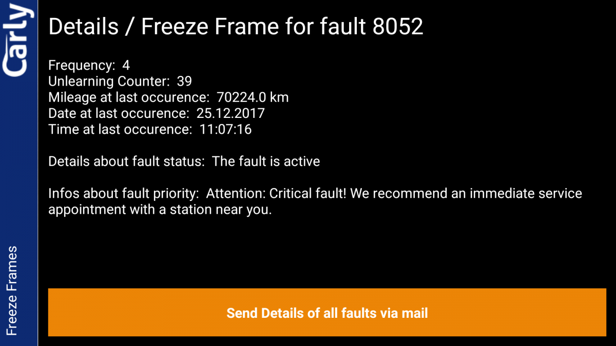

  7. Rebonjour... Voilà j'ai trouvé le temps de brancher mon Carly VAG et donc voici les résultats concernant la transmission en pièces jointes Une interférence électrique sur le capteur de levier de vitesse ? ... :nixweiss: Dit comme ça ne parait pas trop grave... Si quelqu'un peut me dire quelque chose là dessus ? Je complète avec la Log Transmission Control --- Auto Transmission (U02) P179E00 Frequency: 4 Unlearning Counter: 39 Mileage at last occurence: 70224.0 km Date at last occurence: 25.12.2017 Time at last occurence: 11:07:16 Details about fault status: The fault is active Infos about fault priority: Attention: Critical fault! We recommend an immediate service appointment with a station near you.
