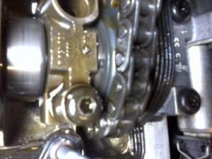

Voici les photos on voit un léger décalage
J’ai bien conté j’ai 16 maillon en comptan a partir des repère sur les arbre
mais Par contre en comptant à partir des flèches j’ai 15 maillons
<_<
Modifié par hhs3
as tu bien regarde si tu es au repere en bas au niveau du vilebrequin(si tu es au point mort haut )kan ta mis le repere de labre a came à son repere,
en bas au niveau de la poulie ta un repere sur la poulie ainsi que sur le cach distributioon
Nan j’ai pas vérifié en bas au niveau de la poulie je ni vois rien, très difficile d’accès j’ai perdu l’écrou antivol
Mais je pense que ces mal callé au nivo de la distribution je vous tien au courant
tu ne verra rien d'en bas en enlevant la roue, tu vois d en haut a travers le support moteur ,ta un repere sur le cash distribution et un sur la poulie de vilebrequin, sur le post du forum ds le topic " faire ma distribution" il t'explike en detail comment faut faire pour verifier, il ya des photos en plus, jette y un coup doeil
bonne nouvelle aprés vérification
distribution mal callé :furious:
pas grave ces recalé par contre aidé moi de quelle position remétre les cache plastique arbre a came ?
sinon je peut pas remonté une photo ?? :)
c'etait la position des arbres qui etait mal callé ou la courroie de distribution elle meme ?
les cache plastique arbre a came vont les deux sur l'abre à came admission, ce sont les deux memes , et tu peux pas te tromper tu peux les mettre que ds un sens, tu verras
C’était la distribution qui était mal callé
D’une dent :colere:
