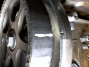

Bonjour de retour avec d'autres mauvaises nouvelles apres démontage ( pas trop le temp ) qui peut me dire si ma cullasse est hs ou non le defaut de ma panne vien surement de ma pompe a huille hs au démontages des arbre a cames pour changer le tenteur de chaine des aac jai découvert une usure ou son fixer les aac photo jointe c'est grave ? avis des expert ???
Nan ces pas moi, j'ai récupéré le moteur comme sa, j'ai aucune idé de ce qui a pu ce passé BIzar Bizar :blink: mieu vaut tou changer !!!! je vai remétre la chaine et le tendeur de mon ancien moteur dessu. j'éspére ne pas avoir d'autre surprise par contre une astuce pour comprimé le tendeur :unsure: ???
verdicte: - plastique du tendeur fondu a mon avis par la tension de la chaine - on compte que 14 pigons de chaines au lieu de 16
Une fois ma couroi de distrib étais mal calé j'avais les codes erreurs qui disais capteur arbre a came mauvais calage un code erreur du genre mais la comme di (TommyGun) au niveau des AAC avec la Chaine Il doit te manquer 1 dent mais comment ces elle déplacé ? ET oui le faisceau et normalement bien rebranché par contre je sai pas si ces un évo ou pas je démonte sa au plus vite je vous tien au courant normalement ces 16 entre chaque fléche de aac photo jointe sa poura venir en aide a d'autres personnes :
