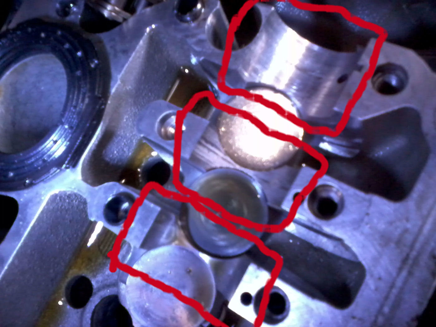

Personne ? je me demandé comment s'appel la parti abimé ? coccinel ? et si ces possible de réctifier DE remetre de la matier ?
Merci !!!! pour toutes vos reponses méme si elles sont réjouissantes je vous montrerais une meilleures photos tres prochainement pour de meilleurs avis

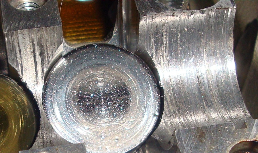

Bonjour de retour avec d'autres mauvaises nouvelles apres démontage ( pas trop le temp ) qui peut me dire si ma cullasse est hs ou non le defaut de ma panne vien surement de ma pompe a huille hs au démontages des arbre a cames pour changer le tenteur de chaine des aac jai découvert une usure ou son fixer les aac photo jointe c'est grave ? avis des expert ???
Nan ces pas moi, j'ai récupéré le moteur comme sa, j'ai aucune idé de ce qui a pu ce passé BIzar Bizar :blink: mieu vaut tou changer !!!! je vai remétre la chaine et le tendeur de mon ancien moteur dessu. j'éspére ne pas avoir d'autre surprise par contre une astuce pour comprimé le tendeur :unsure: ???
verdicte: - plastique du tendeur fondu a mon avis par la tension de la chaine - on compte que 14 pigons de chaines au lieu de 16
