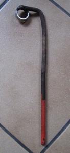

ensuite pour la clef, suffit d'acheter une clef plate a oeil de 24, de couper l'oeil a la disqueuse et de souder une tige metallique en L et hop tu as une clef à 3 fois rien!
je vais faire ca ce week end moi

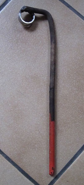

Voila je vous présente ma clef pour la vidange de l'haldex :
:bien:

voici ma clef maison et la photo du bidon (j'ai un bidon d'un litre car sur l'haldex de la A3 8P c'est environ 650 ml que fait la vidange)
