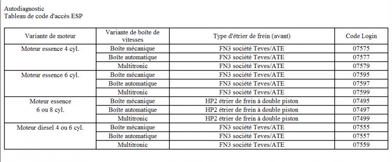

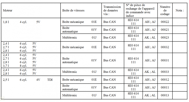

Ok le 2 correspond à quoi ?
Et surtout quel est le process, pour modifier le code logiciel, (actuellement j'ai 00011) ?
Je te remercie pour toutes ces informations.
A la lecture de tes docs, le 00012 parait le plus approprié en effet
Sur mon vag com (908) je ne peut pas faire la modif, car il me faut le code d'accès.(login en 11)
si je vais directement sur codage en 7, il ne mémorise pas ma modification
Encore merci
Je vais essayer, et je te dis ça !
Super !!!!
Merci beaucoup du temps que tu as bien voulu me consacrer
Tu as parfaitement raison le code est 00012.
Le calculateur l'a pris du premier coup, pas besoin de code d'accès

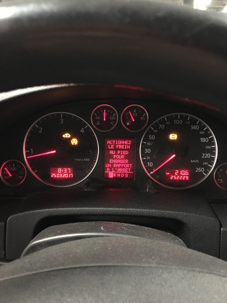

Bonjour à tous. Pour ma part j'ai un problème de voyants 7619fa8ac8ad33591d55ae27a74167a1.jpg
Aux nombres de 3
ESP
ABS
Et celui de La monté / descente du véhicule.
J'ai nettoyé les capteurs ABS .
Rien
J'ai changé le capteur de pedale de frein.
Rien

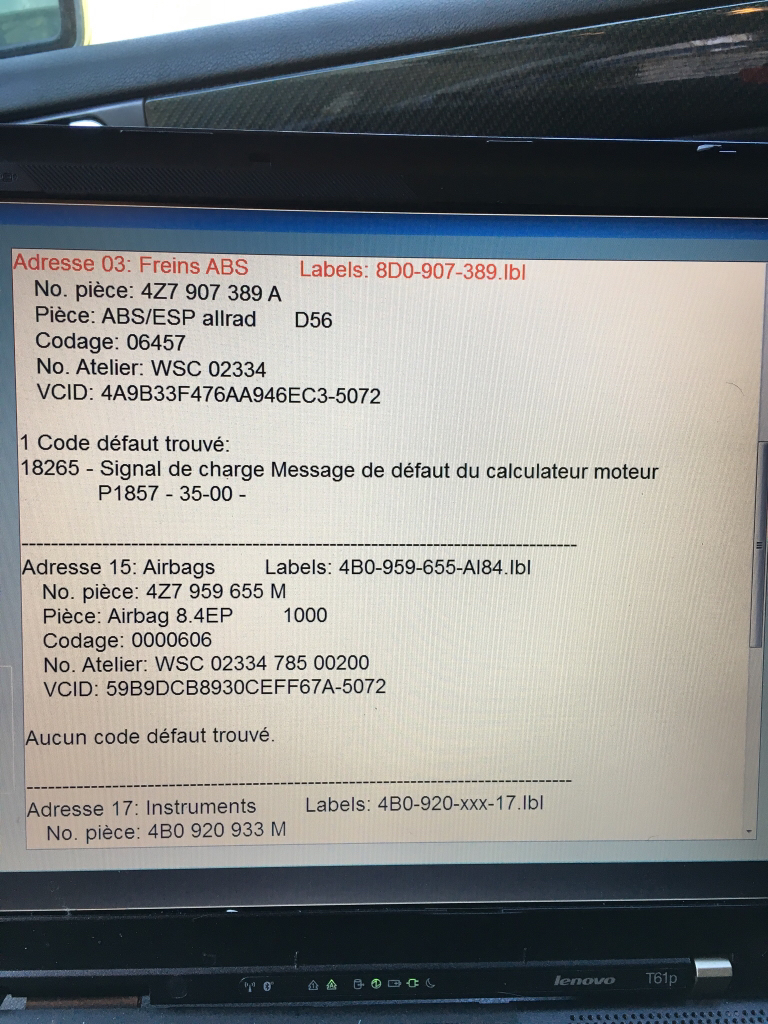

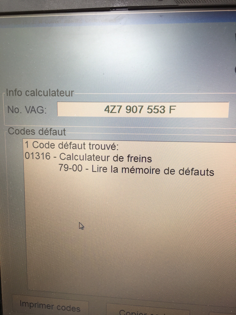

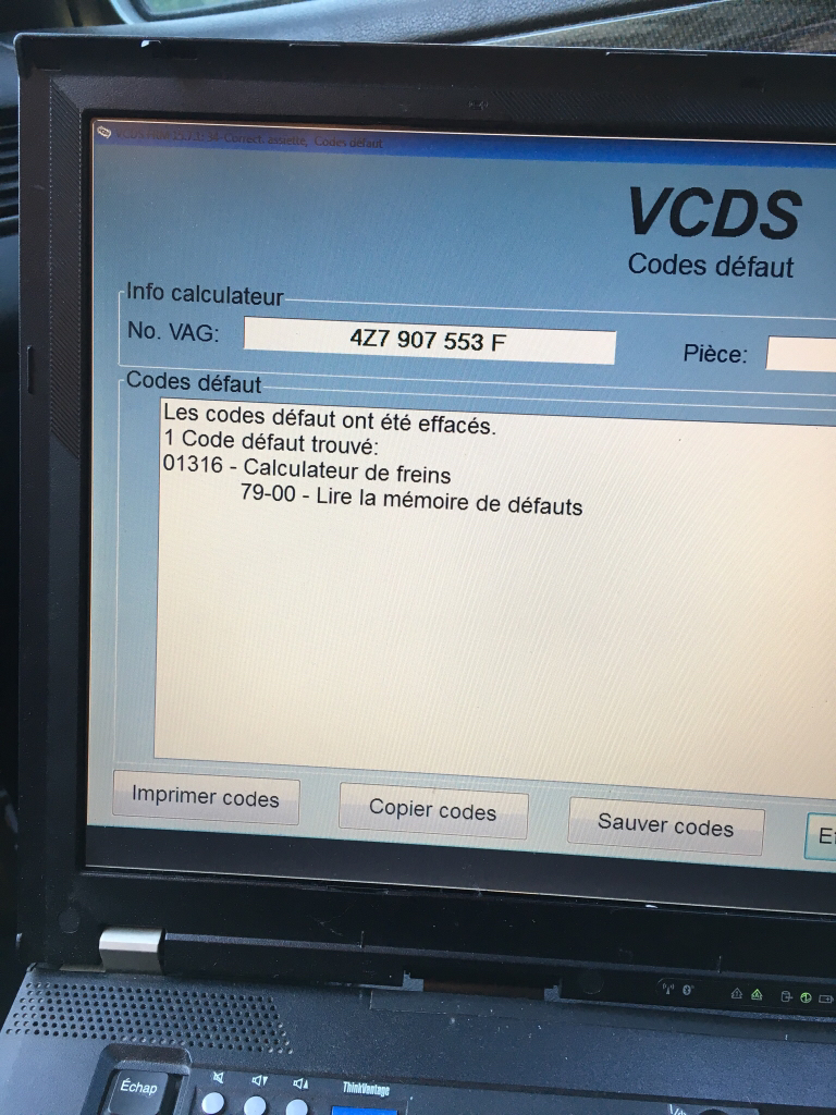

j'ai passé la valise
Et voilà ce qui sort.
Y a-t-il quelqu'un pour m'aider svp .
Merci d'avance

Bonjour à tous. Bon bien voilà changement du bloc ABS et aucun changement c5c649848b31ea453c717df4abe88e6f.jpgf256cb901b59165d2b0d46d9392b1158.jpg
Toujours mes 3 voyants
Merci frank je vais en faire un demain
Quel type d'information suis je sensé trouvé après le scan complet ?

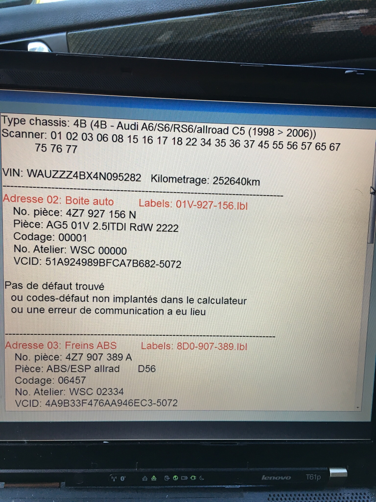

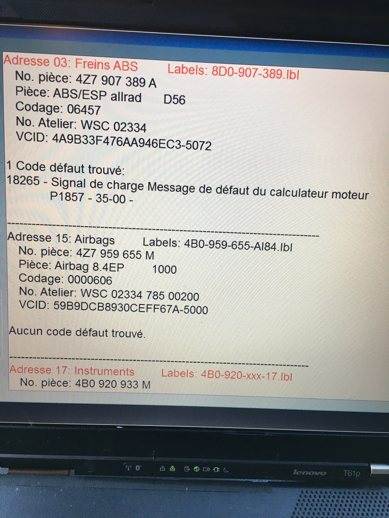

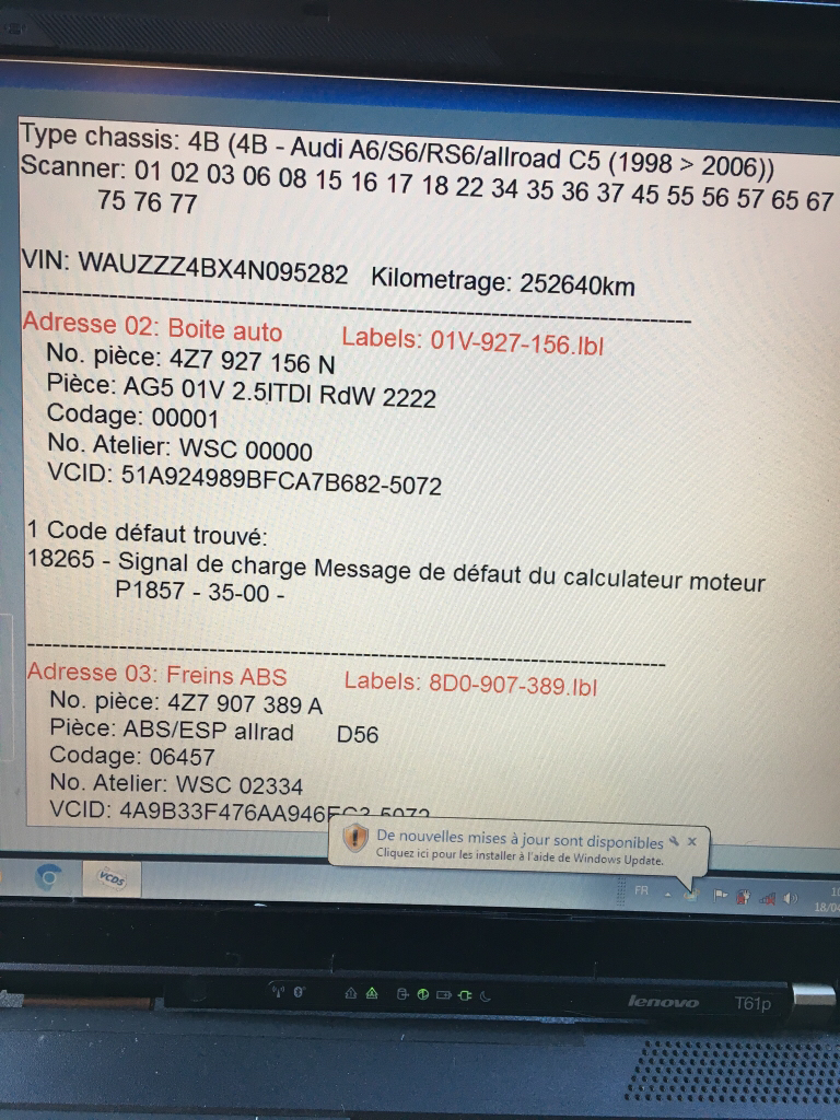

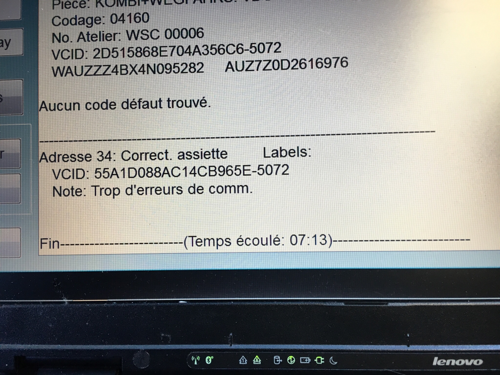

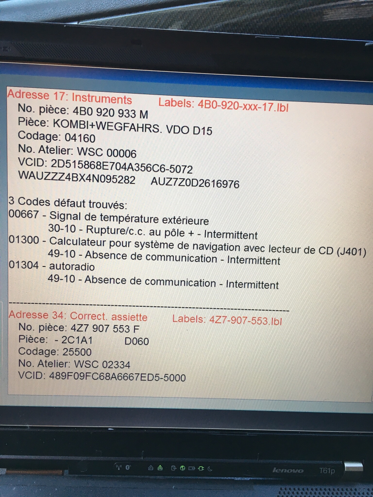

Bonjour à tous et merci frank pour tes conseils. Et bien voilà le résultat du scan
72ae84c51878f911d4bc0786f63eea0d.jpg512a74eea0793fe09887c5cd3a2ed9f7.jpgf07b632e1721f5576e1a7722838c4578.jpg598965224f7a7ba6b5fbae991abc8cd5.jpg

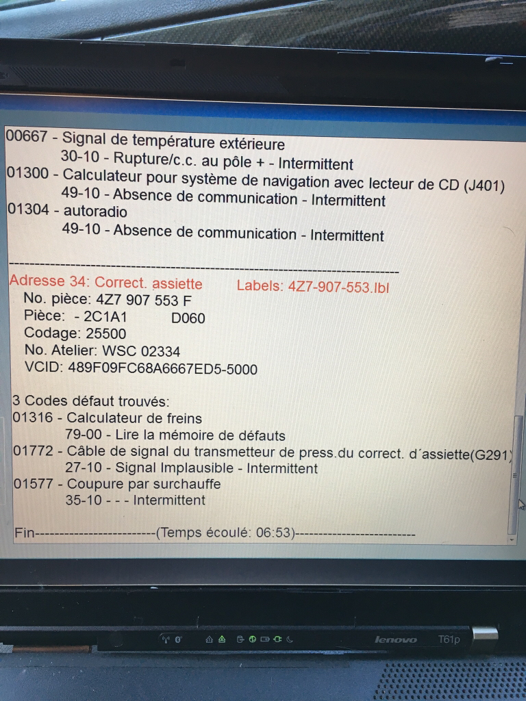

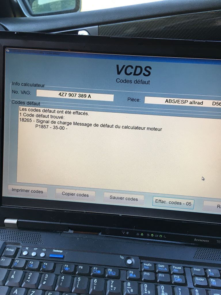

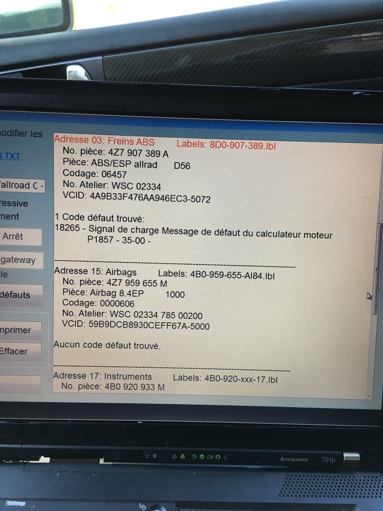

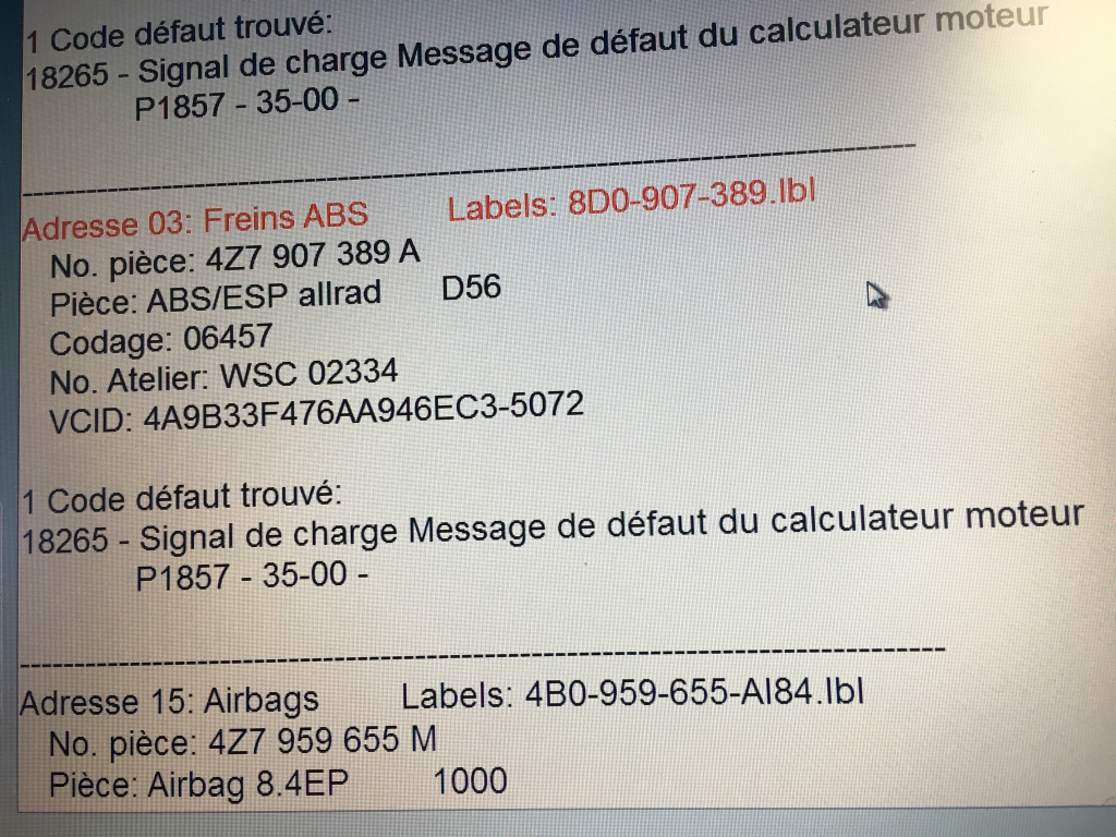

Après j'ai effectué un enregistrement des résultats. Puis un effacement des codes erreurs. Et voilà le résultat.
006abb14c6155dfc2acd3df93146767a.jpga5fa591ab60a297af8a2f53026dd8ae5.jpg3687895d04a34f55e3459360b32f8859.jpg

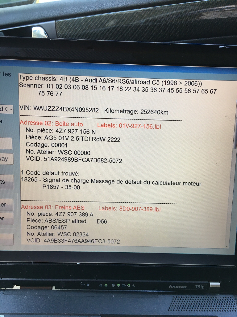

Par contre le calculo moteur ne répond plus il me dit qu'il n'y a pas de calculo
Et voilà d'autres résultats a9d8e0715428e31b0d2b9d46111868b2.jpga1cfabccf5e961f763d6dcd20b39ed42.jpg83d2af2ad5d75618bc01738234a13f23.jpg17c7452baa12fc3ddabdf5a25cb82efc.jpgc0906b2f2a8f7322b9ba04ff167d19f3.jpg
