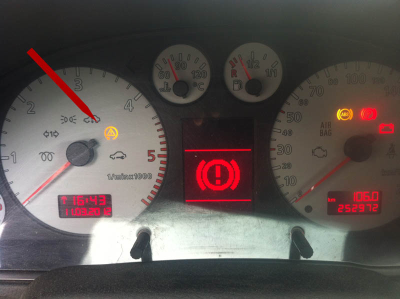

Je m'explique :
Avant, je n'avais que le point d'exclamation central et le voyant ABS dans le compteur de droite... J'ai maintenant
le voyant 'anti-dérapage' allumé aussi. CF photo IMG_0112pt.jpg joint. Je ne sais pas encore trop d'où ça peut venir
que ça ne marche pas comme vous du premier coup mais je vais essayer de la passer sur une valise pour voir et sinon
$ça voudra dire que le boitier ABS acheté à la casse était encore plus cassé que le mien. Dans ces cas là, ce sera alors
une réparation. Je veux bien un contact en Région parisienne si vous avez.

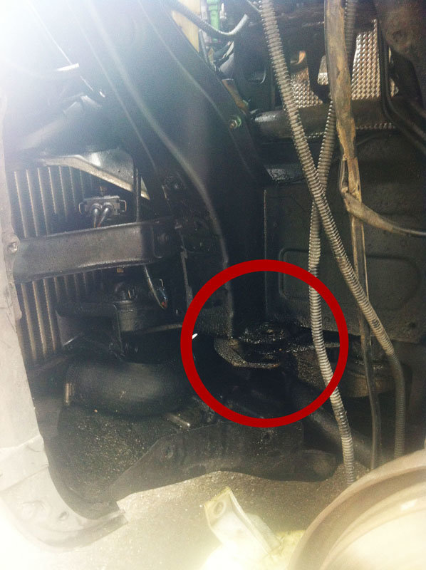

Enfin, en ouvrant, ça m'a permis de voir un peu l'état de ma 'vieille caisse chérie' : J'ai le fusible Klaxon qui lache à chaque utilisation
depuis 2 ans et j'en ai donc profité pour tester les causses de celui de gauche (conducteur). Il a l'air de marcher. De ne pas court-circuiter.
Puis-je accéder aussi facilement à celui de droite ? En démontant la roue et le pareboue ?
Et aussi... J'ai noté un endroit sous la voiture qui me semble peu catholique. 3 anneaux qui se supersposent et ont l'air préparés
pour accueillir une vis de renfort. Et moi je n'ai pas de vis de renfort... Ca semble compliqué à expliquer mais vous comprendrez
mieux en voyant les photos IMG_0111pt.jpg et IMG_0112pt.jpg... Ma question est toute simple. Ca vous semble normal ou bien un
des garagistes qui a précédemment touché au véhicule a mal bossé et il me manque un renfort important ?
Pardon Pardon d'avoir été long mais j'ai passé 2 heures sous ma voiture cet aprem, avec une bonne volonté et plein d'espoir
et je me retrouve ce soir tout dégouté. Merci donc pour votre aide ;-)

- Par contre, concernant tes 2 dernière photos, c'est tout à fait normal, c'est prévu pour, aucune vis ne vas ici, pas d'inquiétude à avoir concernant un manque de vis! :jap:
